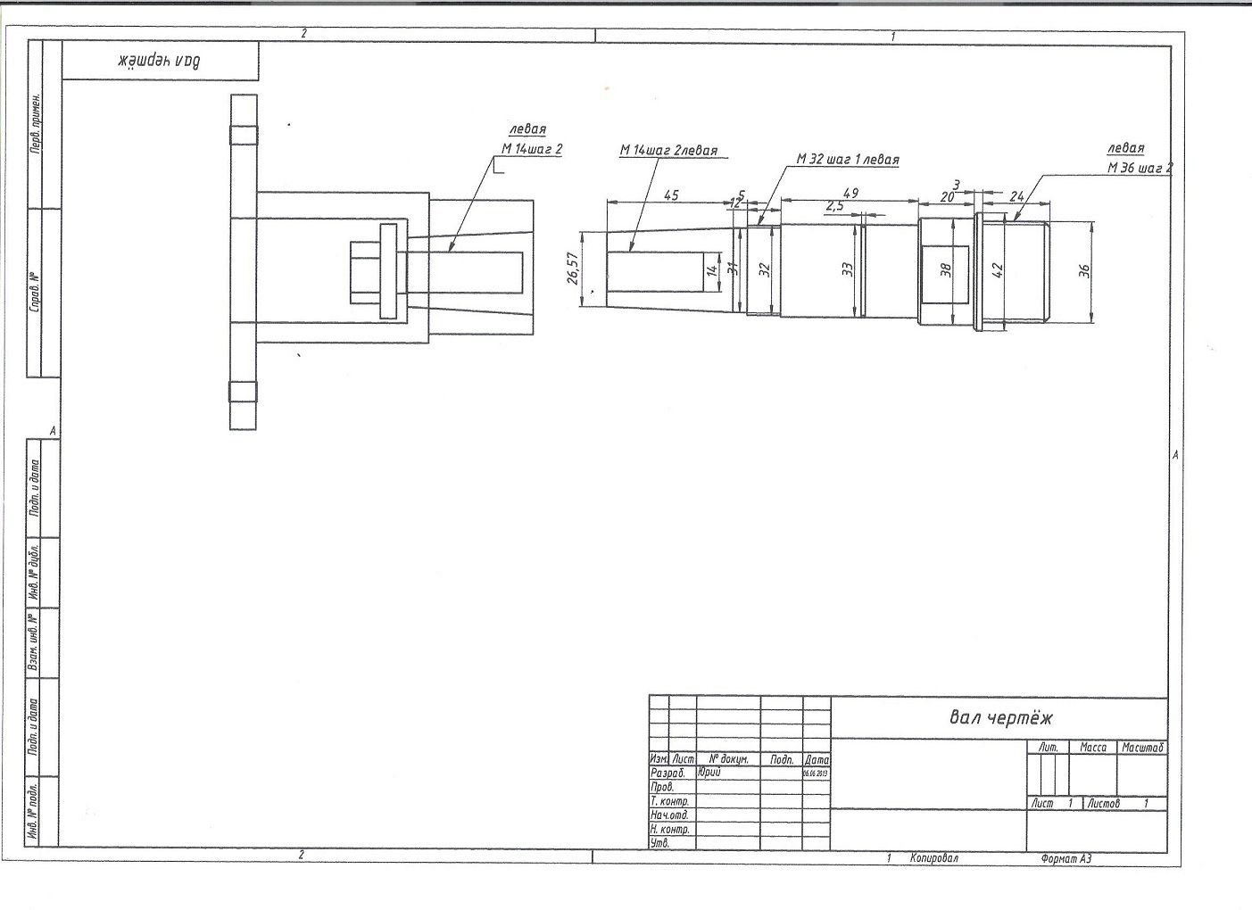

А вот это всё что я сделал на своём двигателе.
    104,8 КБ · Просмотры: 153

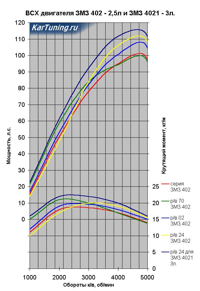

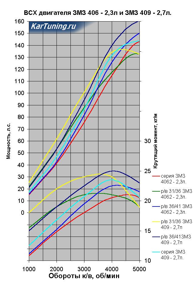

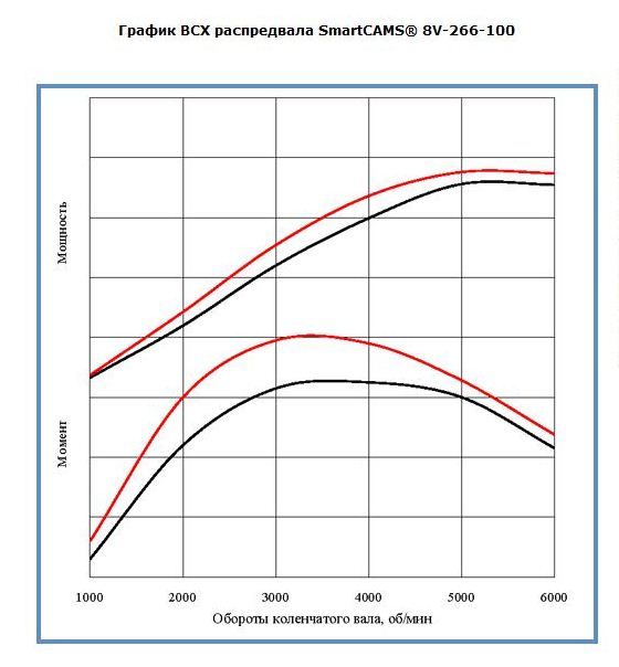

Но это понятно и не обсуждается.  А я опять про своё наболевшее.
Хочется сместить горб момента в сторону низких оборотов.
Несколько мастерских в Москве предлагают услуги по замене или перешлифовке распредвалов.
Насколько реальны ВСХ ими выложенные?
Вот образцы :
    90 КБ · Просмотры: 157
    82 КБ · Просмотры: 154
    35 КБ · Просмотры: 162

Хочется сместить горб момента в сторону низких оборотов. Несколько мастерских в Москве предлагают услуги по замене или перешлифовке распредвалов. Насколько реальны ВСХ ими выложенные? Вот образцы :
Ну горб ммомента можете не рассматривать, сравнивать лучше мощности для разных валов при одинаковых оборотах. Тогда будет понятнее, что более 10 сил (и это на моторе 2.4л!) распредвалом на малых оборотах не наколдовать. Есть ещё один отрицательный момент у малых оборотов, эффективный угол зажигания для максимально момента практически совпадает с углом начала детонации (и иногда даже опережает), то есть не терять мощность из-за угла опасно разрушением двигателя, перспектива снижать степень или применять высокооктановое топливо тоже не очень радужна. А вот с ростом оборотов кривые детонационного горения и наибольшего момента (по углу) начинают здорово расходиться, то есть появляется безопасность и возможность работы на автомобильном бензине на эффективных углах зажигания.
Вот образцы :
Вот, хорошие, наглядные графики. Никем не порезанные.
Отчетливо видно, что если очень сильно постараться, то можно сместить момент к 2500 оборотов. Но мощность будет исходя из графика 50лс. А мотор в состоянии дать 150! Если продолжать его крутить дальше. Что делать?! Правильно, ставить редуктор.
Для понимания редукции нужно смотреть на характеристики ВВ
В среднем будет редукция 2~3.
