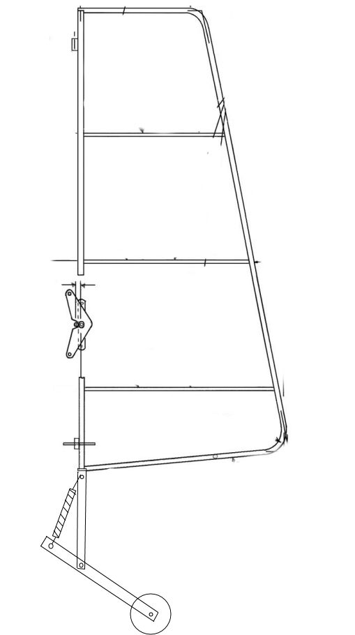

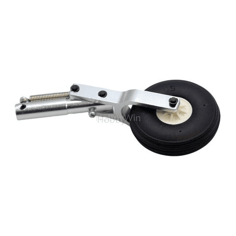

Владимир Павлович, доброго времени суток. Возник вопрос - можно ли на самолете до 115 кг объединить заднюю стойку и руль направления? РН из ал. труб, на петлях типа пвв-1
В книжке Шаврова о довоенных самолетах есть заметка о самолетах Флорова (его сын, Николай Ильич Флоров и был моим первым учителем в ремесле конструктора). В этих самолетах, свободнонесущих бипланах, было многооригинальных конструкторских решений - одним из них была форма РН, выступающая вниз за нижний обвод хвостовой части ф-жа. Так, в этой нижней части РН и располагалось хвостовое колесо. Таким образом - на вопрос о возможности ответ положительный, есть прототип. На другой вопрос, удобно ли это, я ответа дать не могу, не пользовался. Однако, по собственному и опыту других, помнится, что на самолетах с хвостовым колесом, зачастую приходится выполнять размашистые движения педалями, не знаю. Легко ли будет с колесом на руле.

Владимир Павлович, доброго времени суток. Возник вопрос - можно ли на самолете до 115 кг объединить заднюю стойку и руль направления? РН из ал. труб, на петлях типа пвв-1Посмотреть вложение 545877Посмотреть вложение 545878
Извините за вмешивание-на небесной блохе НМ-293 колесико закреплено на руле направления и поворачивается вместе с ним. Жестко и без амортизации. Никаких проблем я не испытывал, хоть и ни разу не Ас, все адекватно и устойчиво на разбеге и пробеге по травяному покрытию
