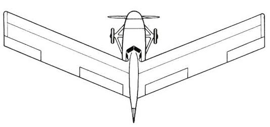

Здравствуйте Владимир Павлович.
Бегло не смог найти ответа на вопрос : какая крутка на концах прямого крыла при обратной стреловидности?
- при отрицательной или нулевой - срыв произойдет в корне и возможен "подхват"
- при положительной - несимметричный срыв на одном из концов крыла - резкое сваливание.
Если имеется в виду крутка крыла обратной стреловидности у бесхвостки, то по условиям обеспечения устойчивости, крутка однозначно должна быть положительной для обеспечения продольного V.
Смысла в такой схеме нет никакого...
Поперечное знаю... продольное не знаю ... Что это ?
Для самолетов классической аэродинамической схемы продольное V образовано углами установки крыла и горизонтального оперения. Для схемы летающего крыла это V мне непонятно.
Lapshin
То же, что и поперечное - если смортеть на самый передний профиль (здесь на концах крыла) и задний (в корне), между их хордами должен быть угол V, уголком вниз: в противном случае, аппарат будет иметь продольную устойчивость в перевернутом полете. Легко проверить на бумажной моделке.

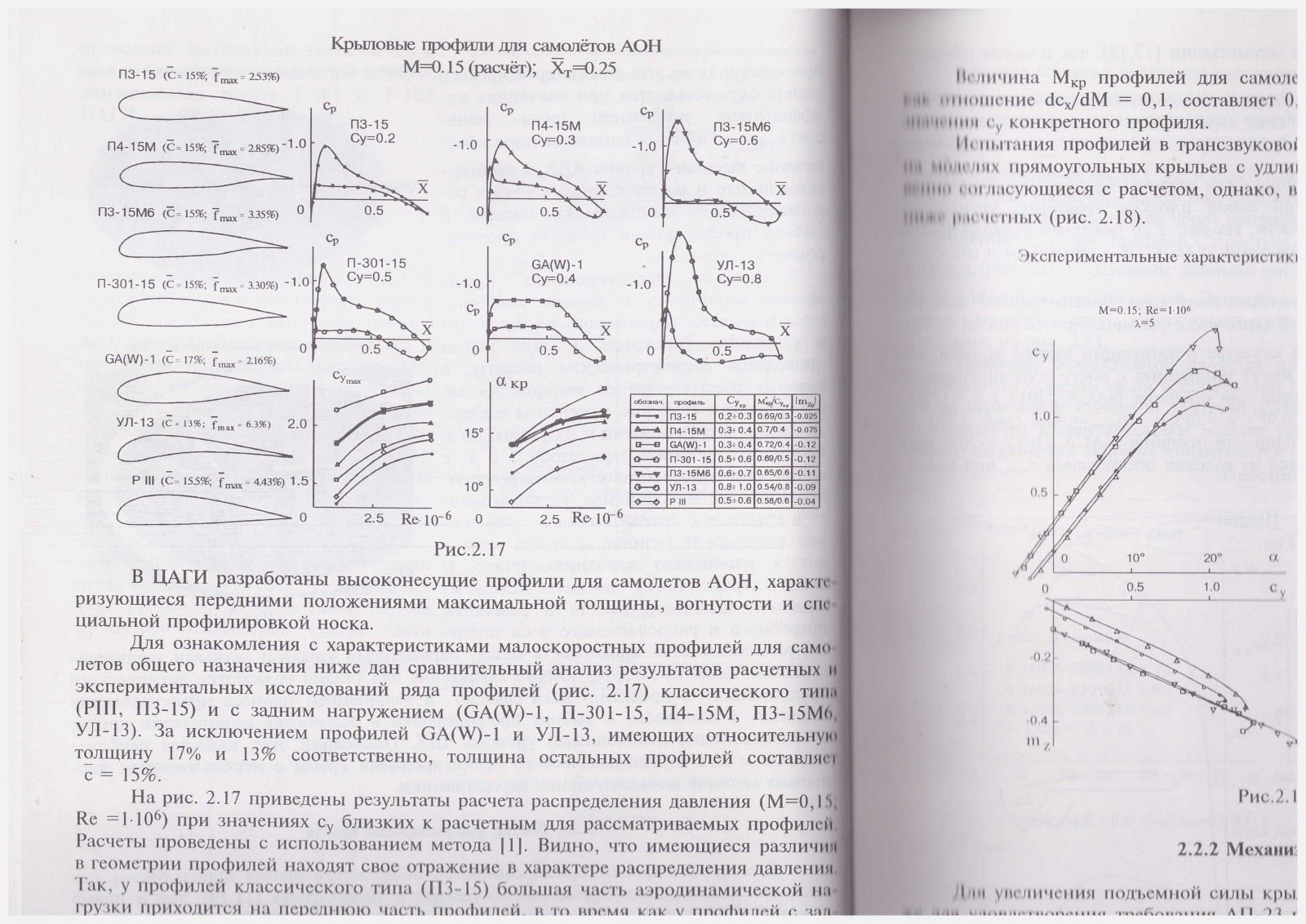

Здравствуйте Владимир Павлович. Что можете сказать о целесообразности применении на тихоходном самолёте профиля УЛ 13(толщина 13%)? Какие тут могут быть "подводные камни"? Профиль "птичий".
То, что из за относительно тонкого профиля крыло получается не жёстким понимаю.

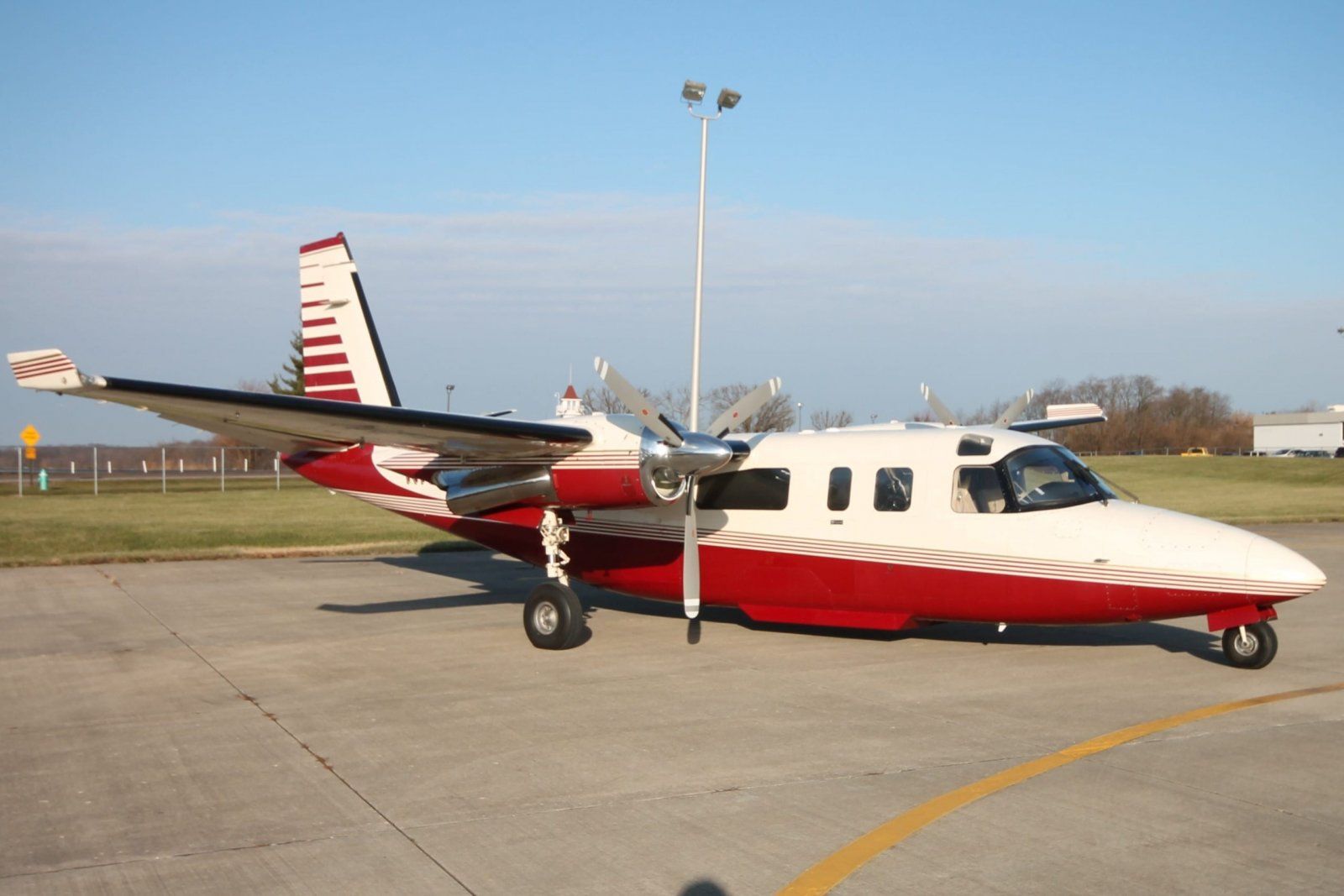

Владимир Павлович, подскажите, пожалуйста, такой вопрос, исходя из Вашего опыта, по поводу винглетов. Если брать самолёт размерности Арго-02, трапециевидное крыло, сужение 1.8, скорости до 200 кмч. Удлинение 5.5-6. Насколько примерно ,вырастает качество, при винглетах типа акулий плавник? Просто видел на фото, Zivko Edge 540, ,с такими винглетами .
Lapshin
На увеличение качества не рассчитывайте - винглеты имеют смысл на однорежимных крейсерских самолетов; Арго к таковым не отнести при любом желании.
Zivko Edge 540, с винглетами, иначе, как извращением не назвать: для пилотажного самолета, к тому же, с неубираемым шасси, увеличение качества не только нереално, а просто не нужно. А недостаток налицо - угловые скорости вращения винглеты снизят однозначно: именно этот результат снижения эффективности элеронов был отмечен при полетах Ворона с винглетами и без ( другие эффекты не замечены).
Спасибо Вам большое за ответ, Владимир Павлович, внесли ясность. А справедливо ли утверждать, что небольшие винглеты, отогнутых под 45 градусов, в виде примитивных плоских пластин, уменьшают взлетно-посадочные скорости, так как все-таки уменьшают перетекание воздуха с нижней кромки? Просто Гуглом перевел отзывы пилотов, на Twin Commander 1000 и его модификации, и там все говорили, что посадочные скорости меньше на 10-15 узлов, с такими винглетами -пластинами, нежели без них. Похожий эффект, если не ошибаюсь, имеет место быть у Дар Соло, и CH-701-750, со срезанными под 45 градусов законцовками консолей....
