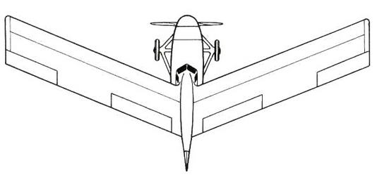

Бегло не смог найти ответа на вопрос : какая крутка на концах прямого крыла ЛК или бесхвостки при обратной стреловидности ?
- при отрицательной или нулевой - срыв произойдет в корне и возможен "подхват"
- при положительной - несимметричный срыв на одном из концов крыла - = резкое сваливание (тут вопрос) ?
