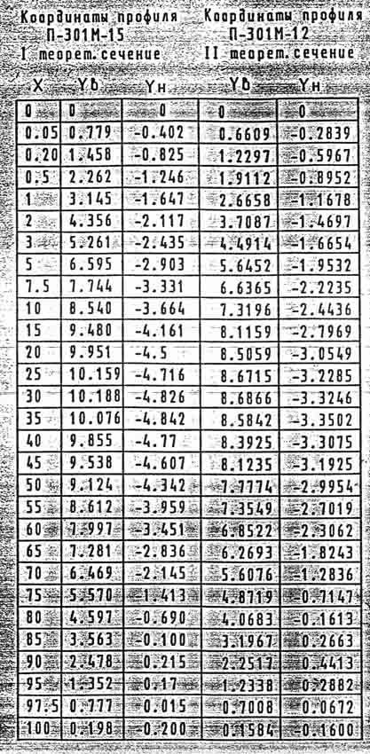

Здравствуйте, Владимир Павлович.
А координатами профиля не поделитесь?
Спасибо, Артур. Уменя есть такая таблица - в ней ошибки по нижней дужке в хвостовых обводах...
На ошибки в этой части профиля, в принципе, можно забить болт.
На том же Байкале, в этом месте находятся две щели - между закрылков и его дефлектором, и между дефлектором и задней частью профиля.
Так, что при 15% профиле, таблица вполне пригодна. Найденные ошибки сгладьте сплайном.

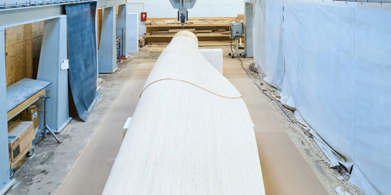

В свое время довелось предложить к применению самоделами клеёный брус ЛВЛ. Насколько можно судить из опубликованной информации, идея эта оказалась востребованной, и получила заметное распространение, как для воздушных винтов, так и для каркаса.
И, в итоге, оказалось, что идеи живут и побеждают не только в границах РФ
В подтверждение привожу ссылку, которая, думаю, добавит смелости опасающимся отойти от традиций, любителям деревянных конструкций.
