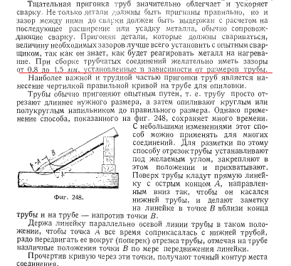

Здравствуйте. Подскажите, какой максимальный зазор допустим при подгонке стыков труб? 2мм?

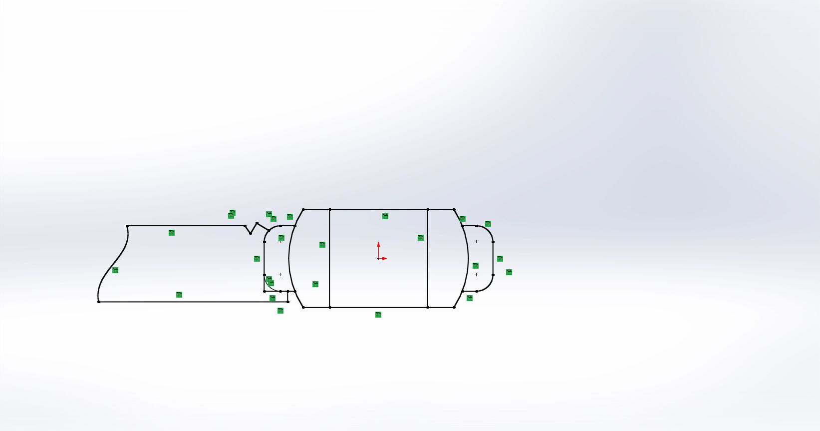

для кернения подойдет обычный керн, заточенный "лопаточкой
Никак не получается у меня зафиксировать ШС кернением. Отверстие подогнал регулируемой разверткой так что ШС тисочками запресовуется и яблоко легко ходит, но только начинаешь кернить - яблоко начинает туго ходить. Как не крути, и слабее кернил и ближе и дальше и сильнее-слабее на тренировочных отверстиях всё равно она расширяет метал внутри отверстия и яблоко туго начинает ходить. Выходит только надо делать заведомо больше отверстие с учетом что метал расширит при кернении
Запрессованный ШС фиксируют ...... или закаткой. ..... Для закатки надо делать приспособу.
Скажите пожалуйста а что эта приспособа из себя представляет? Закатка всетаки думаю не расширяет металл...

Вы, вероятно, перестарались: кернение должно обеспечивать местный наплыв металла на скругление корпуса ШС и не более того. С закаткой получится точно так же.
Приспособление для закатки легко себе представить на основе закаточных машинок для консервирования, но я никогда этим не парился, равно, как и не имел проблем с ШС-ми.
Вот размер, "на глазок" мог сыграть плохую роль - его соблюдению мы всегда придавали особое значение и достигали его исключительно расточкой.
2 мм многовато будет - тонкостенные трубы лучше варить вовсе без зазора; а если он присутствует - не более миллиметра (и то много).

полуавтомат. вчера ночью в какой ио иностранной книжке(перевод), нашел что надо небольшой зазор оставить -пишут что при нагреве увеличивается чуть этот участок . Вечером скан приведу.
...а при последующем охлаждении - опять сжимается...
Поводке после сварки подвержены, в общем, все пространственные сварные конструкции, обладающие статической неопределенностью - по разному из разных материалов и разной сложности. Поэтому, исходя из опыта, стараются ввести компенсации и правильно рассчитать последовательность выполнения сварных швов. При этом, кстати, исключают, или, в случае невозможности, сводят к минимуму, пересечения швов, стремясь, в идеале, обойтись одним непрерывным швом на узел. Прихватки, показанные на картинке, ситуацию явно не улучшают.

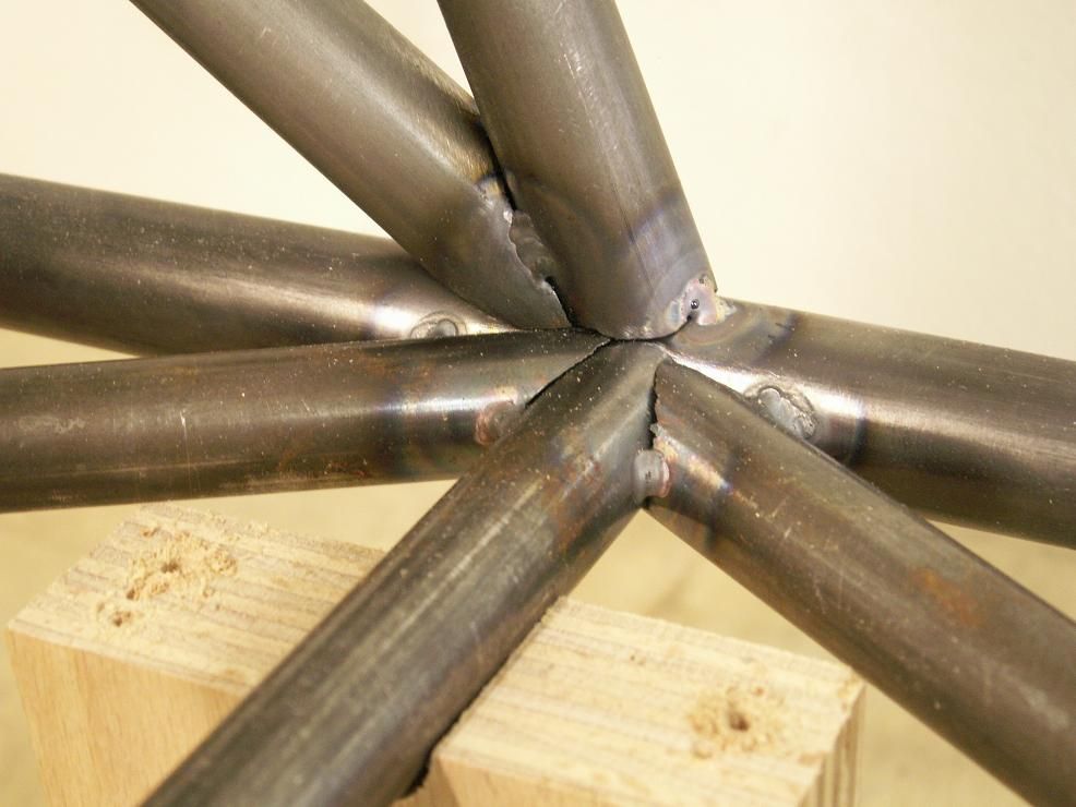

А как иначе в гараже? Я хочу собрать весь фюзеляж на прихватках( сначала на плоском стапеле боковины, потом ставим вертикально и поперечные элементы и тд) , а потом обваривать.

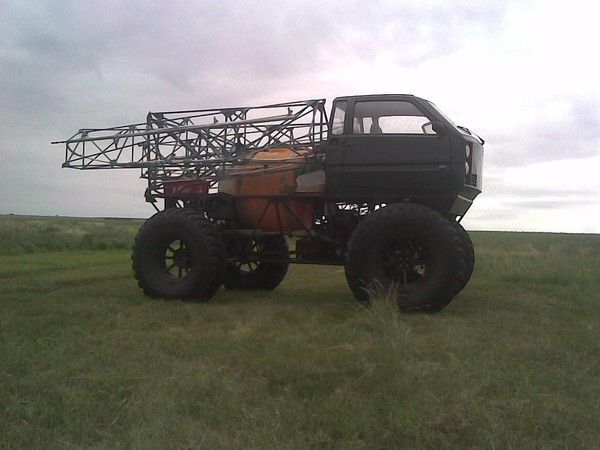

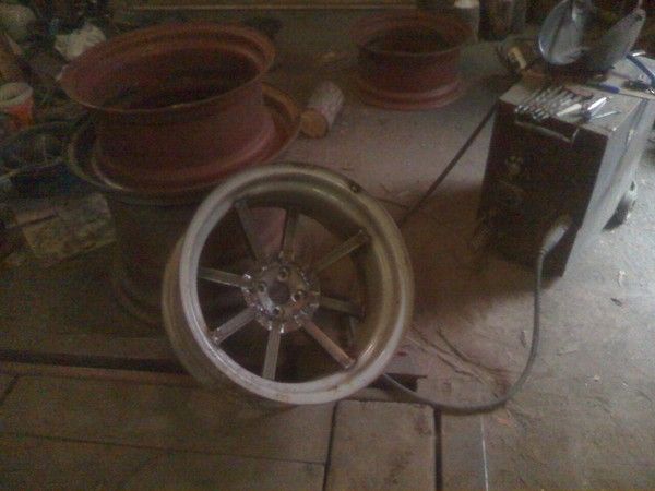

Вообщем из своего опыта сварки, поварить за эти годы пришлось порядком может видили корпуса моих пневмаходов опрыскивателей крылья на которых крепятся форсунки распылителей, всё это фермы из профильной трубы 25х45х1,5   25х25х1.5   15х15х1.5   круглые 18х1  20х1 25х1 .  т.к. сварочному делу научился под присмотром наставников т.е. не в училище самоучкой многие "грабли" были свои, стыки тонкостенок стараюсь делать без зазоров и варю стыки в несколько приёмов, заметил что так менше ведет стык из нескольких труб как 364 посту. Думаю когда варишь беззазорный стык тонкостенки в несколько приёмов непроваренный плотно прижатый участок не дает просадиться стыку. Когда варил диски колес в кондукторе один помошник мне нарезал кривые спицы я понадеявшись на кондуктор сварил колесо, и оно било, а те колеса где спицы были плотно подогнаны их геометрия была идеальна, хотя свиду они очень кустарны вот такие колеса, позади кондуктор тоже из колеса К-700. Владимир Павлович стык одним непрерывным швом варить без коробления у меня не получалось. Может алюминий так надо, я не пробовал.

А вот сам пневмоход, весь на сварке, если прикинуть, то в однёху наверное месяц сварки
Возможно, ты и прав: рекомендация относится к прочности сварного шва, а не к короблению. Работая с мягкими сталями, допускаю, сохранение формы более актуально. Но в войну хромансилевые фермы Як-ов приходилось рихтовать.
На севере работал монтажником в 84м , помошниклм сварщика, он и научил варить, так вот помню готовил я ему стыки под сварку, труба 159я стенка 5мм стыковал на 3 прихватки с зазором в 2мм, дальше он проваривал в 2 приёма. Как он обьяснял зазор в 2мм нужен был чтоб при первом проходе на внутренней стороне стыка получался выпуклый буртик и был провар. А тонкостенка  она и так без зазора, проваривается полуавтоматом, просто нужно правильно настроить сварочник , силу тока и скорость подачи проволоки на образцах, всегда так делаю когда неуверен точно.
