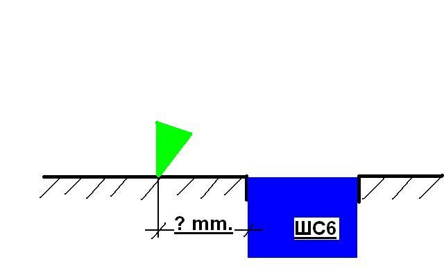

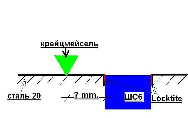

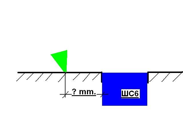

Скажите пожалуйста как правильно запресовать ШС6 (14 мм. внешний диаметр) в проушину при помощи регулируемой развертки 13,5-15,0 мм.?
Должно ли потом яблоко   ходить более туго чем при незапресованном?
Какая лучше чтоб была толщина проушины (материал Сталь 20) если ширина внешнего впресуемого кольца ШС6 - 4 мм. для завальцовки, чеканки?
Надо ли его как-то фиксировать, если да то как лучше или правильнее, кернить круглым керном (как для сверл) или изготавливать плоский керн (полосочками) или равномерно просечкой покругу загнуть фаску?
Надо ли промазать перед впресовкой посадкой резьбы locktite?
Как вообще все это делают в авиации?
Спасибо...
Шарнирные подшипники должны быть установлены по посадке с полем допусков К7 : удастся ли влезть в эти допуски с вашей разверткой -  сомнительно, особенно, если иметь в виду буртик с одной стороны.
Конечно - насколько-то яблоко будет плотнее.
Отверстие под ШС обычно делают с буртиком со стороны действия основной осевой нагрузки, но не выходя за габарит яблока; с другой стороны - в одной плоскости проушина и корпус ШС.
Запрессованный ШС фиксируют кернением, или закаткой. Кернят заточенным в полосу длиной миллиметра в полтора, керном: для ШС6 достаточно 6...8 кернений. Для закатки надо делать приспособу.
Локтайт не помешает - все равно надо что-то для исключения коррозии в сопряжении.
Спасибо за ответ. Скажите ещё пожалуйста, какое примерно должно быть расстояние от полосочек керновки до начала впресованного внешнего кольца ШС6? (сталь 20) Можно ли кернить специально заточенным до 1,5 - 2 мм крейцмейсель, и как лучше затачивать скос зубильца крейцмейсель (стандартно или преимущество заточки скоса давать в сторону ШСа - 1, 2 или 3 рисунок), или лучше изготовить спец. просечку чтобы сразу 2 или 4 полосочки накернивались?
