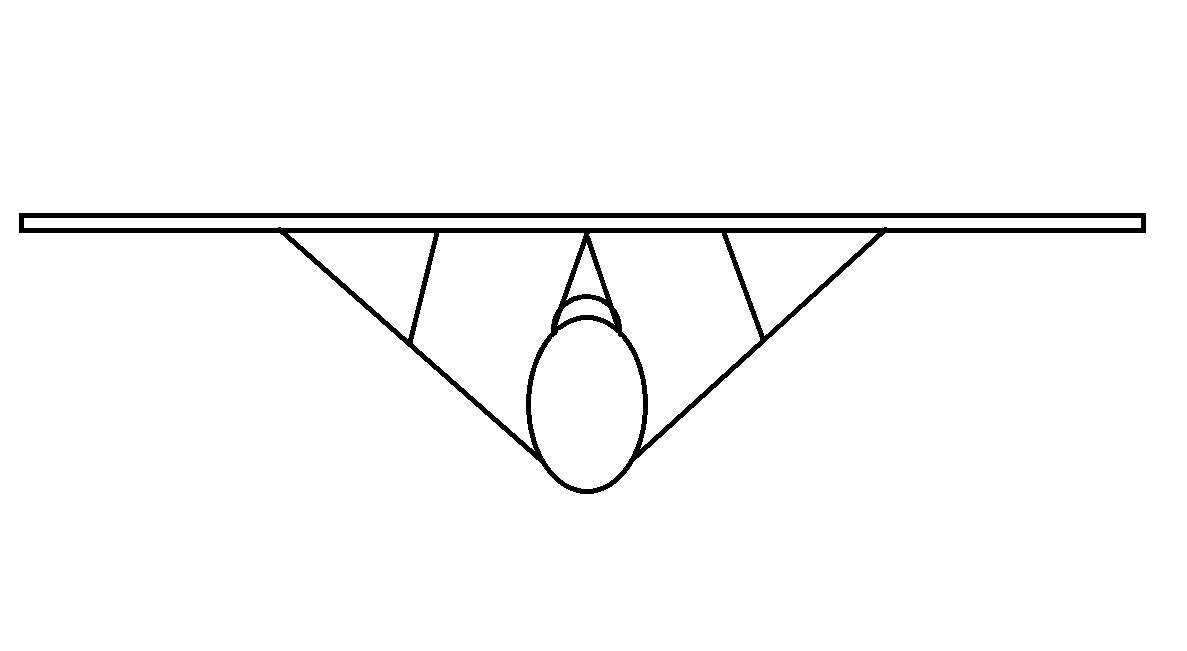

Доброго дня Владимир Павлович, посмотрите пожалуйста, такая схема подкосов и контрподкосов для подвеса фюзеляжа на самолете парасоль где нет центроплана и соответственно стоик, может иметь право на жизнь.
П.С. Крыло однолонжеронное типа как у Цессны и Авиопракта
    8,7 КБ · Просмотры: 165
Да нет - это лишнее: вот так сделано на МАИ-223 (почти так); будет достаточно и для любой парасоли

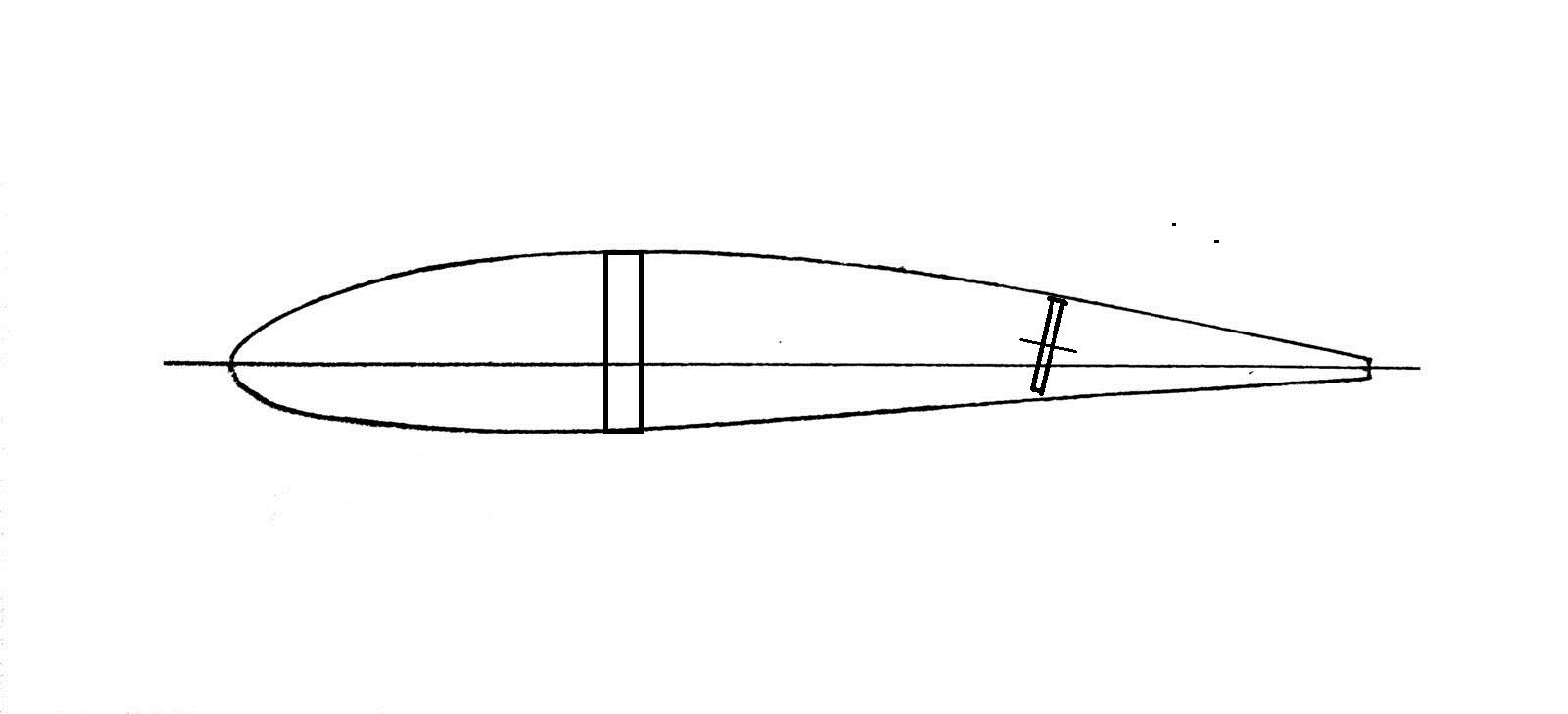

Можно еще один вопрос по паросолям, как в однолонжеронном крыле устранить кручение крыла (Не знаю как закрепить так в корне крыло что бы оно не проворачивалось) и такое кручение крыла (точно не могу объяснить) когда оно начинает закручиваться на подобие винта вертолета.
    10,4 КБ · Просмотры: 173
Кручение однолонжеронного крыла воспринимается жесткой носовой обшивкой, образующей с лонжероном замкнутый контур, либо полностью замкнутым контуром обшивки.
Лобовая нагрузка (то, что изображено на нижнем рисунке), естественно, воспринимается как пара сил от переднего и заднего узлов навески (по переднему лонжерону и задней стенки; либо носку корневой нервюры и лонжерону). Если узлы навески на лонжероне и задней стенке, кручение сдается на задний узел косой нервюрой, передним концом приходящей к стыку второй нервюры с лонжероном - образовавшийся треугольник также лучше зашить жесткой обшивкой.

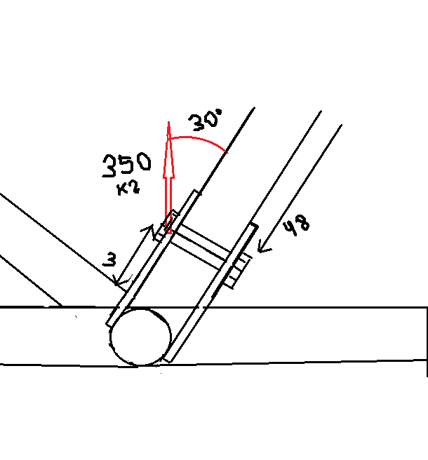

Не получатся без плеч обойтись. На некую точку на трубе действует вертикальная сила в 350 кг. Труба защемлена с обоих концов , угол между трубой и направлением силы 30 град,  необходимо вычислить выдержит ли труба 18х1 эту изгибающую силу.
Труба Ст20 18х1 . Прочность на изгиб при пределе текучести 25 кг/мм2 = 5.37 кгМ
1) Находим, какую силу приложенную под углом 90 град и сосредоточенную в 3 см от одного  края, выдержит труба длиной 51 см, защемленная по обоим концам:
(0.03м*0.48м)/0.51м=0.028235м
5.37кгМ/0.028235м=190 кг
Находим действующую под углом 30 град силу
2)SIN 30град=0.5
350кг*05=175 кг
Труба выдержит, правильно?

Не получатся без плеч обойтись. На некую точку на трубе действует вертикальная сила в 350 кг. Труба защемлена с обоих концов , угол между трубой и направлением силы 30 град,  необходимо вычислить выдержит ли труба 18х1 это выламывающую силу.
Это делается следующим образом: рисуется схема конструкции с осями труб; затем прикладываем действующую силу, а затем определяем изгибающий момент, умножив силу на плечо между линией ее действия и узлом фермы, находящимся на пересечении осей труб.
Ваш рисунок содержит расстояние в 3 см (лучше сантиметры забыть раз навсегда и пользоваться исключительно миллиметрами) до непонятной точки. Правильно будет, если линию действия силы продлить и отложить расстояние до оси трубы. Тогда расстояние по оси трубы получится 39 мм (30 + 18/2), а плечо силы получится равным 39/2 - 9*cos 30 = 11.705 мм.
Момент получится равным 350 кГ *11.705 = 4097 кГмм.
Момент сопротивления трубы 18 х 1 равен 215.1 мм^3; значит, напряжение от этого момента равно 19.04 кГ/мм^2, что меньше предела текучести.
Огромное спасибо! Эта точка -это задний узел крыла поставленный под углом. Это не криминально? Крыло однолонжеронное с косым лонжероном

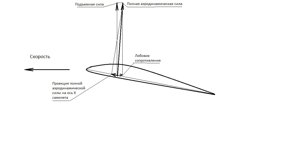

Прикладываем лобовую силу в центре давления консоли, умножаем на плечо до узла - и делим на расстояние между передним и задним узлами навески: получится искомая сила. Только, не представляю себе случая, когда такая сила может быть направлена назад: это направление силы возможно лишь при вертикальном пикировании . В остальных случаях - от ГП до максимальной перегрузки лобовая сила направлена вперед
Но общая то аэродинамическя сила направлена назад?
Ага.
В земной системе координат.
Перейдите к связанной системе - и увидите, что все поменялось кардинальным образом.

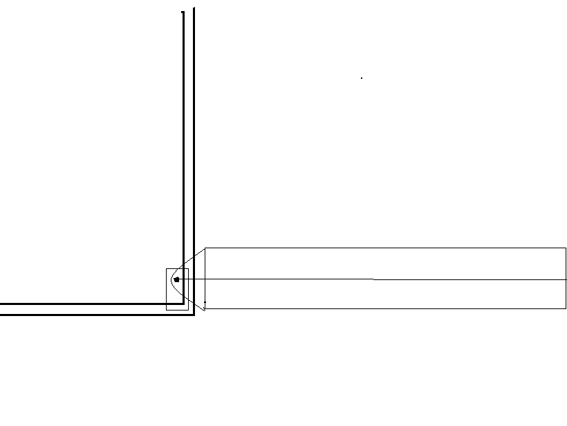

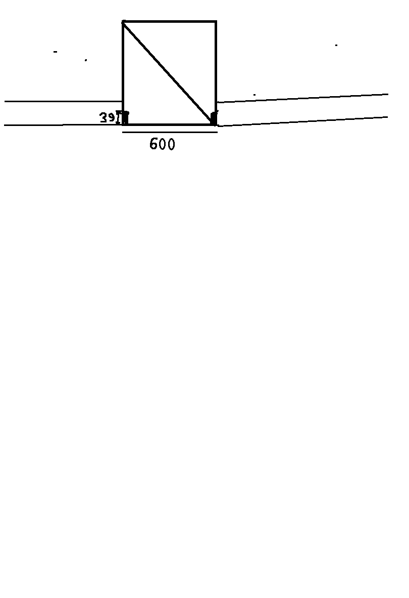

Ни в одной книжке не видел расчета ответных узлов фюзеляжа для сил лобового сопротивления от крыла. Неужели можно не озадачиваться ? Вот к примеру  Lконс=3м. Сила лобового сопротивления на консоль 30 кг. Приложена скажем на 0.5Lконс(1.5м), расстояние между передним и задним узлом 0.45 м. Как распределится? Что взять за "точку опоры"? Передний узел? Задний?  Центр жесткости между передним и задним узлом? Которой узел будет сжат, а который растянут?
В частности хочу узнать что будет творится с тоненькой поперечиной фюзеляжа в месте заднего узла крыла, ведь ось жесткости трубочки не по оси жесткости заднего (косого)лонжерона
