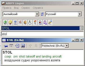

    23,1 КБ · Просмотры: 277
А Вы что, думали что STOL - это возможность самолёта работать с площадки размером с обычный СТОЛ? [smiley=2vrolijk_08.gif]
У нас это раньше обзывали и другой аббревиатурой - самолёт УВП (укороченного взлёта-посадки)...
r_clone сказал(а):
...стандартов, конкретизирующих понятие STOL не существует...
Недавно прояснил для себя - оказывается STOL есть аббревиатура...
Кто бы сомневался? Но, тем не менее, нигде не найдете формальных признаков, или величин и характеристик, которым должен удовлетворять самолет, подходящий под данную категорию.
Иными словами, невозможно представить себе (а не только привести примеры) два самолета, незначительно отличающихся по характеристикам - чтобы один уже был STOL, а другой недотягивал. Всегда, с равным успехом, их обоих можно как отнести, так и вывести за пределы понятия STOL.
Я ЭТО имел в виду.
