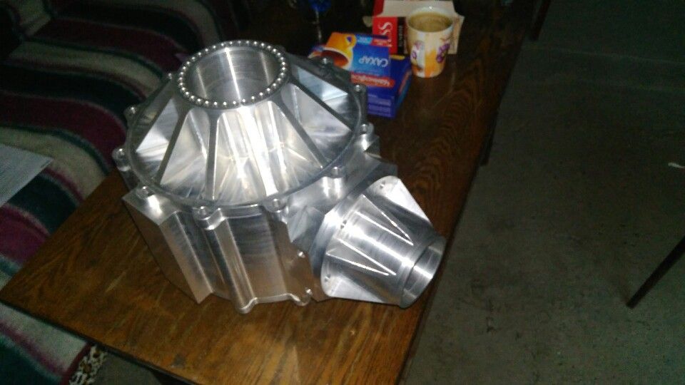

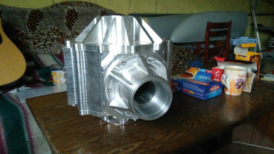

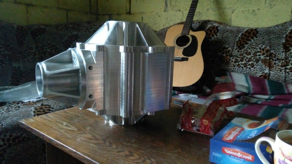

Давненько ничего не писал, на досуге станочников своих озадачил тут ещё одной детальки для хвостовика....
Надо основной вал точить и вот тут назрел вопрос, а насколько реально сделать вал нв раздельным с главным редуктором? Например втулка в ней закреплён вал нв а дальше он через шлициевую втулку соединяется с главным редуктором, это имеет место быть? Просто два вала по короче проще изготовить чем один длинный....
    92,6 КБ · Просмотры: 353
    95,4 КБ · Просмотры: 356
    66,1 КБ · Просмотры: 373
К двум валам ещё шлицевое и подшипниковый узел (втулка), а главное - конструктивно обеспечить соосность редуктора и втулки... Может всё таки проще длинный вал?
Мы им сейчас не занимаемся вообще, нужны деньги, деньги вложены, как аысвободятся так потихоньку будем ковырять а так ничего сложного нет. Нужны деньги станочники и станки, второй и третий пункт есть[ch128521]
А в чём для вас, заключается  сложность изготовления длинного вала ?
Потому что на конце, вал развивается во фланец под ступицу ведомой шестерни.
Металла драть много в стружку ?
Или трудность  на большую длину вал высверливать ?
При наличии денег вал можно и 2 метра длиной выточить но не у себя, у меня станок рмц-1000. Просверлить метровый вал я тоже не смогу, с ребятами договорился, сказали смогут но с двух сторон.
А вот по редуктору у нас небольшая задумка по регулировке есть, поэтому несущую нагрузку на редуктор переносить не хочется. Если вал делать раздельным то вал НВ можно вообще сделать из трубы 40х пройдя термообработку
