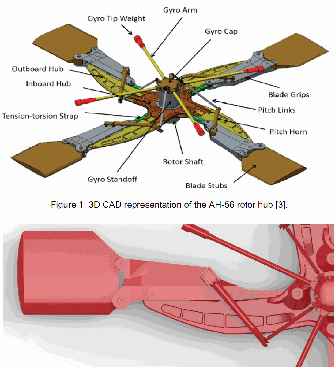

CINN, если считать механизмом компенсации взмаха вынос поводка лопасти в сторону передней кромки, то да действительно. Это подходит под определение компенсатора взмаха.
Но, в данном случае одна лопасть не делает взмах, а весь винт (диск) наклоняется.
Вот тут и подошли к этому важному моменту. Что в двух лопастных винтах за конус отвечает деформация лопасти в связи с действующими на нее силами, а в винтах, где каждая лопасть закрплена на своем шарнире, отвечает баланс сил подъемнной и цб, которая (подъемная) зависит от угла атаки.
А угол атаки в свою очередь привязан к характеристике компенсатора взмаха и степени свободы лопасти на шарнире. И вся эта хлипкая система создает возможность ненужных маховых движений излишне высокой амплитуды в нестационарных условиях.

Cheyenne AH-56

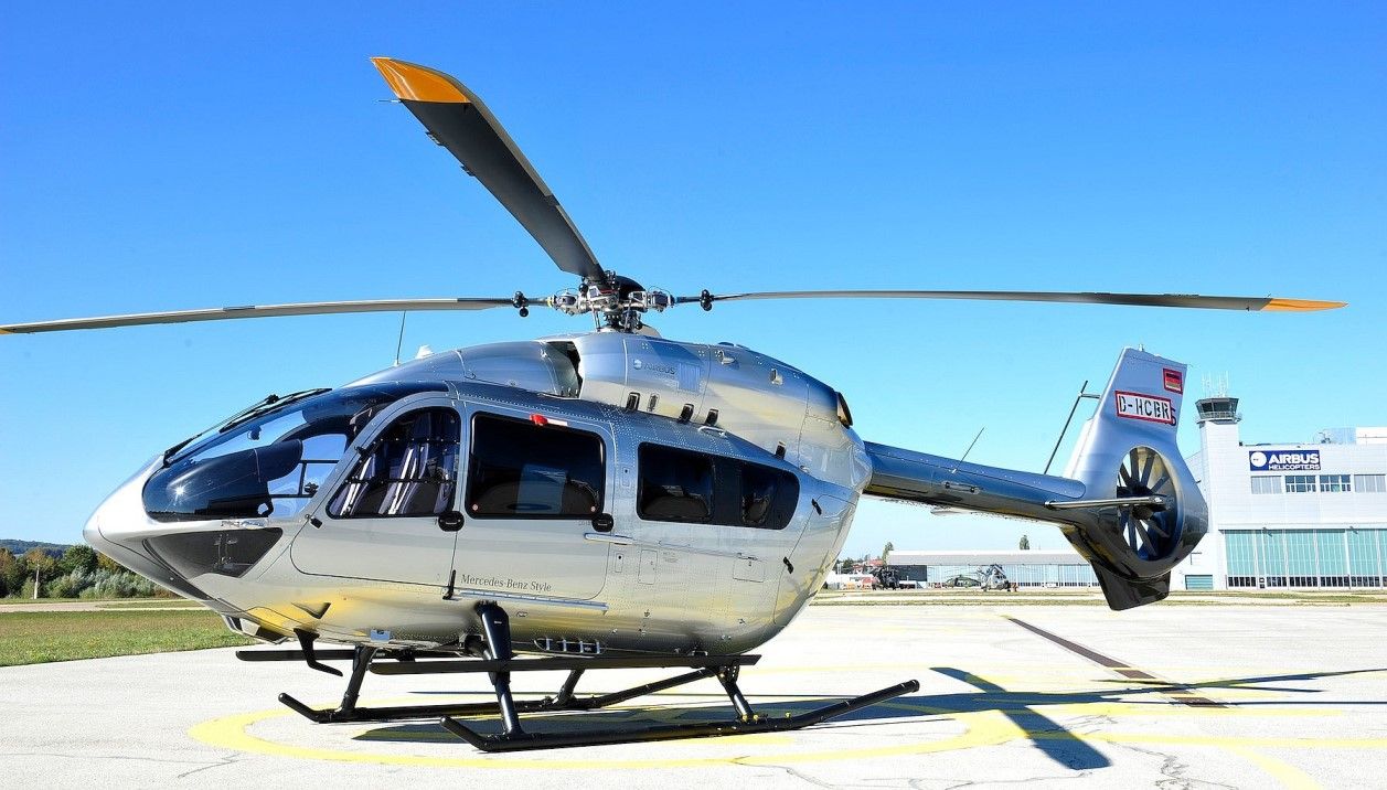

Обратите внимание на лопасти этого вертолета. По их осанке на висении, коротких трубчатых комлях, не скажешь что они отличаются упругостью. Хотя кто их знает, может и ошибаюсь. Но факт есть факт. Без шарниров летать можно! И чем меньше аппарат, чем проще обеспечить ему такую возможность.
    138,6 КБ · Просмотры: 169
Правда весовые характеристики такой втулки, будут хуже втулки с шарнирным креплением лопастей.
Любая втулка, если есть вибрация на вертолете вынуждена пропустить через себя эту вибрацию (переменные нагрузки), причем в концентрированном виде. Поэтому прочность втулки любого вертолета должна быть по максимуму.
Другой вопрос комли лопастей. Там да!
Повторюсь - на Во-105 или ЕС-145 роль упругих шарниров выполняет спец.комлевая  часть лопасти. На фото видно, что прогиб именно в комле максимален. Конечно, как писали выше на малых диаметрах и взлетном весе возможно сделать жесткий винт по аналогии с авиамоделями, но авторы сообщений имели ввиду одновинтовой вертолет. Насколько я понял из ранних сообщений vk8 -автор хочет соосный вертолет и вот тут засада - на обычном сооснике жесткие винты не пройдут! 🙁
