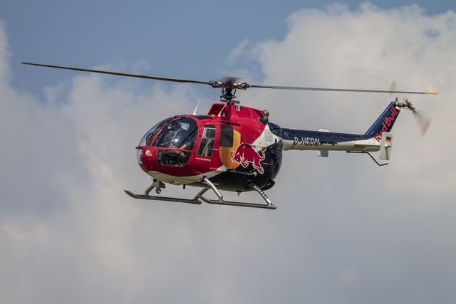

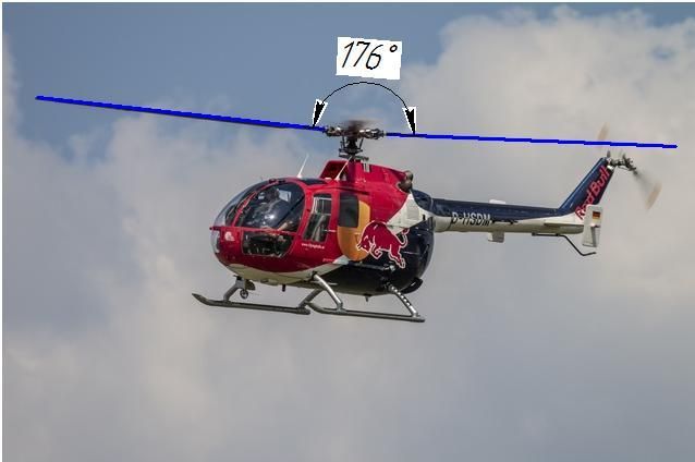

У bo105 вообще почти нет конуса, так как нет системы шарнир+компенсатор. А лопасти достаточно гибкие, судя по картинкам ниже.
Если 2 подобных винта будут установлены на соосник, то я вроде проблем не вижу.
    43,6 КБ · Просмотры: 171
    21,7 КБ · Просмотры: 166

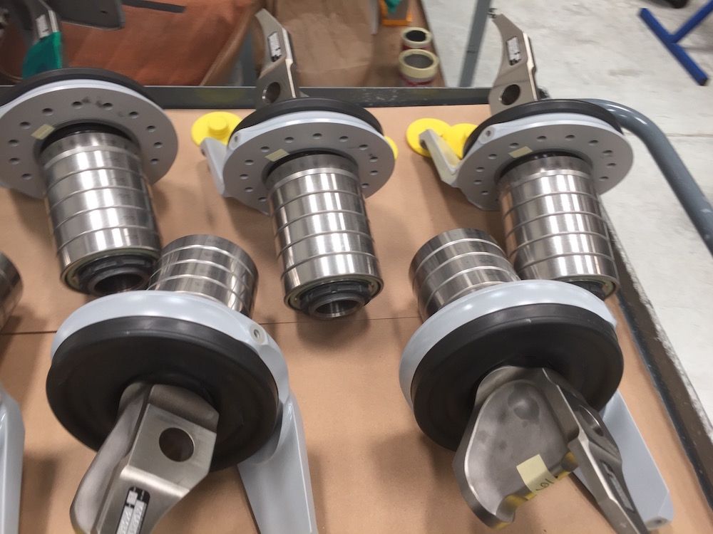

На робинсонах так и делают установку подшипником по схеме тандем, нагрузка растет нелинейно, по госту есть формула для расчета.
В соседней теме упоминали подшипники от нивы, но что-то запас маленький вышел. Если поставить 2 подшипника тандемом, + какой нибудь упор из бронзы изнутри, чтобы на стоянке не было люфта, думаю будет нормально. Но и качество изготовления дистанционных колец должно быть на уровне.

А конус в полете у всех вертолетов есть, вот на фото - 2 градуса.
От центробежки и тяги вверх лопасть изгиб не удержит.
   Жалко, что не убедил, делайте, может и посмотрим полеты потом. 😉
    23,7 КБ · Просмотры: 208

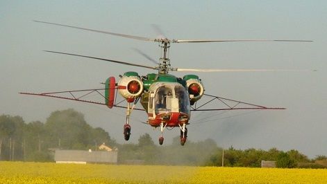

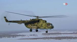

по 2 градуса разве конус  ;D Так, баловство.
вот на этих аппаратах конус выделяется.
    5 КБ · Просмотры: 166
    16,7 КБ · Просмотры: 165
При нечетном количестве лопастей - это обман зрения ;D

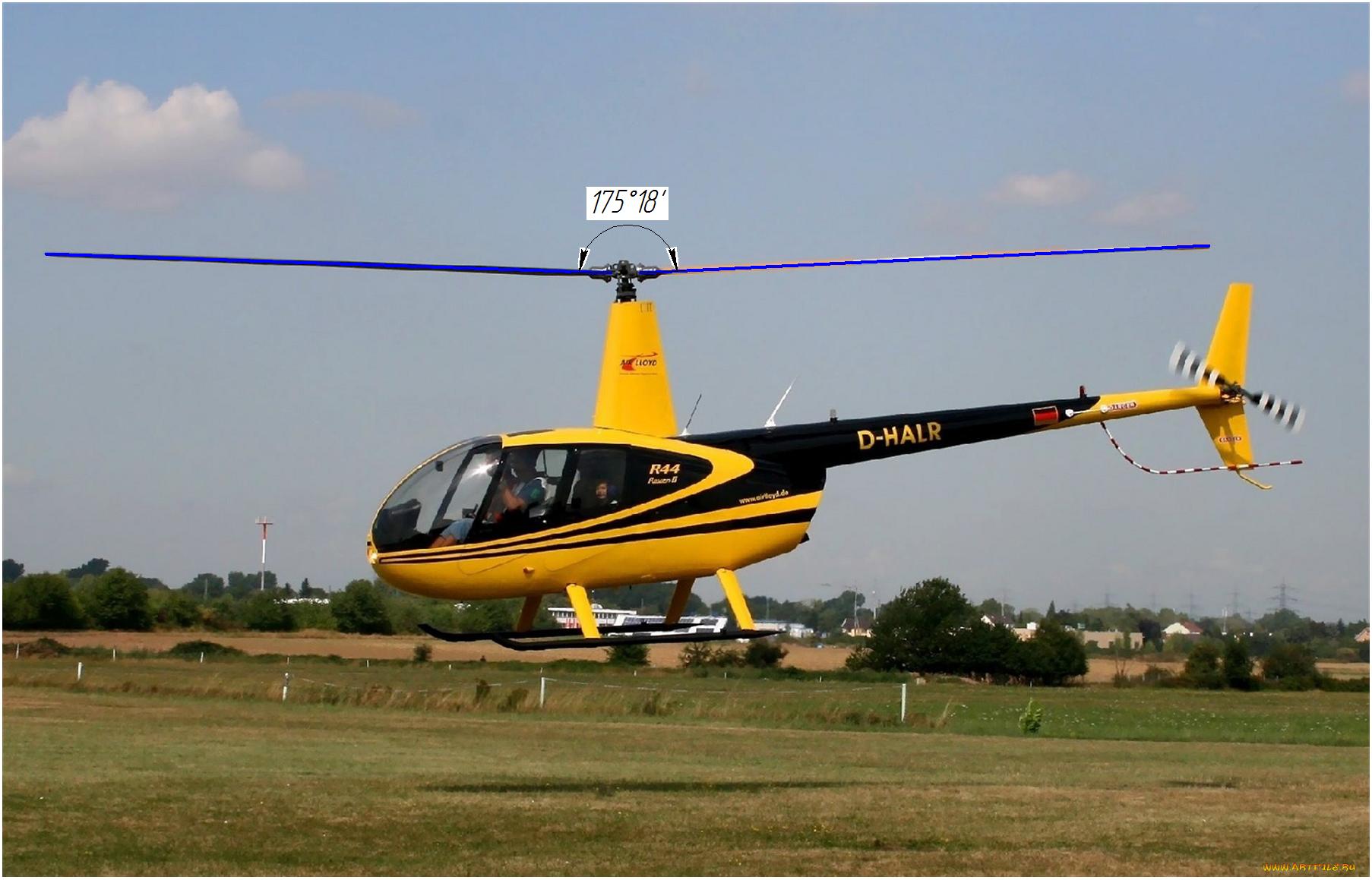

Угол конусности зависит от веса лопасти и окружной скорости(центробежки), а не от жесткий-нежесткий. 😉
    166,3 КБ · Просмотры: 183
Убедили  ;D

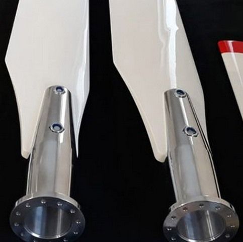

Эти резино-пластиковые торсионы были изобретены молодыми спецами Камовской фирмы в середине 80-годов прошлого века и применялись на беспилотнике Ка-137. Их руководитель (к сожалению, ныне покойный) Вячеслав Пивоваров передал документацию на торсион мне для автожира  Р-8. Мы  на Кумертауском вертолетном заводе торсион   изготовили и показали на слете СЛА-89 в г. Рига, где автожир Р-8 по неумению разбил летчик на взлете. Затем мы делали такие торсионы  на вертолет Роторфлай. Вячеслав  перешел впоследствии на Милевскую фирму и принимал участие в создании этих торсионов на Ансат. Открытый патент появился только в 2002г.
Воздушный винт (патент РФ № 2182100)
http://www.freepatent.ru/patents/2182100
vk8 рекомендую прочитать посмотреть рисунки в патенте, много чего интересного есть.
     Никаких иностранных аналогов до сих пор нет! 😉

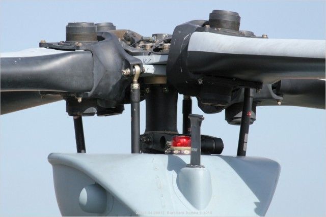

Большинство современных фирм легких вертолетов видимо этого не знают и делают обычные шарнирные винты, а наиболее продвинутые с V-образными стальными торсионами...  🙁
Эх, дожить бы до этого светлого будущего.... 😉

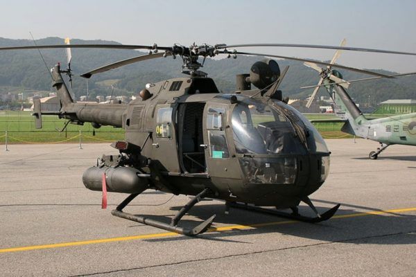

Наши зарубежные друзья тоже применяют, правда информации никакой. BELL UH1-Y
Кто знает как устроена опора чулка на Ансате ?
Ее совсем не видно, в отличии от того, что здесь на фото.
В патенте вроде как опора есть.
