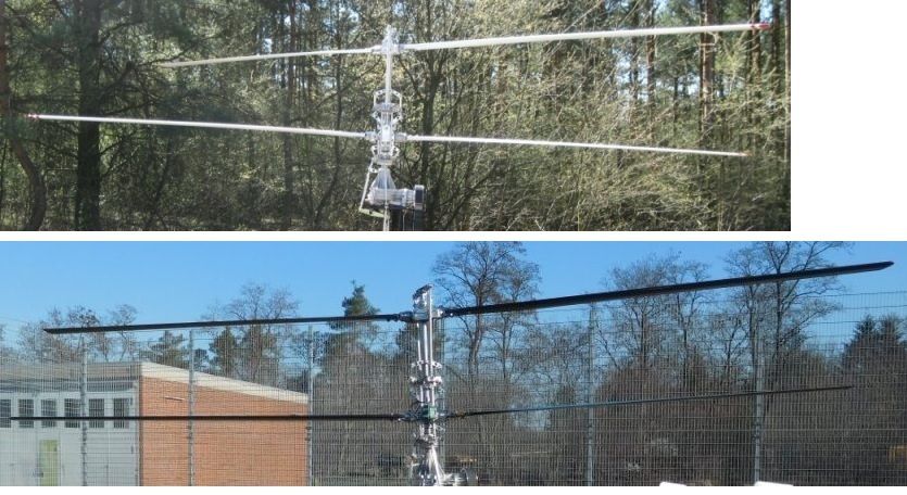

Давно  еще до этого письма  на Роторфлае пробовали заклинить ГШ (упорами на торсионе), типа Ансата хотели, но при полете вперед (скорость 60-70 км/час) получили жуткую вибрацию, чуть не разломав вертолет, летчик сразу сел и сказал вертайте все назад как было раньше. 😉
О, спасибо! Это ценная информация, из прктики! У вас на Ротор-флае двулопастный винт, надо бы подобное проделать с 3х лопастным. Если удастся получить скорость полета 100 км/ч без вибраций, это будет приемлемый вариант.

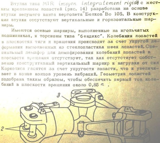

Повторюсь - на Во-105 или ЕС-145 роль упругих шарниров выполняет спец.комлевая  часть лопасти. На фото видно, что прогиб именно в комле максимален.
Андрей, я сто раз видел как висят, по крайней мере мои, лопасти. Они все имеют максимальный прогиб именно в этом месте, сразу после комлевого утолщения. Но спорить не буду, у Вас больше информации, Вам виднее.

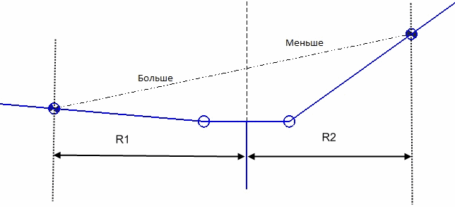

И еще, господа специалисты, пожалуйста проконсультируйте меня да и вообще полезно будет узнать остальным интересующимся о Кориолисовых силах применительно к несущим винтам вертолетов?
Для более простого понимания вопроса давайте рассматривать несущий винт в вакууме, то есть лишенный всяческих аэродинамических сил. Так как сила Кориолиса не является аэродинамической.
Объясните подробно на пальцах, как действует данная сила, и к чему она приложена ?

Вот текст   из книги: Альбом втулок НВ. 1978г.
Смысл тот же, что и в письме - стеклопластик рулит!

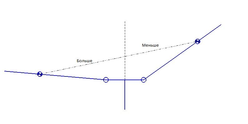

Когда фигурист на коньках прижимает к себе руки и группируется - он увеличивает скорость вращения. Так же и лопасть при взмахе приближает ц.т. к оси вращения и изгибается вперед в плоскости вращения (или проворачивается в вертикальном шарнире).Это и есть кориолисовая сила.

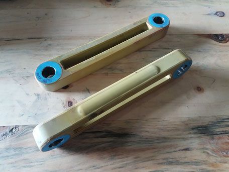

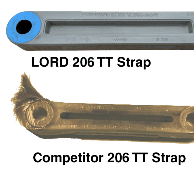

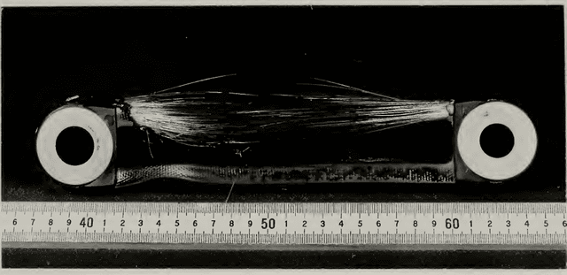

А еще вместо дорогостоящих тяжелых подшипников там применен композитный торсион на восприятие осевой нагрузки. Или это проволочная намотка ?

vert про фигуриста понял, количество движения (импульс по новомодному) остается тем же, но число оборотов растет.
Значит, кориолисова сила в вакууме никак не может проявиться на деталях несущего винта?
Изгиб лопасти вперед и поворот на вертикальном шарнире может быть связан с чем угодно, в первую очередь с аэродинамическими силами. (разным лобовым сопротивлением наступающей и отступающей лопастей в полете).
А если на стоянке стоящий вертолет, с работающим двигателем, то отклонение РЦШ приведет к отклонению конуса винта. То есть в систему вводится некий циклический шаг, что приводит к циклическому изменению угла атаки лопастей, и циклическому изменению сопротивления каждой лопасти. И в сочетании с подведенным вращающим моментом от двигателя ко втулке, лопасти начнут демонстрировать поворот на вертикальных шарнирах именно из-за аэродинамических нагрузок. Где тут мифическая кориолисова сила ? Ее вообще нужно выбросить и никогда о ней не вспоминать. Либо она если и есть то ее доля настолько ничтожна, что может не приниматься во внимание. Это как обоснование размыва берегов рек и неравномерного износа рельсов из за вращения Земли.
В книжке "Аэродинамика вертолетов" Д.И. Базов написано, что кориолисова сила приводит к моменту в 10 тонн/метр, при длине лопасти 20 метров. Это исходя из сухих цифр. Формулы в которой ничего не учитывается, что касается упругости самой лопасти и вообще системы в целом. Это расчет при допущении, что это идеально жесткое плечо. А если там поворот на доли или единицы градуса, то о чем вообще разговор, это снивелируется упругими деформациями практически с нулевым результирующим моментом  😀
При просто завале конуса кориолис уже будет и вполне ощутимый. Поэтому нужно строить вертолет, чтобы конус заваливался только при эволюциях. Но это уже другая тема.  😉
Спасибо за фото торсиона. Для ровинга прямо что дохтор прописал.
Немножко не так нарисовал соединяющую линию, но не суть.

Да Николай, я понял. Спасибо за наглядное представление.
Тут надо учитывать темп, с котрым лопасть будет опережать основное вращение втулки и рассматривать в комплексе с упругими деформациями системы. Я выше подредактировал свое сообщение, и считаю что сила Кориолиса это последнее, на что нужно обращать внимание, так же как на сухую математику. Подходить к проблеме с умом. Ибо там оприруют  абсолютно жесткими объектами а внесение нежесткости сделает вычисления неподъемными и только какой нибудь пакет для моделирования осилит это.
Это примерно как если взять длинную трубу метров 100, надеть ее на гаечный ключ и начать перемещать противоположный конец на 1 метр прикладывая усилие 1 кг. По цифрам на ключе будет момент  100 кг/м, а в реальности нисколько, из за изгиба трубы на таком пролете.

Вот здесь лучше видно, что он из ровинга и выполнен.
И в нашем случае, конструкция осевого шарнира упрощается до безобразия 😀 Ставим 2 игольчатых подшипника, можно даже самопальных. Никаких тяжелых упорных подшипников, никакой замены смазки.
    43,4 КБ · Просмотры: 198

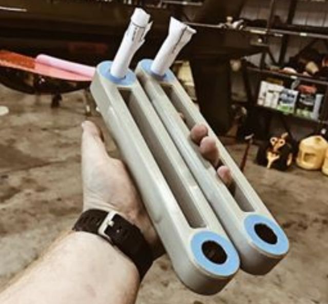

Здесь видно масштаб для BO-105
    48,7 КБ · Просмотры: 190
С цифрами все в порядке. Если на противоположном конце будет усилие 1 кГ, то момент на ключе будет 100 кГ*м (не кг/м).
И никак иначе.
Другой вопрос, что, чтобы на этом противоположном конце 100-метровой трубы (например, водопроводной 3/4") создать усилие 1 кГ, надо переместить этот конец довольно далеко, побольше чем на 1 метр.
Вы правы, все так. Я не корректно выразился, когда печатал  пример. И конечно же кг умноженное на метр а не деленое. Но пример корректный, с учетом того, что Кориолисова сила как раз и ограничится некоторым небольшим ускорением либо замедлением  лопасти относительно равномерного вращения втулки. В этом случае аналогично перемещению конца трубы на 1 метр. Я забыл сравнить трубу с абсолютно жестким стержнем, а его перемещение на 1 метр с силой 1 килограмм дало бы соответствующий момент на ключе.

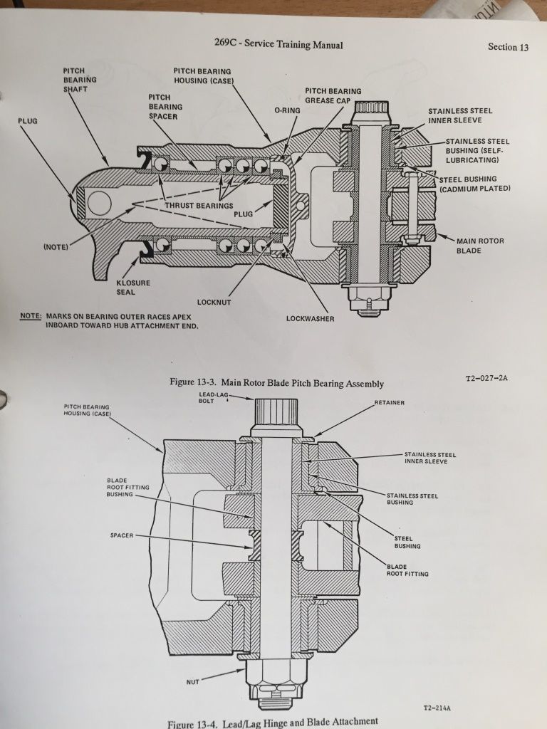

Скажите пожалуйста, на что опирается чулок непосредственно у самого основания, где приаттачена тяга? Как выполнен этот узел ?
А если есть возможность пожалуйста сделайте макро фото с линейкой переклея стекла с резиной. Для оценки толщины тех самых листов  текстолита. Я так понимаю там обычный качественый стеклотекстолит из Т-25 завулканизированный с прослойками резины? Думаю многим будет интересно на это взглянуть.

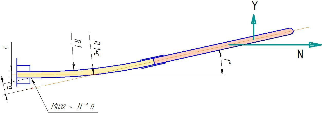

Немного для понимания работы жесткого винта. См. рис.
При маховом изгибе лопасти в дополнение обычного изгиба балки, еще возникают т.н. «пакетные напряжения» в торсионе от центробежной силы. Т.е. деформация растяжения  материала по нижней поверхности пластин торсиона (или комля лопасти) больше, чем по верхней из-за толщины торсиона. И эти напряжения в отличии от изгиба обычной балки растут наоборот - чем толще торсион, тем больше, так же и от кручения лопасти. Поэтому толщина торсиона или комлевая часть лопасти очень ограничена этими «пакетными напряжениями», а тоньше тоже нельзя по прочности и деформации торсиона на свес лопасти  и чисто от растяжения центробежки. Нужен жесткий компромисс. Эти пакетные напряжения очень велики из-за большой величины центробежки  даже при малых углах взмаха.  А неконтролируемый боковой завал конуса на соосниках большой.  Например, у Ка-26 сближение лопастей уже на скорости 50 км/час  около 30%, т.е. примерно 2 градуса.
Поэтому Сикорский пошел по пути увеличения жесткости на изгиб угольной лопасти  и соответственно  электронного управления углом лопасти  по азимуту, для снижения махового движения и напряжений в конструкции.
Повторюсь – на небольших  одновинтовых можно попробовать жесткий винт, при условии замера в полете тензометрией напряжений в несущей системе, на сооснике – без серьезного расчета не стоит пытаться этого делать.

Я делал такие на сооснике  Флип-2 ( сейчас немецкий СОАХ), во первых сложно и дорого делать в производстве, во вторых от них при закручивании от центробежки ощутимое обратное сопротивление возникает. И эта оборотная вибрация передается на все управление и ручку, что очень неприятно для летчика. На больших же машинах все идет через гидравлику и не передается дальше. А вот обычный упорный подшипник в осевом шарнире на сверхлегком вертолете - все ок, никаких вибраций  и дешево при ремонте менять, через 500 часов.

Я вот тоже склоняюсь к мысли, что торсионы, эластомеры круто, а упорный подшипник весит 250 грамм. Да и 500 часов еще надо постараться на самодельном вертолете налетать. Может так случиться, что ресурс всего вертолета в целом ограничиться наземными испытаниями. Мало ли примеров.
Некоторые вот даже на радиально упорных подшипниках делают.
