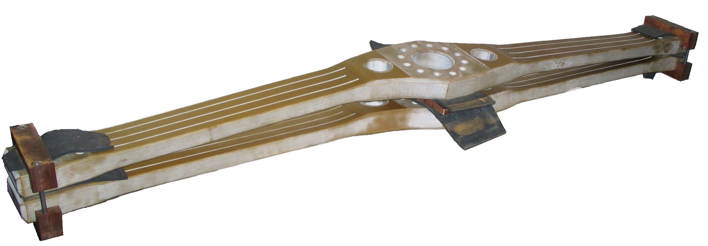

А вы разобрались с причиной вибрации или не стали, когда попробовали зафиксировать качалку ?
Да это уже без меня было, не разбирались, там и до эксперимента  приличные вибрации были на скорости, т.к. торсион еще и как упругий вертикальный шарнир работает. Потом кожух с центрирующим сферическим подшипником, как на Ансате,  поставили и нормально стало.

Кто знает как устроена опора чулка на Ансате ?
Так же как и в патенте в рис.7,8, 20  сферический подшипник по центру торсиона и опирается на кожух.

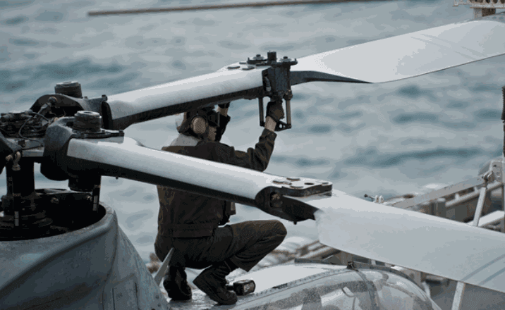

Наши зарубежные друзья тоже применяют, правда информации никакой. BELL UH1-Y
;D ;D Ваши "[highlight]зарубежные друзья[/highlight]" используют эластомеры, у которых куча недостатков, в отличии от торсионов :IMHO Прежде чем заявлять хоть что-то, нужно "[highlight]хоть что-то[/highlight]" об этом знать! 😛
Торсион, где вместо текстолита сталь?
А выглядит то прям как на Ансате!

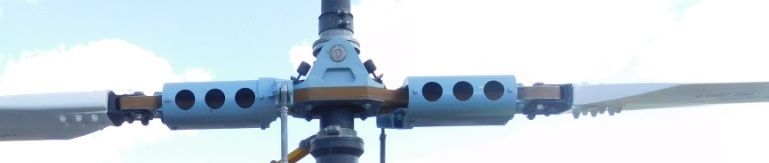

Никакой "опоры" нет, даже в помине
В патенте как оказалось она есть. А ее наличие либо отсутствие наверное подтвердит Depeche. Он кажется работает техником на этих вертолетах.
Куда Вы решили её "впихнуть", да так, чтобы она нормально работала в рабочих диапазонах и нагрузках, и не изнашивалась на первых, [highlight]хотя бы десяти минутах[/highlight], вокруг неподвижной центральной части   [smiley=happy.gif]
То, что вы обвели красным и есть опора чулка, про которую я спрашивал выше.

То, что вы обвели красным и есть [highlight]опора чулка[/highlight], про которую я спрашивал выше.
[smiley=happy.gif] Аха! Ну, что ж, попробуем "[highlight]поверить[/highlight]" 🙂
Теперь смотрим на сценарий диагностических испытаний торсиона Ансат
Упругую балку устанавливаем в испытательный стенд. Закрепление концевых частей обеспечивает отсутствие вертикальных перемещений, боковых перемещений и вращения относительно оси упругой балки. В центральной части устанавливаем гидроцилиндр, с помощью которого создаются перемещения центральной части W = ±20 мм и угол закручивания j = ±5°. Гидросистема обеспечивает частоту нагружения 1 Гц. Информационно измерительная система производит регистрацию режимов нагружения в памяти ЭВМ. Схема нагружения представлена на рис. 1.
Вам "[highlight]хоть что-то[/highlight]" говорят эти величины???  :-?(не берусь экзаменовать, на предмет понимания(!), но уж больно интересна степень вашего восприятие сути! 😎)
И ещё, спросите у @ Depeche, так, ненароком :🙂, какое расстояние между "чулком", как вы его именуете [smiley=happy.gif], и той частью торсиона,

Нет, мне эти величины ни о чем не говорят. Какое они имеют отношение к опоре и зазору? Здесь я к сожалению не могу провести параллель.
Методика нагружения при испытаниях материала, из которого выполнен торсион. Там же ясно написано - концевые части жестко закрепляются а нагрузка на изгиб и кручение прикладывается в центральной части. Из этого можно сделать вывод, что это не полетная нагрузка. А просто нагрузка материала торсиона , с целью вызвать в нем расчетные напряжения.

Данадоже???!!! [smiley=happy.gif] При таких зазорах, как на "[highlight]вашем чулке[/highlight]" и торсионе Ансат, ни один существующий материал, который "[highlight]бы[/highlight]" являлся
не выдержал БЫ нагрузок перемещения на 40 мм( ± 20 мм) ни на разрыв, ни на истирание, даже при идеально достаточной эластичности. Так что то, что вы назвали "[highlight]опора[/highlight]" - на самом деле является банальным ограничителем  взмаха лопасти(!)
Вот вам и конструктив  😛
И это на пробном испытании(!). При реальном же полёте, - величины бывают го-о-раздо большими!  :IMHO
