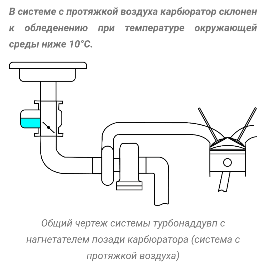

не будет так работать.Компрессор после каобюратора должен быть
Если компрессор после карбюратора, то малейшая вспышка во впускном коллекторе и весь впускной тракт с компрессором разнесёт, или надо их бронированными делать, как на автомобилях. Если ставить компрессор до карбюратора, не обязательно накрывать весь карбюратор колпаком если у него нет сообщающихся с атмосферой мембран. Достаточно наддувать ему то же давление в поплавковую камеру и ещё в пару отверстий выходящих наружу.

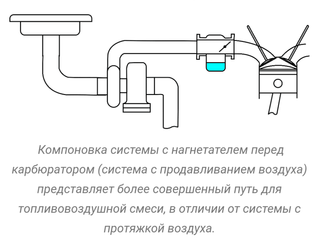

Это мнение товарища по имени Корки Белл.
Система с продавливанием воздуха имеет лучшую приемистость и холодный запуск, пониженный выхлоп вредных веществ и допускает использование промежуточного охладителя. После рассмотрения перечисленных достоинств, фактически нет никаких причин строить систему с протяжкой воздуха, если только вы не живете в местности с теплым климатом, и никогда не намереваетесь развить серьезную мощность.
В системе наддува все равно желательно иметь ресивер объемом минимум в несколько литров для сглаживания пульсаций давления на впуске. Вот в него и "засунуть" карб, собственно "кастрюля" роль такого ресивера и выполняет порою. Но такой подход при всей простоте имеет недостаток - доступ к регулировкам карбюратора затруднён.🙁
