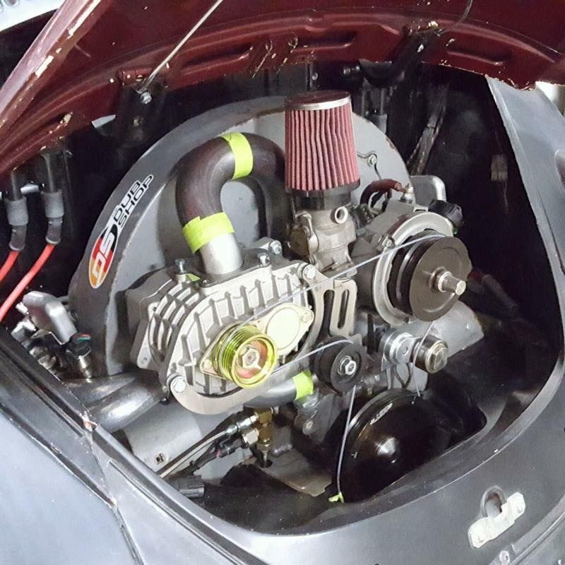

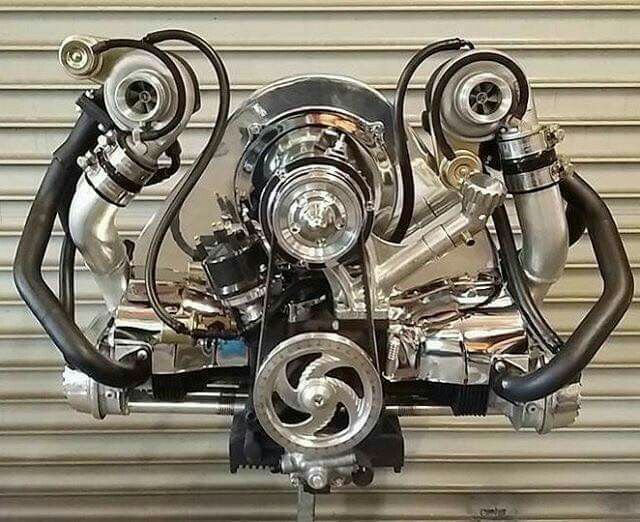

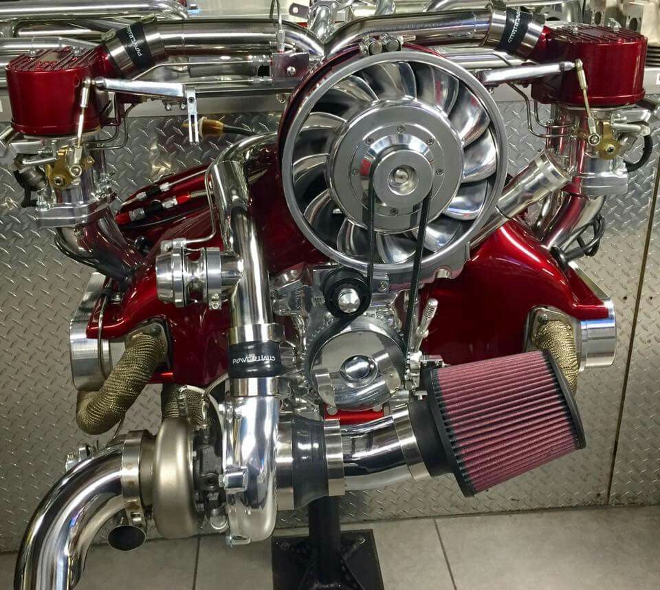

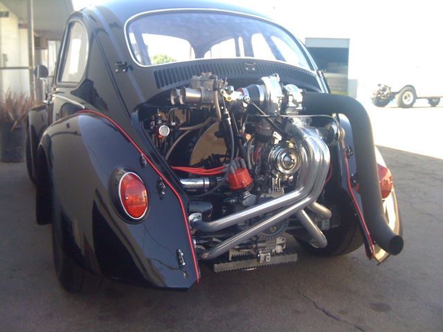

Вот двиг с воздушным охлаждением и турбиной, не много не влазит под капот , ну да все равно ФЛУД.
Понимает ли автор темы ,что, для того, чтобы приделать турбокомпрессор к двигателю ,на котором он изначально не был установлен, нужно ,как минимум , изготовить выпускной коллектор.
Автор способен сварить такое на свой двигатель?
