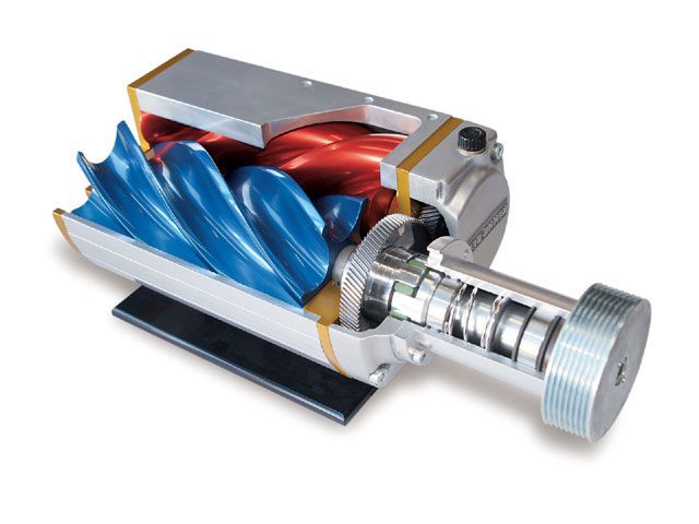

В таком случае рассмотрите объёмные винтовые компрессоры. У них выше КПД и ресурс чем у турбокомпрессоров при использовании не на полную силу и карт ни каких не требуется.
Например у AMR500 за один оборот прокачивается 0,5л воздуха, значит для удвоения давления вам нужна редукция 1к4 примерно. Как раз, если максимальные обороты будут 3000-3500, компрессор не развалится, их под 15000 точно можно вращать. На вход компрессору ставите дроссельную заслонку от инжектора, и ей регулируете входной поток воздуха. В разряжённом воздухе сопротивление меньше и механических потерь компрессор будет вносить мало. А уже после компрессора можно и моновпрыск поставить, или карбюратор, уже не важно. Чтобы давление стабилизировать, можно какой нибудь клапан добавить, или электронную схему управления входной заслонкой, если всё таки карбюратор. С моновпрыском проще, передняя заслонка будет просто регулировать мощность. На 6000м такой компрессор должен отнимать около 3квт мощности, +- лапоть, считал для своего маленького движка и меньшего размера компрессора и там 1,5-2квт выходило. Приводной компрессор удобен тем что не надо сложную выхлопную систему ваять.

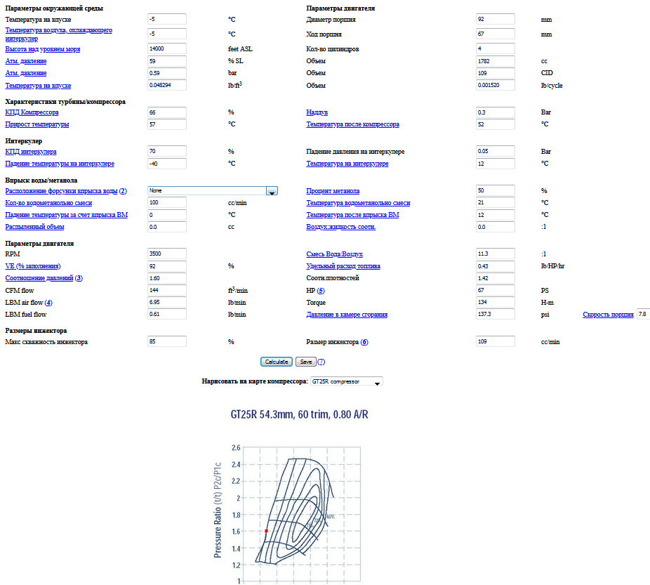

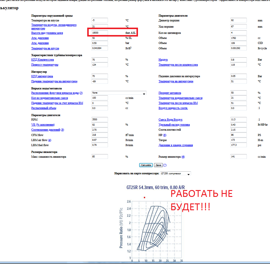

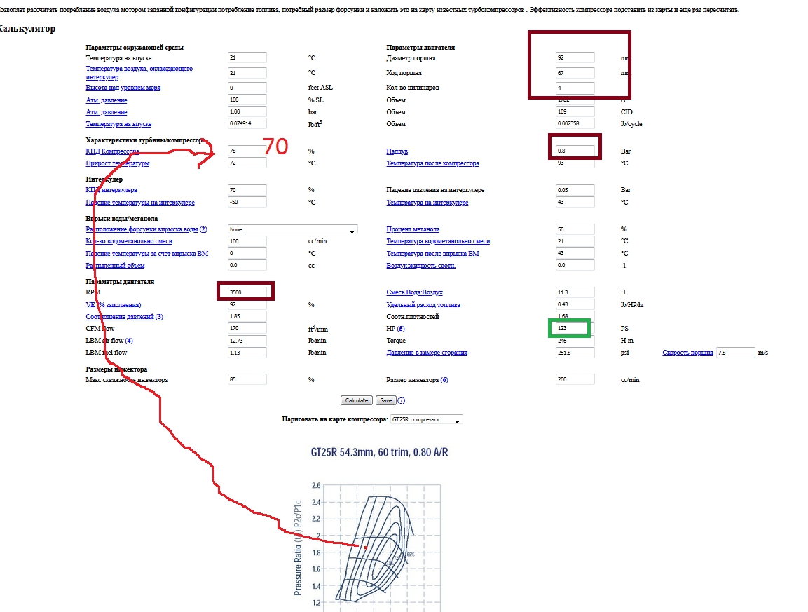

По карте турбокомпрессора вы сможете понять, может ли он вообще работать с вашим мотором на земле и на высоте 6000.
Пошагово объясняю.
Идете сюда:
Вводите капчу - после этого можете пользоваться моим подправленным и переведенным вариантом www.bez-bashni.com
Вводите параметры вашего моторчика
Если красная точка не попадает в карту турбокомпрессора- значит он не походит.(или кпд ниже 65%)
Так вбив высоту 18000 футов (~6000м) мы видим, что компрессор GT25, который на земле прекрасно выдавал 120 сил вырождается - и работать не будет!
Играясь с параметрами , можно примерно прикинуть, что максимум с этим компрессором получится долезть до 14000 футов при этом моща упадет до 67 сил

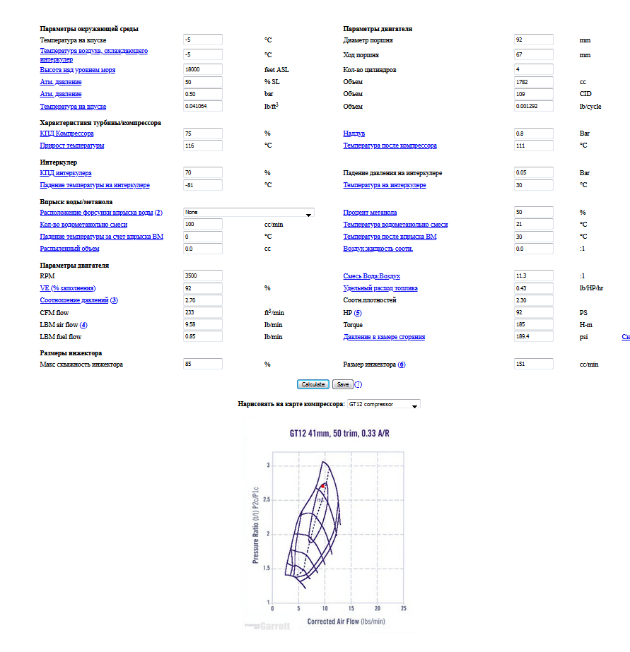

Если оптимизировать мотор под 6000 м , то надо ставить что то типа GT12 - при этом на 6000 ибудет 90 сил
