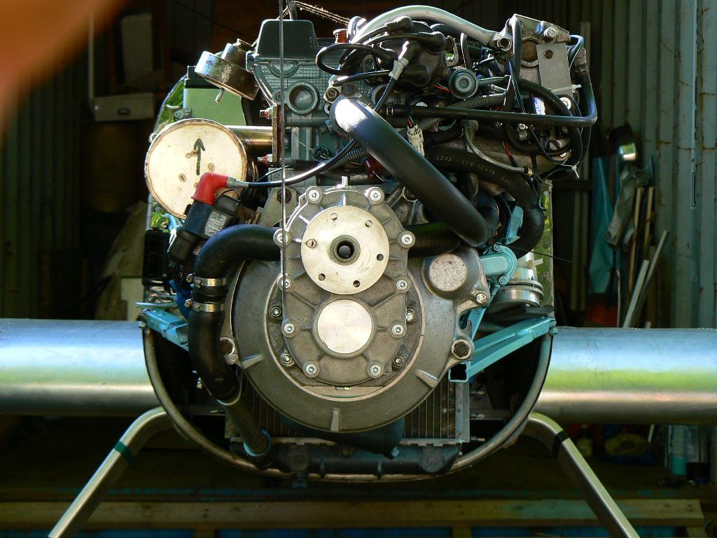

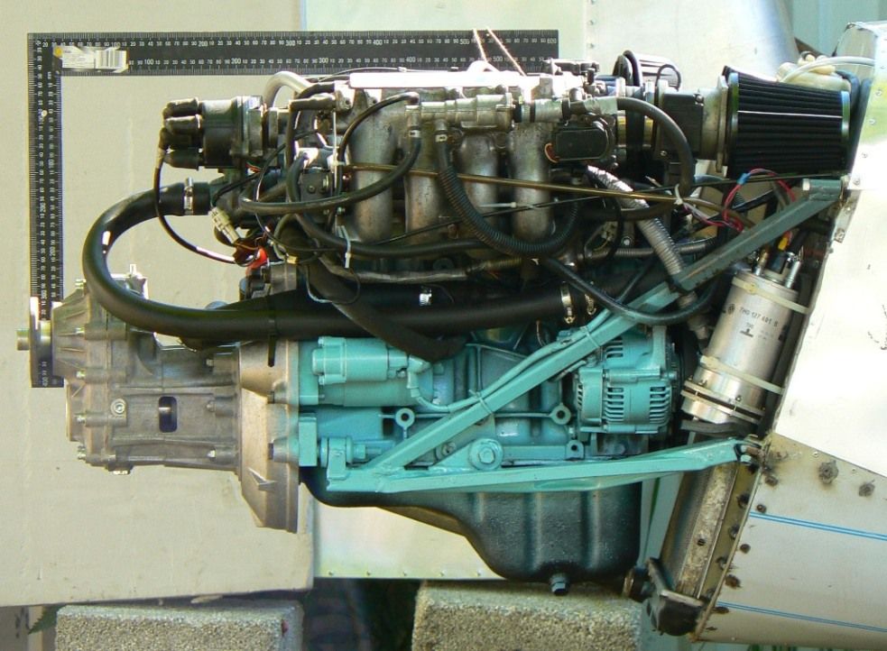

Самолет соразмерный, лаконичный и красивый. Причем красота Не отделки а именно КОНСТРУКЦИИ. Отделка нарастет... И мотор вписан отлично, без укладываний набок. Похоже Ж16? Можно фото мотоустановки поподробнее! У моих клиентов всегда плач что Не могут нормально его поставить в тянущем варианте...
Молодцы! Больше информации! Мотор? Пустой в таком виде или расчетный? 300 дать должен, но если все зализать. А так гаргрот и и открытый мотор - как тормозные парашюты.  Пока не вижу противокапотажку за кабиной. П/ф грузы? Был во флаттере, боюсь. За 300 разлетится все за долю секунды. Большие элероны без компенсации, думаю на большой скорости станут колом. ЦПВО на большой скорости будет очень чувствительным, как ЦПГО, только подумаешь, а перегрузка уже за 6! Удачи и осторожности!

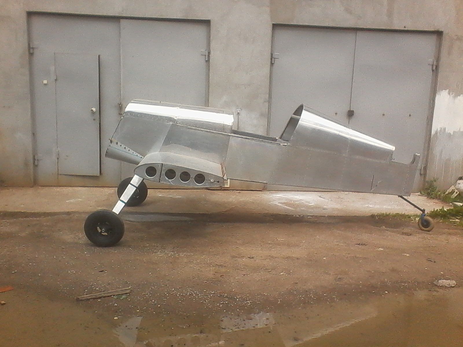

Планер собрался быстро - 6 месяцев и 1 человек.
Вся задержка была из-за движка - спрыгнул с темы человек клгда планер уже стоял. G-13 B: http://www.reaa.ru/cgi-bin/yabb/YaBB.pl?num=1423485985
Пришлось опять все делать самому.

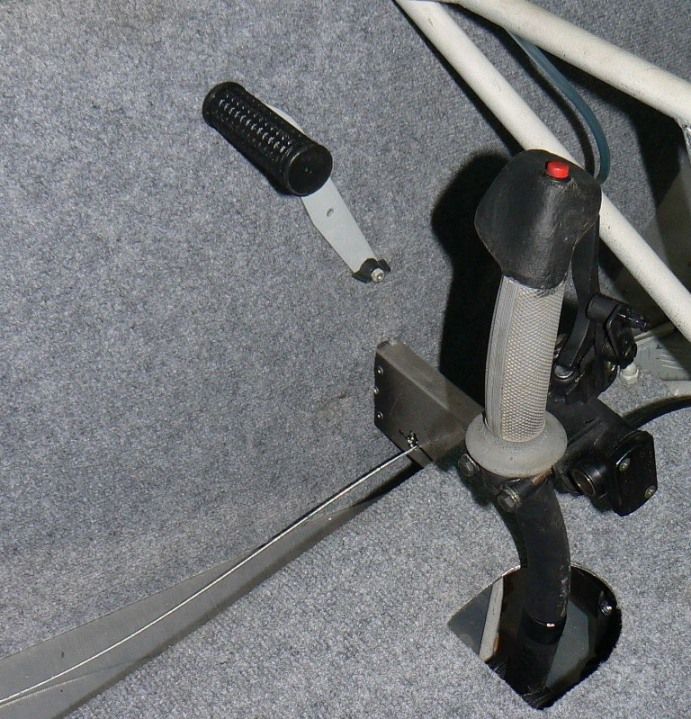

...салон - велюр ))))

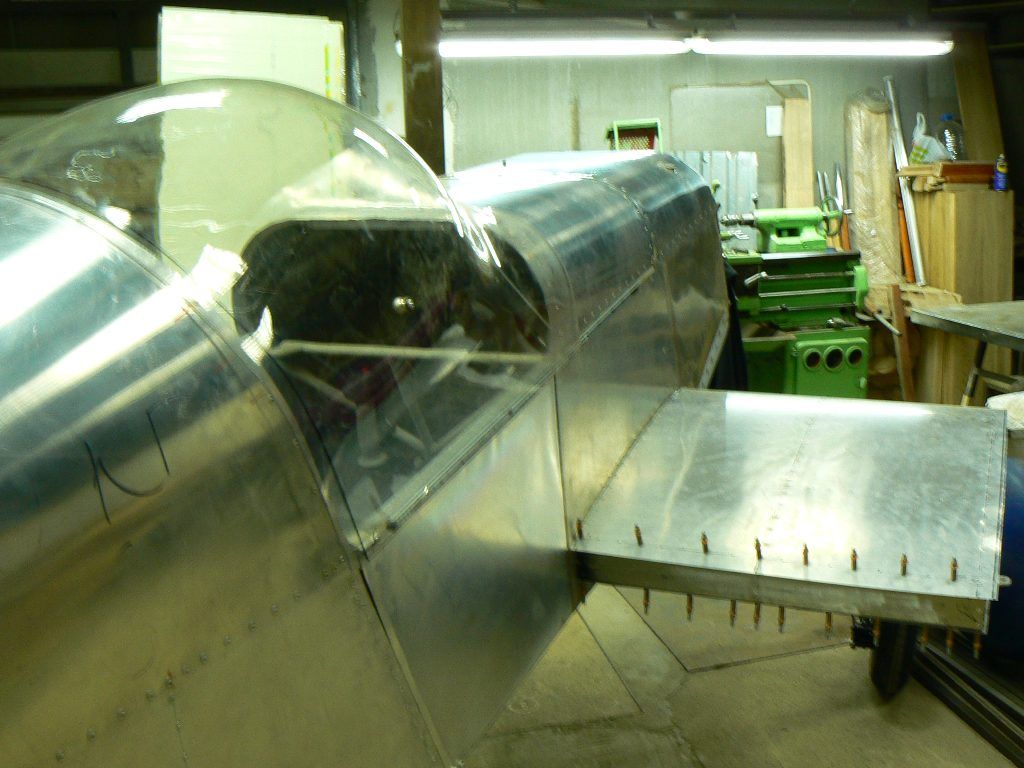

Классная,плотная компоновка мотоотсека.
Глядя на самолет,кажется,есть влияние Зенита Хайнтца,в некоторых моментах.А почему центроплан,а не цельные консоли?Баков в нем нет,шасси не несет...

Консоли должны были быть складными - проблемы с высокопрочными сталями заставили на ходу менять технологию.
Баков пока нет ))))
Задача стояла убедиться в правильности идей в воздухе.
А далее вылизывание.
Сколько угодно.

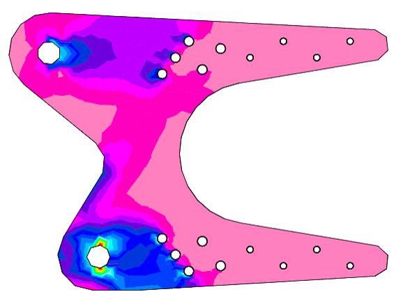

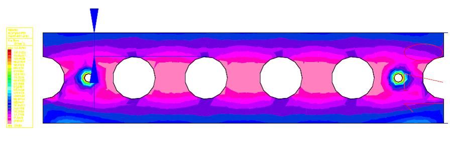

Ну чтоб не все так просто казалось:
Были проведены компоновочные долгие работы, 3D чертеж,
прочностные расчеты, аэродинамические расчеты, противофлаттерный расчет, подбор профиля (4 варианта), расчеты статической и динамической устойчивости, центровочные расчеты.
Поляра: 0.01862+0.065Cy2
К max = 12.5 при 150 км/ч
