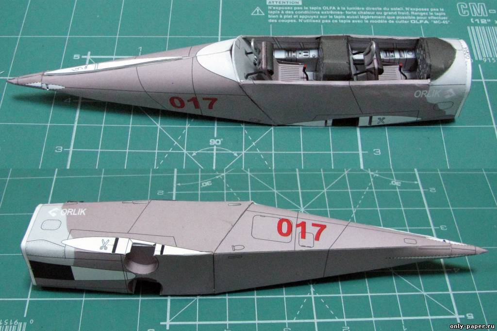

Профиль интересный,позволяет лонжерон сместить вперед(по компоновочным соображениям).Обшивку к лонжерону сверху не крепили чтобы контур не испортить?
По фюзеляжу вопросов нет,такую форму имеют многие аппараты,например PZL-130
