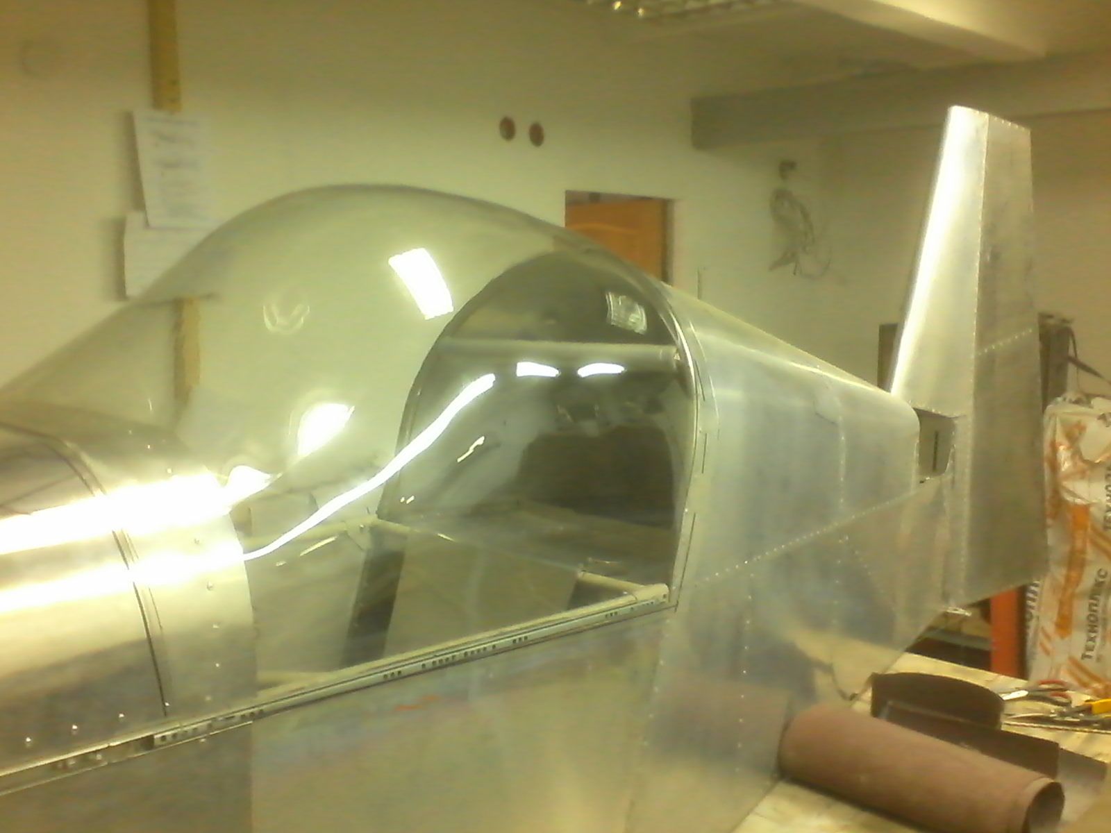

Взлетел УЛЬТРА
Очень интересно посмотреть конструкцию крыла. Сохранились фото его изготовления?

Так у нас устроено, что без лицензии на производство а/т в бюджетный пирог никто не даст вцепиться зубами. Может это и к лучшему (почему, могу объяснить отдельно). Этот УЛЬТРА меня заинтересовал в одноместном варианте ( что ни говорите для двухместника маловат...тесноват). Топлива много, можно сделать еще и багажное отделение в Ц.Т. Жду с нетерпением видео. Удачи конструктору в доводке.

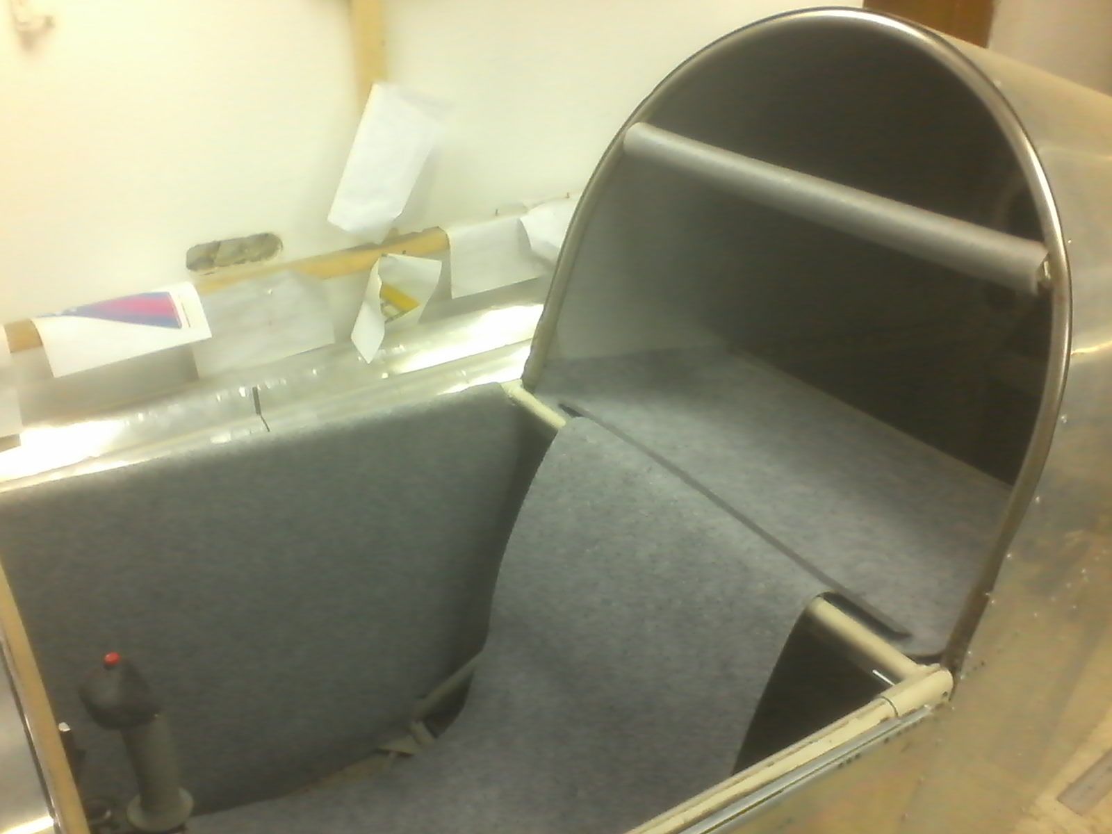

Мой рост 186 см. вес за 90 и я вполне комфортно сижу как сзади, так и спереди.
Спереди еще более удобно.
расстояние между креслами 710 мм., как у Пайпера.
Да, самолет не для жиробасов. Увы (((

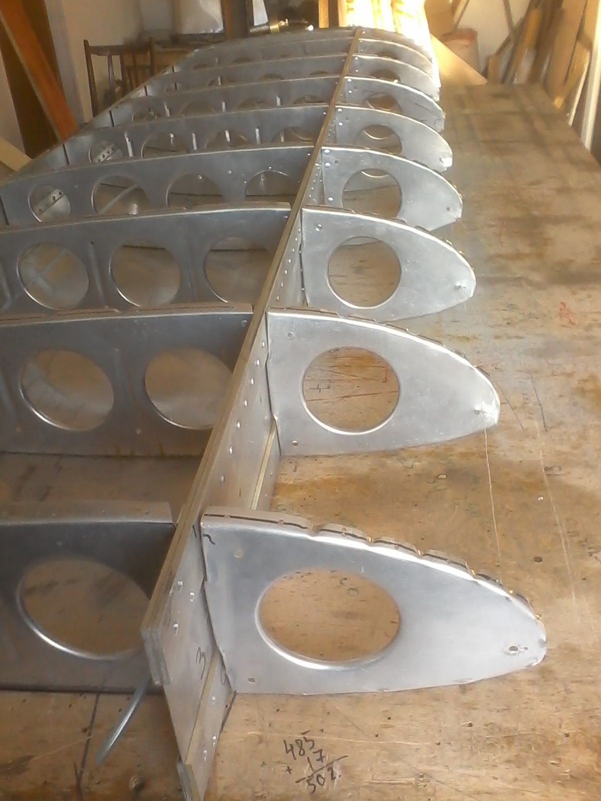

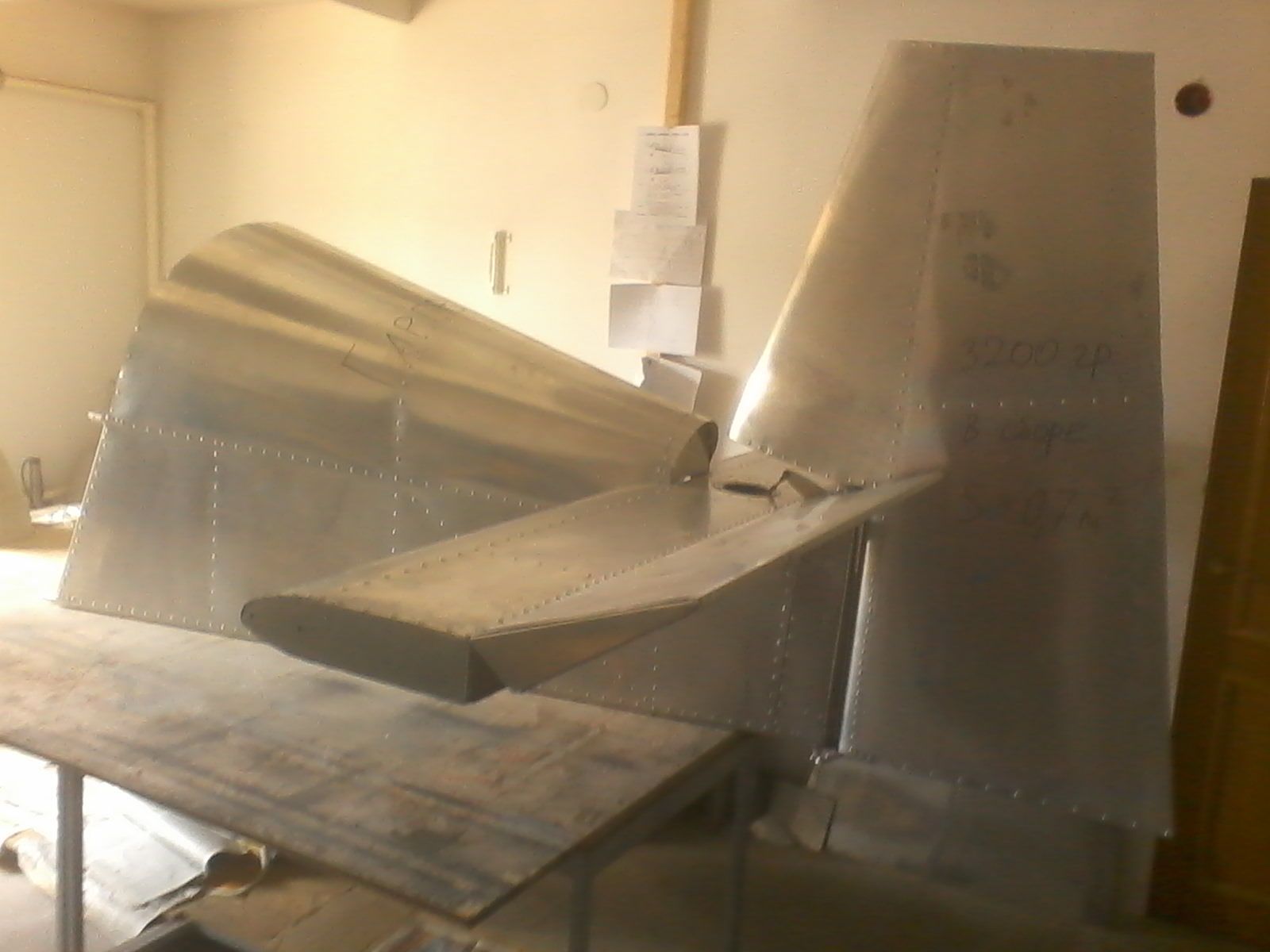

Туннель

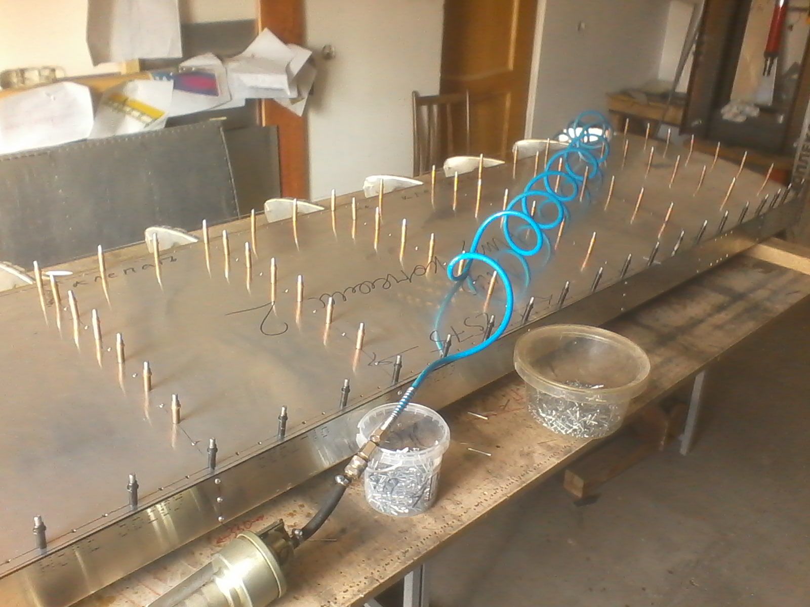

    120,7 КБ · Просмотры: 258

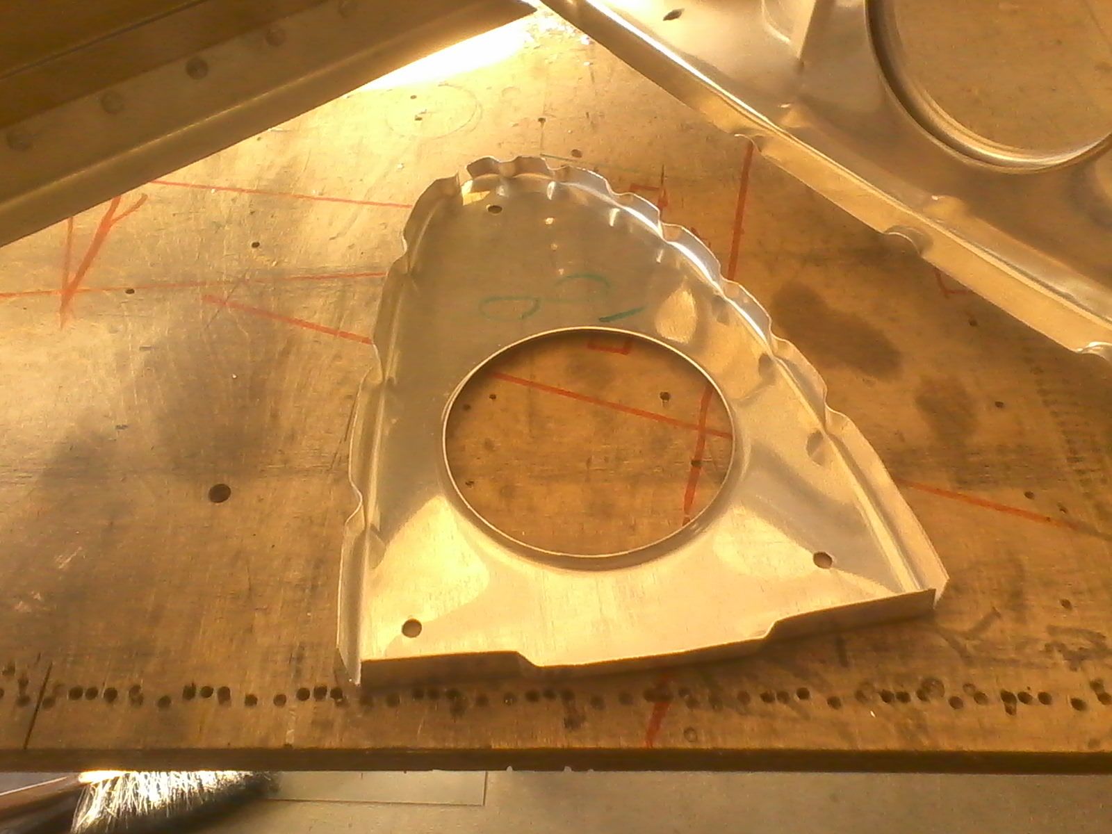

Лонжерон идет на конус. Корень 50 конец 10. Гидроабразивная резка.
Ф-ж 650. Вполне комфортно. (Пайпер)
