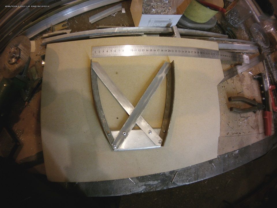

Да, в хламе нашел носок одноместного. Из двух загнутых бульбообразных 20х15х1,  1мм пластины с отбортовками, двух расчалок 20х1 и 6-ти оцинк. вытяжных закл. 4х8. То ли, как пример из обрезков, то ли, как делать не надо. На каждую заклепку расч. нагр. - 100кгс, экспл. - 50. Раскачает. И еще, сжатая расчалка изгибается и у заклепки от усталости треснет. Жалко было резать лист на нервюры. Кабы жалостно не треснуло. Пока не трещит.

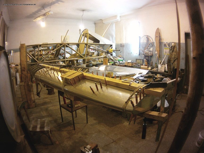

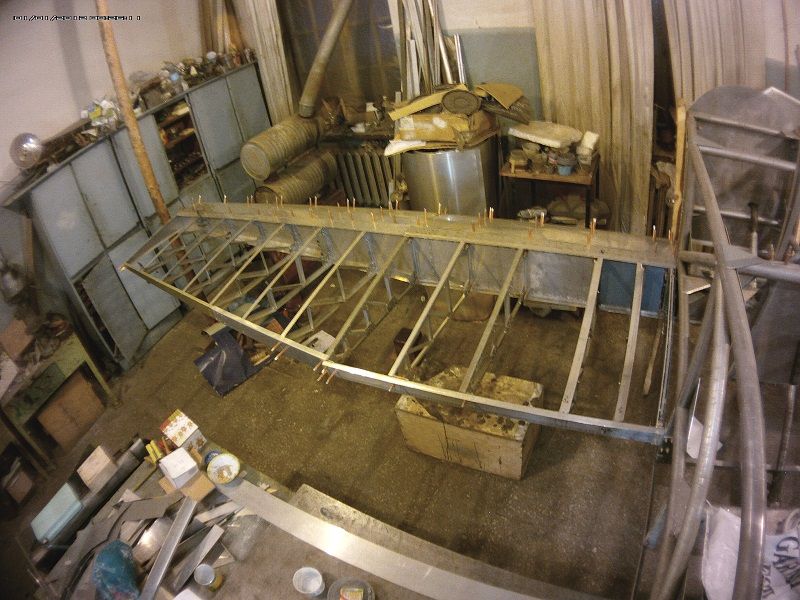

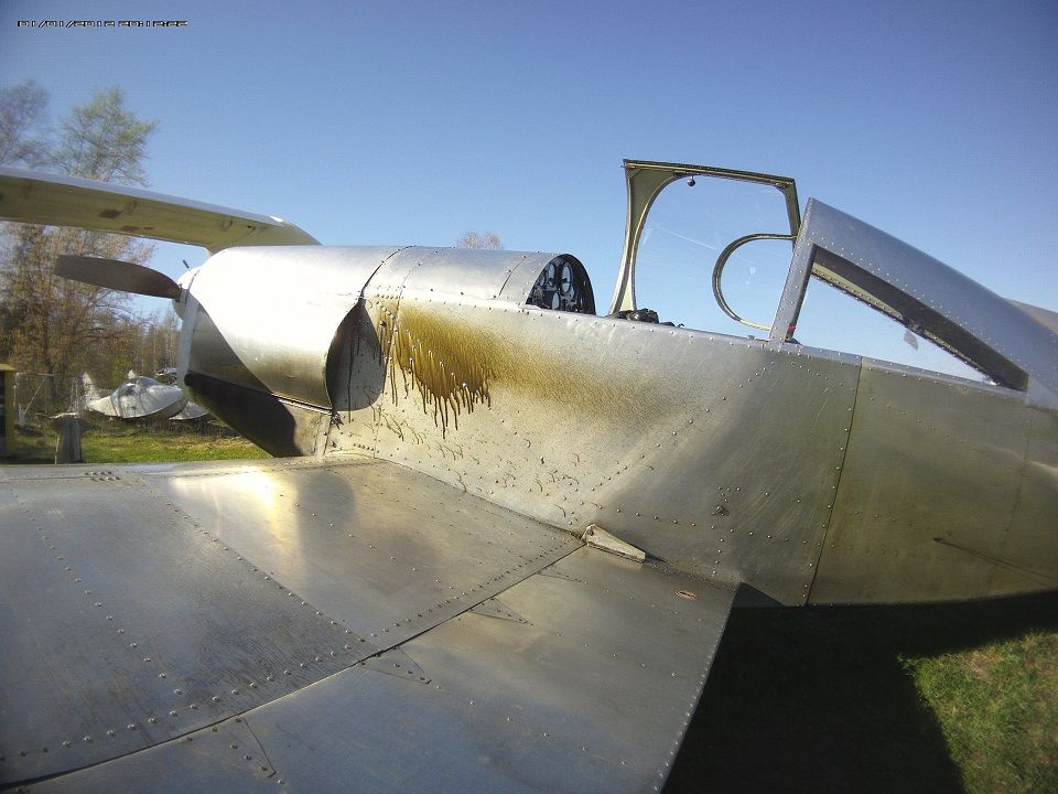

Продолжаю, как могу. Подгонка обшивки носка.
    98,3 КБ · Просмотры: 231

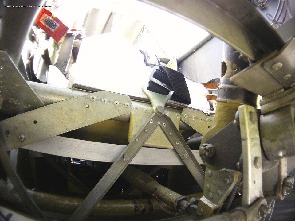

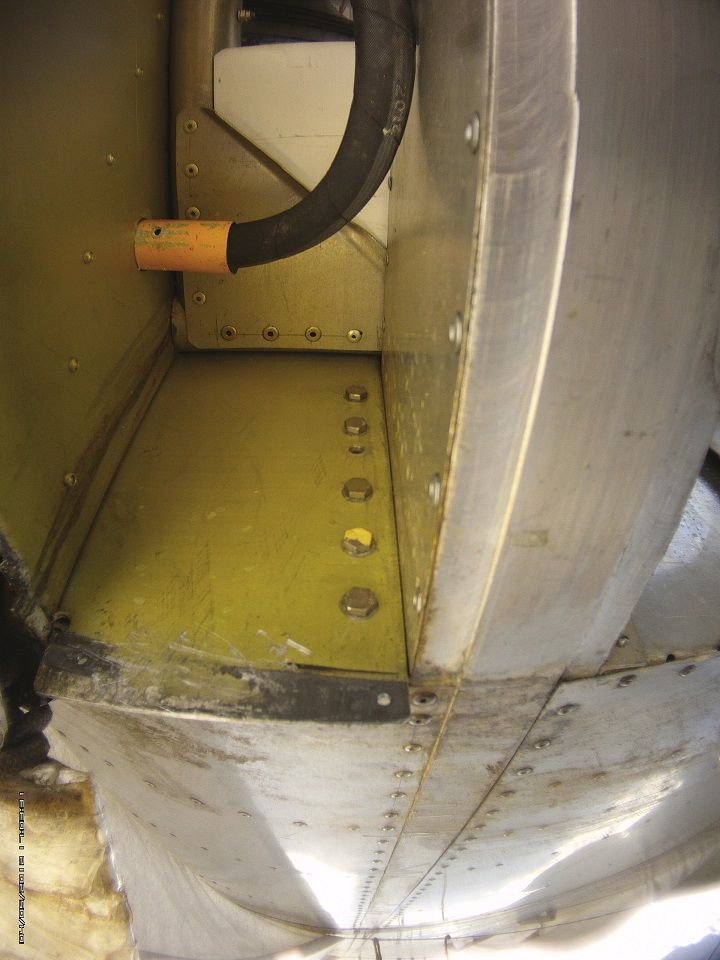

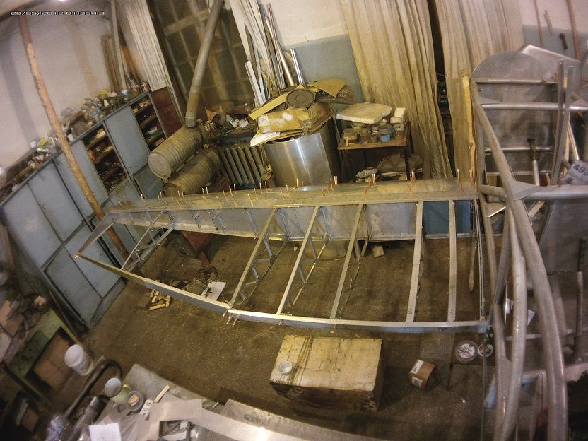

Добавил узлы крыла на отрицательные.
    105,4 КБ · Просмотры: 235

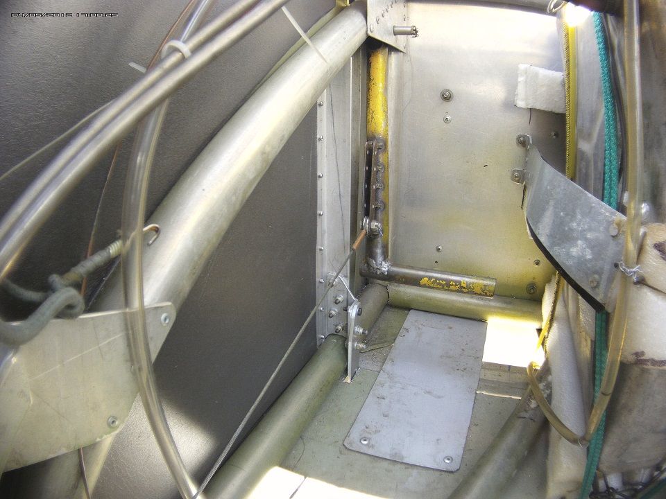

Тот же, снизу.
    84,2 КБ · Просмотры: 204

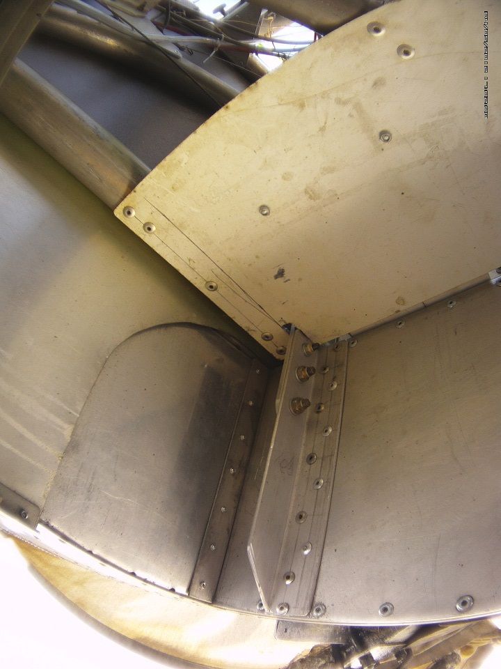

По 5 титановых болтиков М6 крепления передней стенки лонжерона к листу обшивки фюз. По расчету по три хватит, но так спокойнее, и сзади добавил узлы.
    81,4 КБ · Просмотры: 224

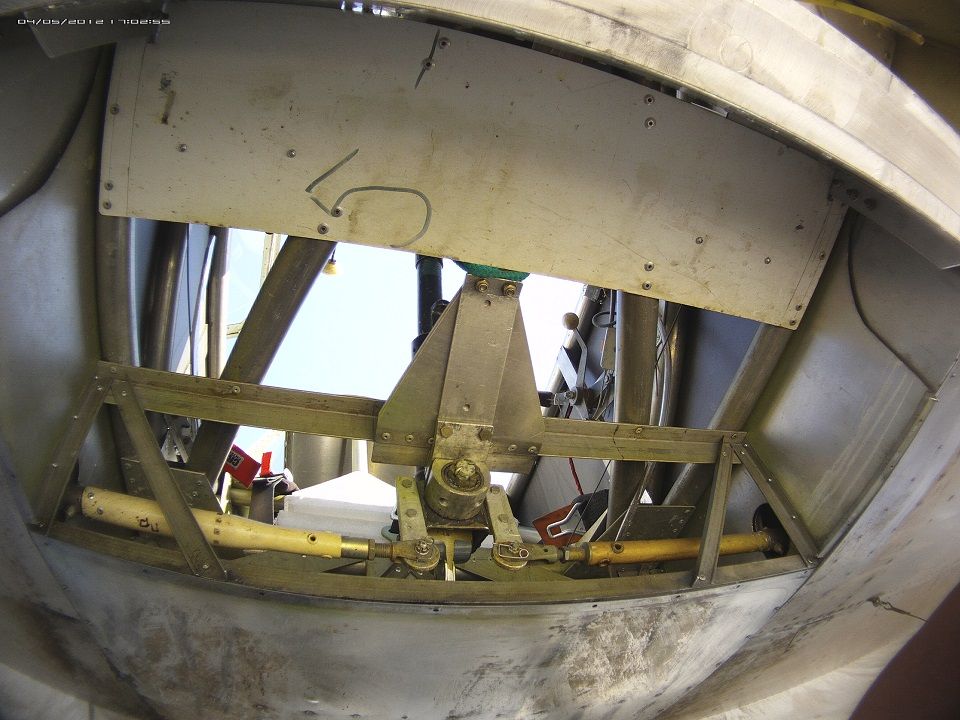

Налепил потом распорку задних улов крыла.
    97,3 КБ · Просмотры: 214

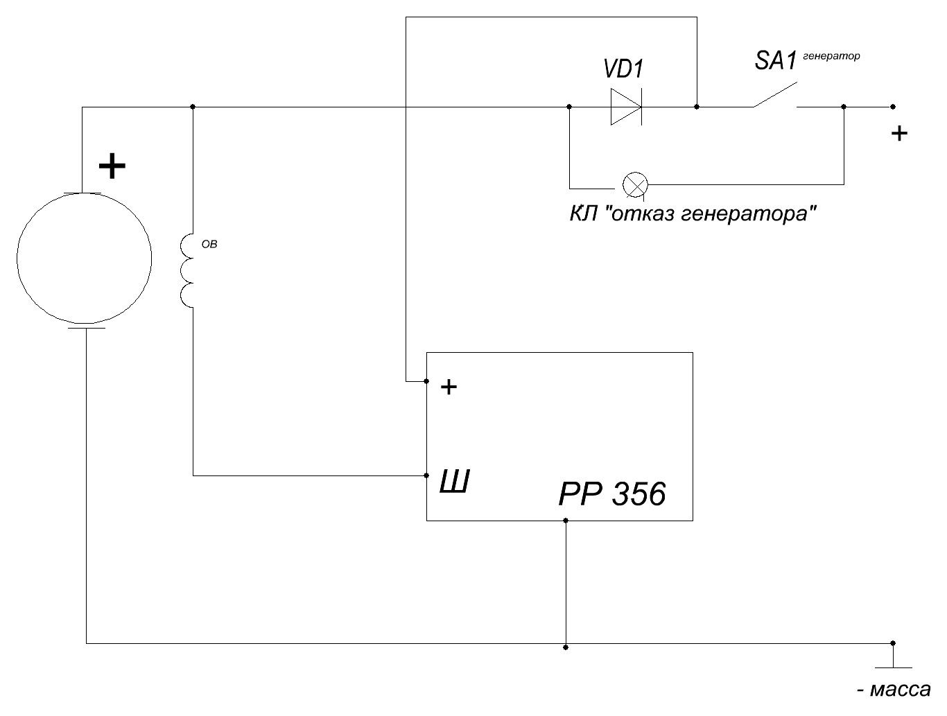

БОМЖУ, непонятно чего тут непонятного.у вас же все на схеме обозначено.один конец на плюс.второй через шунт(реле регулятор) на минус.
Речь идёт о конкретном нашем генераторе, я просто не помню,переключал или нет я у него обмотку возбуждения.  Тема эта была ранее была поднята здесь - http://www.reaa.ru/cgi-bin/yabb/YaBB.pl?num=1223834090/0  Дело в том, что штатный вальтеровский регулятор работает с общим минусом через плюс, т.е. один конец обмотки возбуждения подключен к минусовой щётке, а на второй подаётся + с клеммы Ш регулятора. Автомобильный РР-356 работает несколько по-другому - с общим плюсом через минус, как и показано на данной схеме. Для этого регулятора я и переключал обмотку возбуждения - конец с клеммы Ш перебросил на плюсовую щётку, а конец с минусовой - на Ш. Но это делать не обязательно, можно просто поменять полярность генератора, т.е. подключить всё по этой схеме, но на минусовом выходе генератора получим +, на плюсовом - минус. На его работоспособности и мощности это никак не скажется.
Есть у этой схемки и недостаток - отсутствие ограничителя тока. Если для автомобильного генератора переменного тока он просто не нужен - его обмотка сама себя ограничивает повышением индуктивного сопротивления с ростом нагрузки, а вот у  генераторов- постоянок этого эффекта нет.  Выход вижу один - подобрать соответствующий АЗС.
Для короткого 300 ватт - 300/27=11,2А - 15А, для длинного 600 ватт - 600/27=22,2А - 30А соответственно. Чуть с запасом по току подобрать и диод VD1
ну в принципе по току и плавкий предохранитель годится,ведь ток растет при увеличении нагрузки(коротыш).в полете правда не удобно.но можно как раз тепловушкой заменить.а реле регулятор с общим минусом от классики подойдет.5 ампер тянет,а на обмотку возбуждения больше на вряд ли понадобится.
