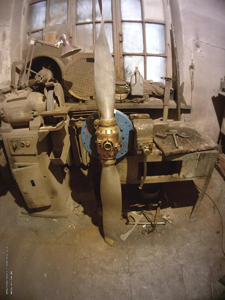

Нашел в хламе, буквой Г у комля. Выправил нахолодную длинной доской. Крутку - рычаг с зажимом надо делать, волны - прессом. Потом погрею для снятия напряжений, посмотрю трещины. Биение, балансировка - на оправке, можно на движке и при газовке  напильником или грузиками (проще) на диске кока (стоял 100 гр. - лопасти с разных винтов).
В ожидании сноса бардак страшный. Стыдно конечно, но, видно, только мне.

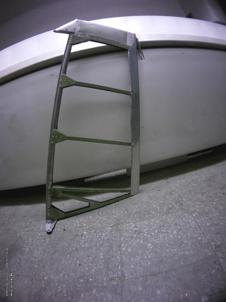

Заменил трубу, заднюю кромку. Покрою АВ 0,3 мм на вытяжных  ал. 2,4. Тяжелее дакарона на пол кило, но ни клеить-пришивать, красить не надо и стоит дольше.

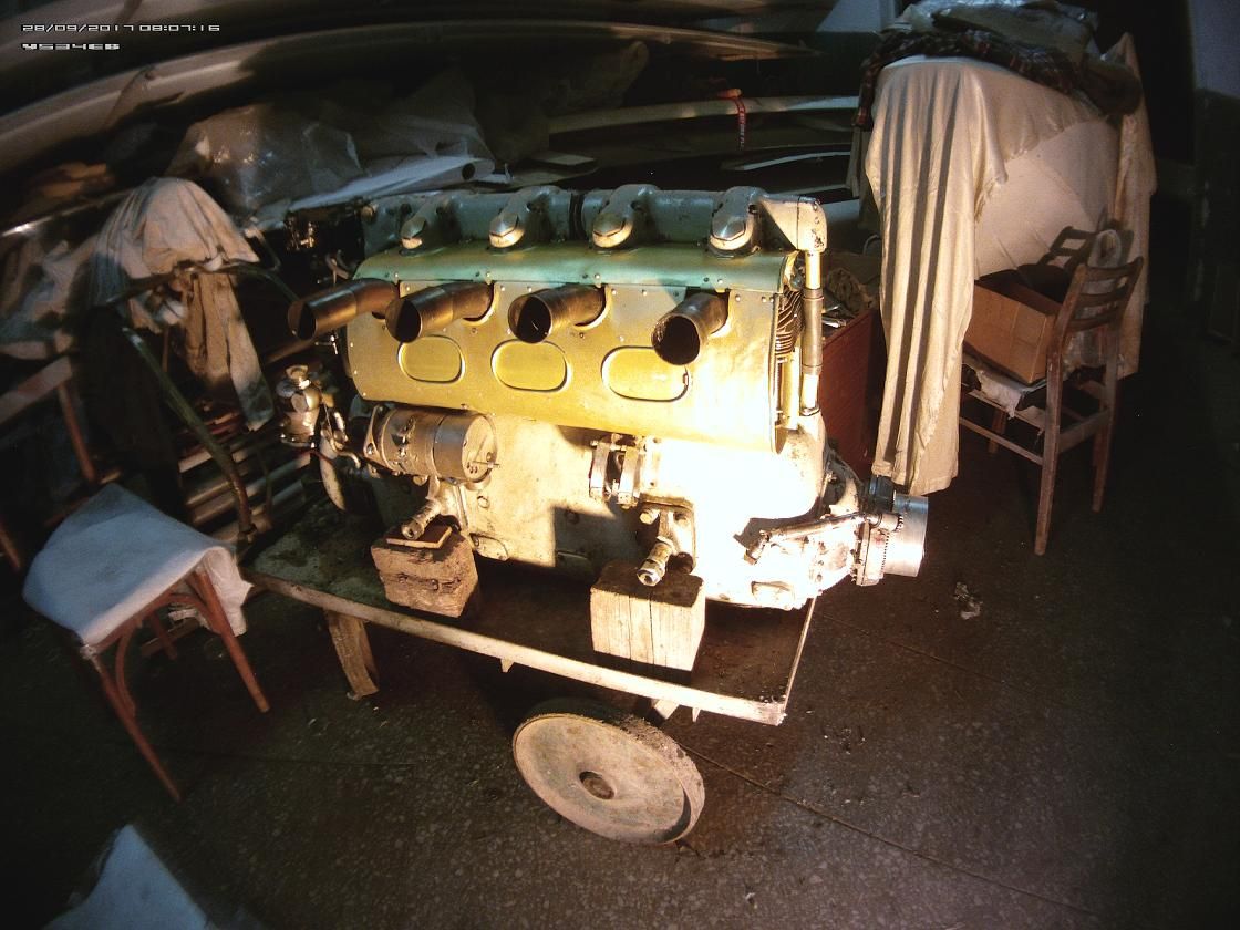

Съездили с Саней, забрали из хлама. Повозился. Вновь, как новый.  Передние шпильки ослабли. Проворачивается легко. Поставлю, загляну внутрь. Мотор - зверь, в лобовую ходить можно.

Винт, как выправлю, сначала проверю биение на оправке, на ней же, на ножах - балансировку. На движке по другому будет бить, значит хана коленвалу. Будем надеяться, что носок крепче лопасти на изгиб. Можно посчитать, пойду померю. Момент при разгибании лопасти был 250 кгм.
Мелкие густые деревья и мягкая земля дают надежду, что к/в больше цел, чем гнут. После такого движок, конечно, надо капиталить, дефектировать на трещины и геометрию детали, испытавшие ударные нагрузки.

С похмелья долго резкость не наводилась, но померил: носок коленвала 52х32 мм, лопасть 140х22.
Момент сопротивления изгибу к/в - 12000 мм^3, напряжение от момента 250 кгм - 21 кг/мм^2. Небольшое, не должно было согнуть.
Лопасти - 6200 мм^3, напряжение - 40, вот и загнулась и разогнулась, как пластилин.
Как шарикоподшипник воспринял осевую от 500 до 1000 кгс, загнувшую лопасть назад? Надо посмотреть, какой стоит и, по каталогу, что может держать.

Еще раз убедился, что балбес. Сначала клепаю и в уме прикидываю. А потом считаю. Вот и наклепал. Явно было видно, что носок с обшивкой и нервюрами из 0,5 мм через 0,25 м  при нагрузке 76 кг/м.кв. и 12 же не пойдет, сомнется, как бумага. Да и в других местах напортачил. На Я-1 при нагрузке 55 носок был из 0,8, нервюры-фермы из бульбы 20х15х1 и 15х15х1,5 магниевых, силовые балочные из 1 мм листа.  И то боялся, что слабовато. Вот это было крыло. Просеку 50 м оставило и только об землю оторвалось. Буду бросать или срубать заклепки, вскрывать, переделывать-усиливать. По уму, надо бросать, купить панамку, сачок и с внуками ловить мотыльков.
