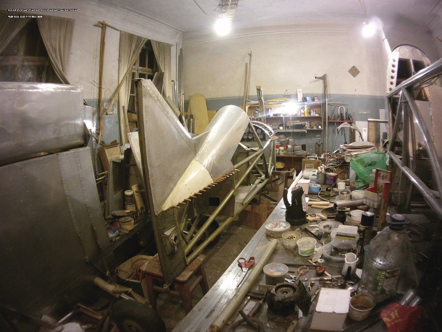

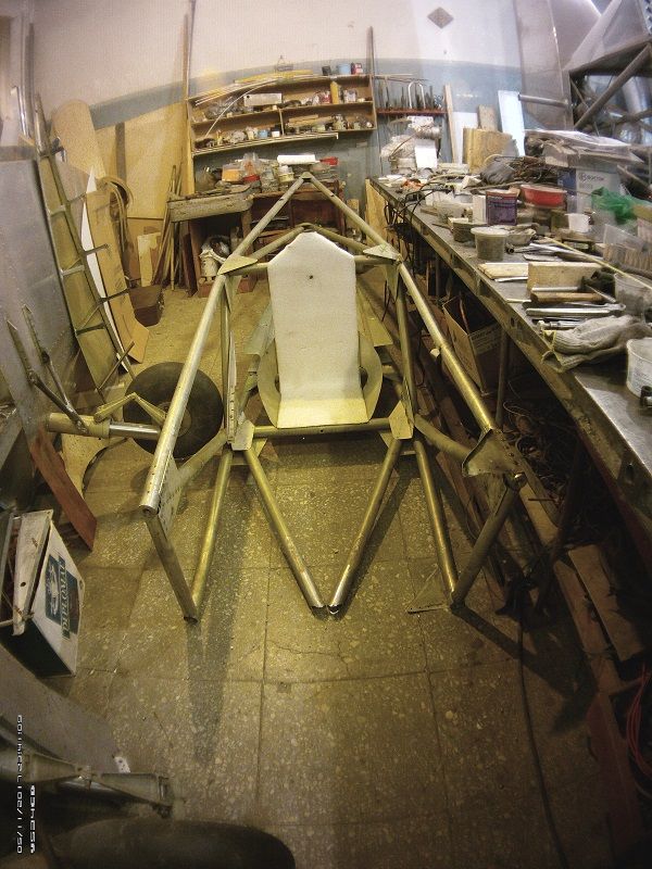

Вернулся болезный в родильный дом поправить-срастить косточки, подлатать-пришить крылушки, подлечить сердечко. Место только в проходе нашлось, зато тепло и лаской не обижен. Срубил-выбил несколько сот заклепок чтобы вытащить поврежденные трубы загнать в них пулю, выдавить вмятины и под пресс - выправить. Работы много, но я перед ним должник.

От Z-326, основные на Я-2, по 6 кг, колеса по 6,2 тяжелющие, какие нашел.
С генератором (спасибо, Андрей) удается Я-1 час-другой возрождать. Хорошо хоть на фото всех изъянов правки не видно. Хотел кардинально переделать. До весны, когда потолки потекут и начнут рушится не успеть. Я-2 тоже надо успеть.

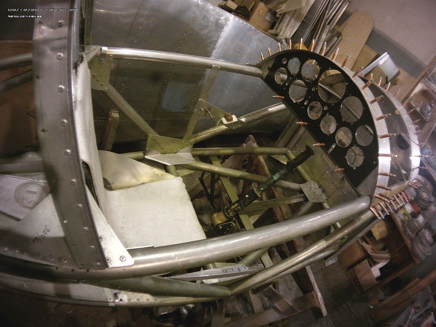

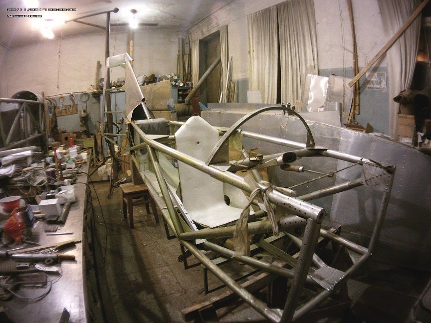

Кое что удалось возродить. Многие отверстия после правки почти сошлись с помощью бородка. Что характерно. Алюм. заклепки из сельпо выдерживали эксплуатационные нагрузки, при сверхрасчетных нагрузках срезались-порвались без разрушения скрепляемых деталей, только погнули. Из нержавейки остались целыми, но разорвали, даже 3-х мм накладки крепления рессор по бокам переднего шпангоута.

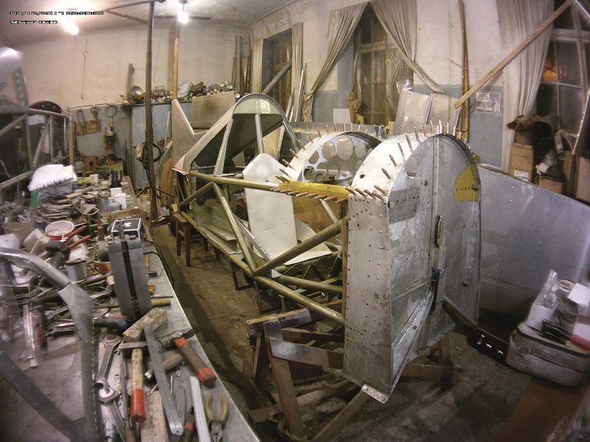

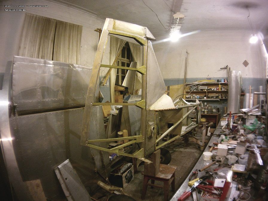

Багажник все же оставил, АГК и ПАГ поющие тоже. Радиостанция Бриз сгорела, когда антенна вылетела, будет карманная айкомовская с гарнитурой. Да и тяжелая Бриз, 3 кг, твердая и угловатая, как кирпич, руку об нее порвал. Хорошо, что основание фонаря и  лючок впереди из 0,5 мм, приборка из мягкой декоративной трехслойки, дурной башка ушла в них и увернулся от березок, которые фонарь, гаргрот и ВО раздолбили.
Восстановлю Я-1, доделаю Я-2 и все, завязываю... "Ожоги зализали", спасибо прежде всего Володе Бабину, месяц в темноте, саже, с фонариком, как муравей, безвылазно трудится. Свет бы быстрее подключить, да успеть до весны, пока не рухнуло. А местный "маньяк-поджигатель" систематически терроризирует, поджигая подъезды, мусорки. Поймать бы, зажарил бы на его же костре падлу!
