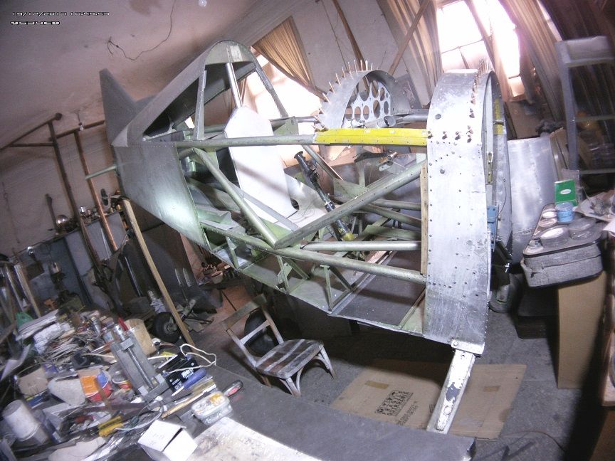

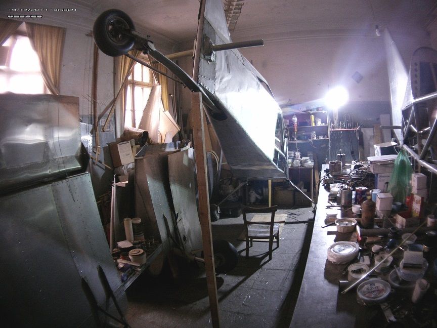

Поставил на ноги, новый вал стаба из трубы 40х3, тягу, выправил-залатал обшивки, зашил с хвоста и низ, начал старые потроха в кабину ставить. Основание створки фонаря целое, поставлю новые дуги из трубок 12х1, согну и приклепаю новое стекло и дутую макушку. Моторама - в дугу, новую. Дальше лучше не перечислять, листа не хватит. Про элероны только. Компенсацию полную, чтобы на большой скорости легко отклонялись. Страшно медленно пошло после пожара.

Да. Хвостовое колесо на А-20 разбортовалось, выбросили. Подобрал, поставил две шайбы из 1мм дюраля. 200х50 тайское, меньше кг. Хвостовая опора с тягой 4,8. Шасси - 25, больше 5% из-за стальных накладок на основные рессоры из обрези листа Д-16Т 85х20.
На aliexpress ваше счастье 🙂 Ищите "8 дюймов дети скутер переднее колесо 200 * 50 On - роуд скутер переднего колеса с QINGDA марка шин и алюминиевые колеса обод" 🙂
