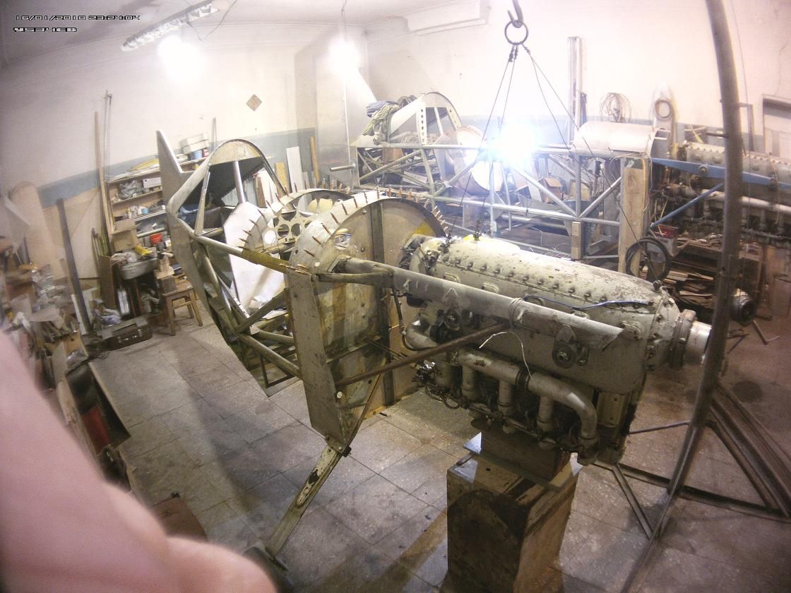

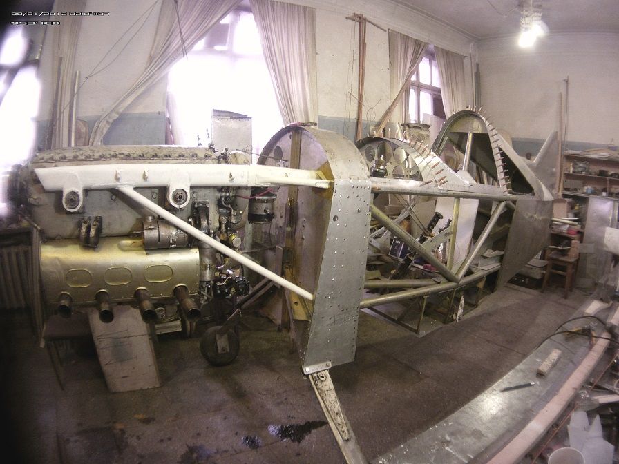

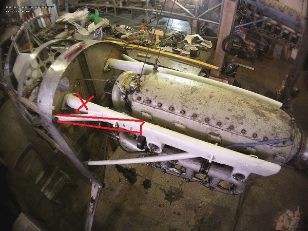

Братья. Места в классе стало намного больше. Развернул Я-1, навесил двигатель для окончательной подгонки моторамы. Красить ничего не буду кроме пластика носового обтекателя капота. Некогда и не на продажу.

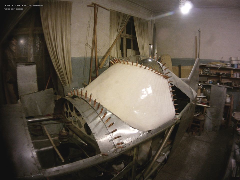

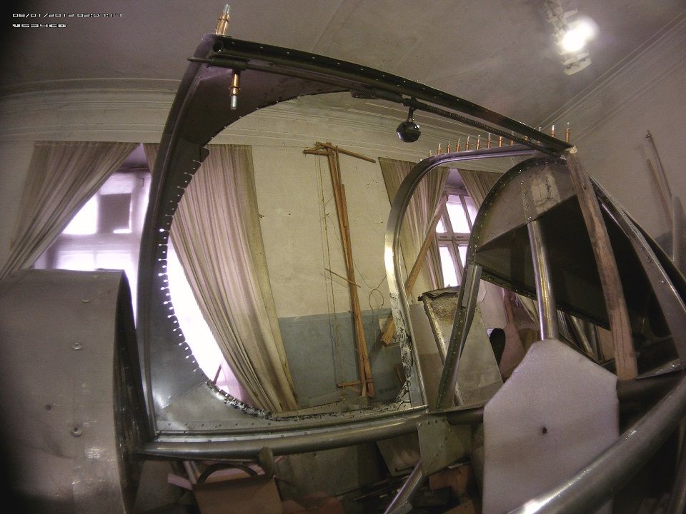

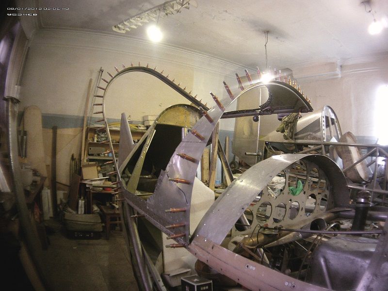

Дали три фазы. Дела пошли. Проварил мотораму сам, швы (хорошо издали не видно) отпустил. Загрунтовал. Собрал каркас створки фонаря, пока на клеко. Дуги из трубки 12х1 с полосками 0,5 мм для крепления стекла. Все на ал. вытяжных 3,2, в узлах нерж. Стекло будет, как было. Остаток выдутого пузыря для макушки найти надо.
    101,2 КБ · Просмотры: 173
    81,4 КБ · Просмотры: 163
    101,8 КБ · Просмотры: 168
Я  на  одном из своих  самолетов  сделал  проще.............
    63,2 КБ · Просмотры: 167
Мир, согласен. Голубая рама на Я-2 с прямыми балками еще проще и правильнее.

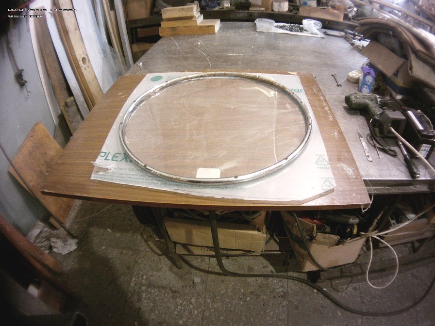

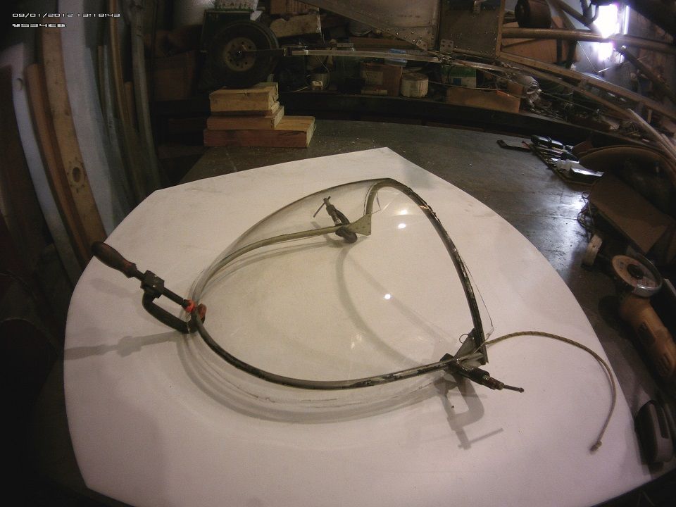

Подвесил вниз плексом, чтобы лучше и равномерней греть и не коснулось доски. Выдул. Плексиглас 3 мм. Тоньше не нашел. Как и засосание дает идеальную поверхность.  Вырезал заготовку макушки. Прилажу к рамке и буду искать в хламе кусок стекла на лобовое. Не найду нужной длины, придется стыковать.

Вы не могли бы поподробней описать технологию изготовления детали фонаря, что на фото?
Выдувать проще. Вакуумом прижимается к уплотнению и лучше герметизируется, но надо делать ящик. Взял  дверцу от шкафа, нашел в хламе кольцо стальное из трубки мм 15 с пол метра в диаметре, положил, обвел, наклеил двусторонний скотч, вырезал из 5 мм (лучше толще) пористой резины спираль, наклеил на скотч, положил на него стекло со снятыми защитными пленками, чтобы не приплавились при нагреве, сверху кольцо с предварительно просверленными отверстиями. Пришурупил покрепче. Да, выход воздуха из штуцера под стекло прикрыл пластиной, чтобы не деформировало горячее стекло при подаче холодного воздуха. Подвесил вниз стеклом. Греть надо неспеша равномерно, в районе кольца, особенно, чтобы легко перегнулось. Когда стекло немного провисло, стукнул пальцем, заколыхалось, как тряпка, значит можно давать воздух. Выдул на нужную высоту, закрыл воздух, подождал, что не сдувается, снял шланг и издали обдул. чтобы быстрее остыло. Мокрой тряпкой не надо, деформируется.
   Прижимать лучше чем-то пошире, уголком или пластинами, резину потолще, шурупы почаще, иначе отверстия под шурупы вытягиваются, начинает травить воздух и стекло больше не выдувается.
   Самое большое, что выдували, колпак метровый из 3 мм оргстекла для аттракциона. Когда вырезали, поджал по бокам. увидел, что можно  сделать прекрасный фонарь.

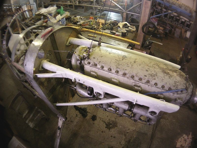

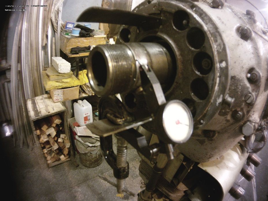

Замерил биение носка коленвала. Около 3 соток, стрелка больше колебалась от рывков стартера, значит не согнулся, как и считал. Подогнал по каркасу макушку фонаря, сделал из бумаги шаблон лобового стекла. Нашел в хламе большой кусок плекса, будет цельное.
