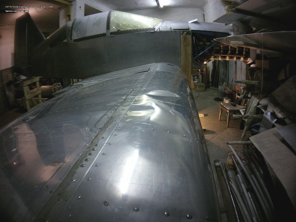

Вот это место, где обшивка сморщилась, нагруженное до 10 крат пустым самолетом 430 кг  с двумя гирями по 20 кг на хвосте с опорой на концы. Изгибающий момент в этом месте получается (430/2+20)=235кгх0,8м= 188кгсм. Расчетная (12ед) в этом месте - 312кгсм. Т.е. перегрузка - 12х188/312=7,23.

Нет, если нагрузите половинным весом, на 3/4 полуразмаха момент будет на 33% больше, а вот на половине в 2 с лишним раза больше. Наскоком, задачу не решить. Надо считать, варьировать нагрузку, положение опор. Либо сделать траверсу, прикреплять к ней лямки и тянуть.
Сей час прикидываю размещение опор и нагрузки на них, чтобы получить эпюру Мизг на экспл.перегрузку 6 ед. С опорой на концы получается перегруз. Хорошо ночью не залез на самолет ставить бочку в переднюю кабину для воды, конец консоли, куда хотел стать точно бы свернулся. Ногу уже поставил, но остановил себя.

В том, что положительную выдержит почти уверен. Надо будет пирамиды сверху поставить, упереть в потолок и надавить отрицательной, думаю, надо до 8-ки. Излом нижней полки в месте стыка беспокоит. Будет его отрывать. Крайние болты надо было на 8 поставить, а не на 6.

Потыкал кнопки, загружает, но не строит. Туповат я в компах. По старинке на миллиметровочке накидал и нашел с опорой в одной точке с 6-кой по стыку и в корне, с упором моторамы и вала ЦПГО в потолок. В точку по 8-ой нервюре через рычаг 1:10 домкратом в напольные весы. До 8-ой нервюры уже испытал на 7-10 крат (где сморщилось). Переднюю сидушку надо еще надавить , висит на двух трубах. Думал ночью успею. Не, после клепки и подгонки  съемных силовых обшивок снизу еле дополз до дивана.
Взвешивал. Притащил из дома весы, а они больше 180 не кажут. Попробовал через рычаг 1:2 в виде бруска с опорой на круглые стержни, а стык концевой нервюры и стенки лонжерона опер на узкую фанерную полоску, чтобы немного распределить нагрузку  Несколько раз взвесил. Показания росли до момента отрыва ходуль от пола до 74-80кг. Пустой, по максимуму, получился: 80+80х2-20(ходули 11 с осью 9)+5(одна половинка ЦПГО не стояла)=225х2=450. Это без учета гири 20кг, привязанной к хвосту, чтобы не клюнул на нос. Взлетный: 450+180(два орла по 90)+32(40л бенза)+5(масло)=667кг без средств спасения. Опять подозрительно мало по сравнению с расчетным 688.
