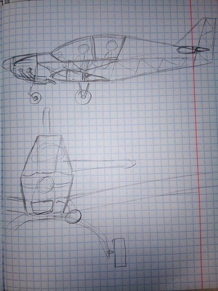

Сделать чертежи и снова Чибис?  Когда не смогу клепать Ястребки. Не люблю делать по чертежам и повторять. Чибис для своего времени был хорош. Пацанов на нем учили, Кузнечик им запускали. Хоть он и простой, как фанерный ящик, но очень тихоходный, крейсер 90-100, вертикальная 2-3. Если бы на него мотор легче и мощнее Урала. Чувствуется, что скоро завяжу. Если бы видели, как уже кряхтя, попердывая и матерясь ползаю под самолетом...
Ну да Чибис, только низкоплан и с тянущим мотором  😉

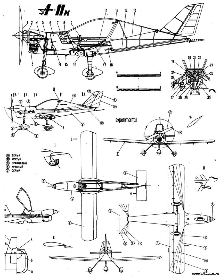

Если рисунок сделать в масштабе, то получится не так радужно. Посадка пилотов друг за другом будет давать сильно большой разброс по центровке, да и ужимка к низу не получится, некуда будет деть ноги второго и стык консоли с фюзеляжем получается не очень, по этому скорее плечом к плечу просится, хоть и мидель больше.
У семейства Жоделей был кажется подобный с 55л.с.
И ничего страшного, что 100км/ч не на гонги же летать.
Это схематичный рисунок, прорабатывать конечно надо.
Пилот главный сзади сидит, передний по центру тяжести.
посадка нужна именно такая, иначе летать не будет с большим миделем.
Ну или очень плохо.
Ну или очень плохо.
https://en.wikipedia.org/wiki/Jodel_D.11
Изначально он летал на 55л.с., потом встречаются вариации с 60л.с. KR-2S тоже летает от 60л.с., да и много других. У ДАРа был высокопланчик на 503 Ротаксе двоих возил.
Ну или очень плохо
Да, быть такого не может: при достаточно малой нагрузке на крыло и редукторе, подходящем для установки винта диаметром 1.8...2 м, будет летать, как птица и в компоновке "бок-о-бок".
Только, делать потребуется не абы как, а, продумывая до мелочей, каждый элемент и все вместе.

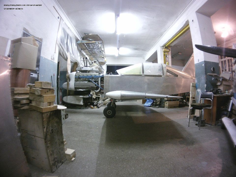

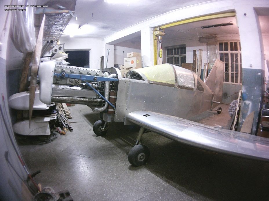

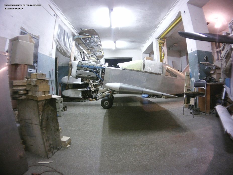

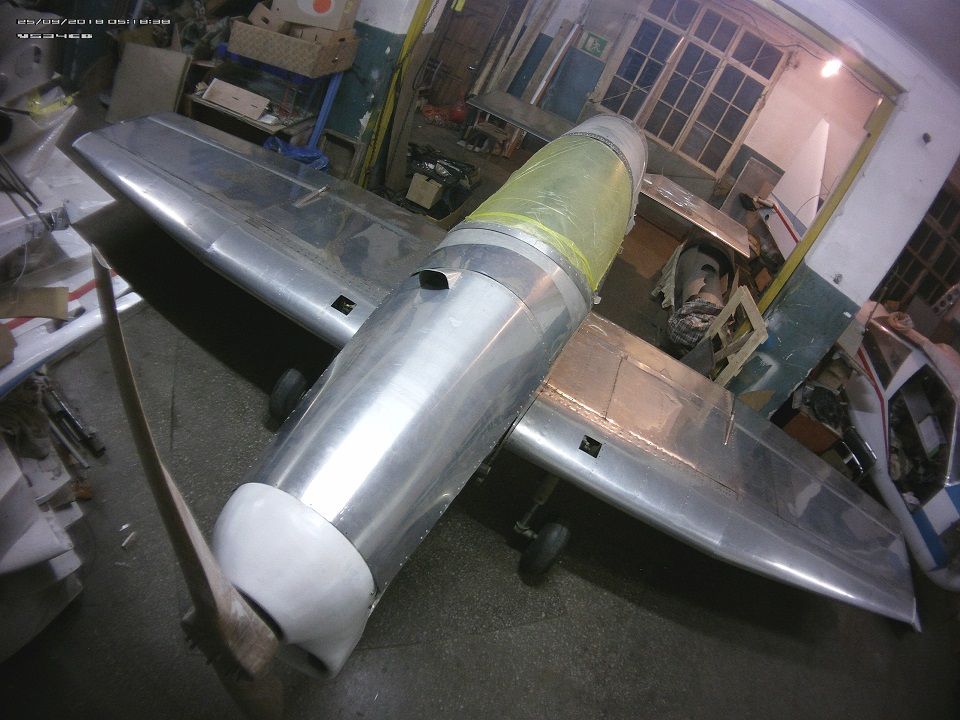

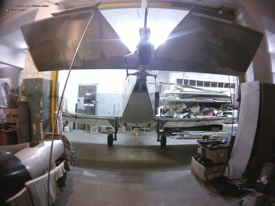

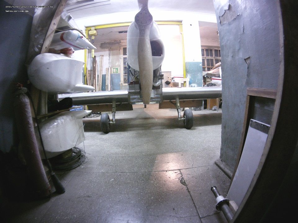

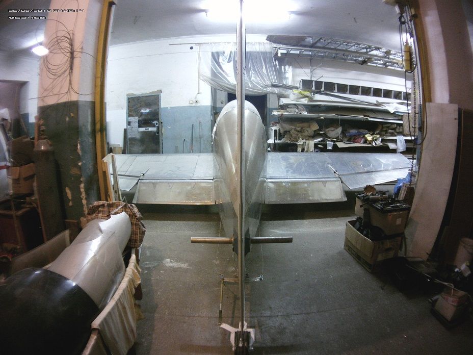

Фото моего крокадилакракодилакракадила, тьфу ты, птеродактила. До 4 утра снимал с ходуль, немного шлепал об пол. То ли глаз привык, то ли есть в нем, что-то, но вроде полетит. Да, с углом и высотой установки стоек пролет. Угол стояночный крыла около 11 гр. Ничего, закрылки у самой земли помогут, как лед станет попробуем под видом аэросаней-экраноплана.

Почему-то пришел к выводу для себя, что чем глубже кризис, тем больше времени и веселее строить.

На штоках, съехавшая смазка показала обжатие стоек.

Ну и пасть у него получилась, там  еще и заборник в печку.
