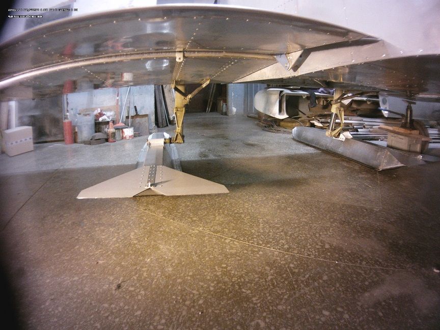

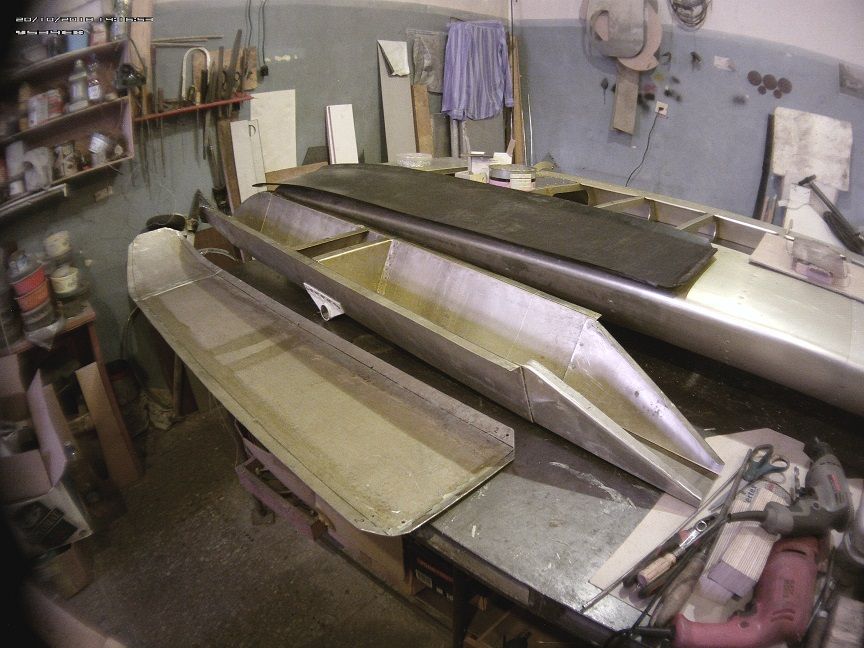

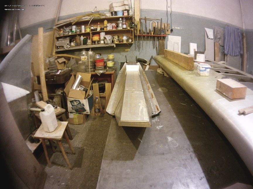

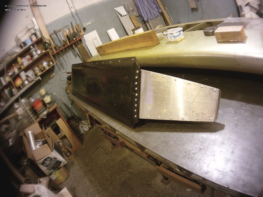

Разложил 4-х метровый лист 1,5 нарезать для лонжерона на следующий, а он оказался АМцН2. Ну, что же, на лыжи пойдет. На основание 2 мм Д16АМ нашел. Подошву из 6 мм полиэтилена еле отформовал, остались куски, лыжи Ан-2 крыли. Хвосты на лыжах - для стабилизаторов.

Да, хорошие лапти получаются 🙂
Я ещё не определился какие буду делать для аэросаней, но ваша конструкция нравится [smiley=thumbsup.gif]

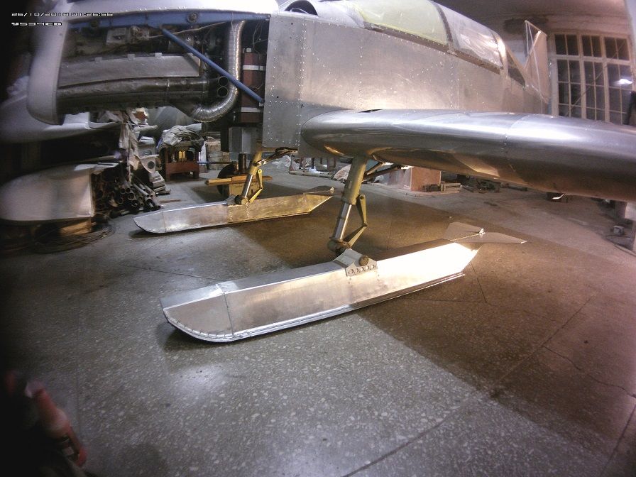

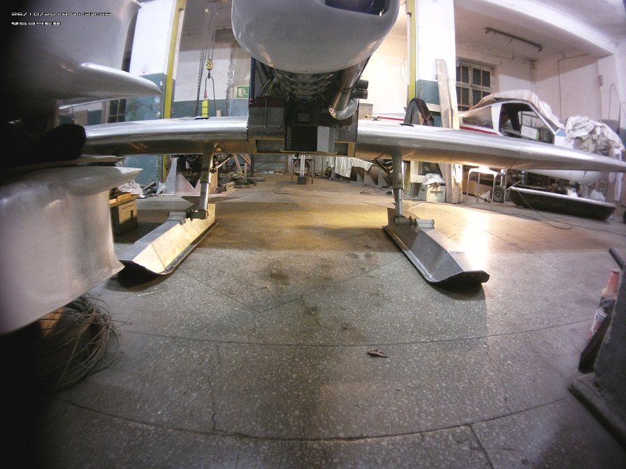

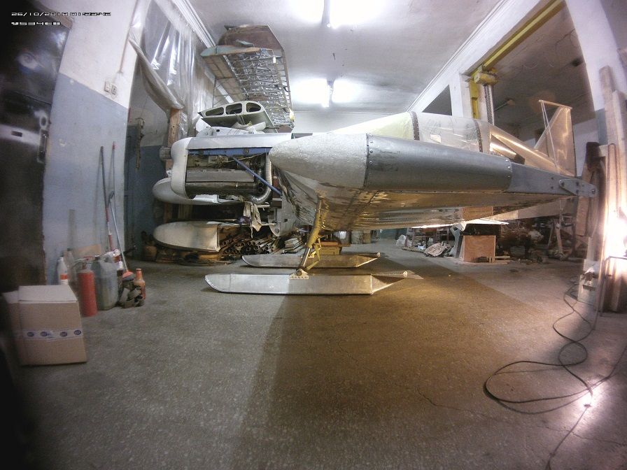

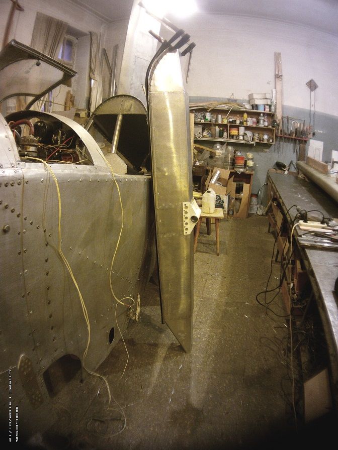

Примерил

Оттяжки можно не ставить, но если на хвост падать, то надо, будут бить по крылу.

Оттяжки  просто  обязательно  полюбас. 😉
Как-то на Я-1 забыл прицепить страховочные 2мм тросики и ничего, стабы лыж держали их строго по потоку, правда на хвост не падал, а то бы услышал удары по крылу.
На Питенпол поставил, тросики короткие оказались, добавил веревочки, на ухабах оторвались, тоже ничего, но одна лыжа нос подняла из-за налипшего на ее хвост мокрого снега и небольшой по сравнению с Я-1 скорости.
