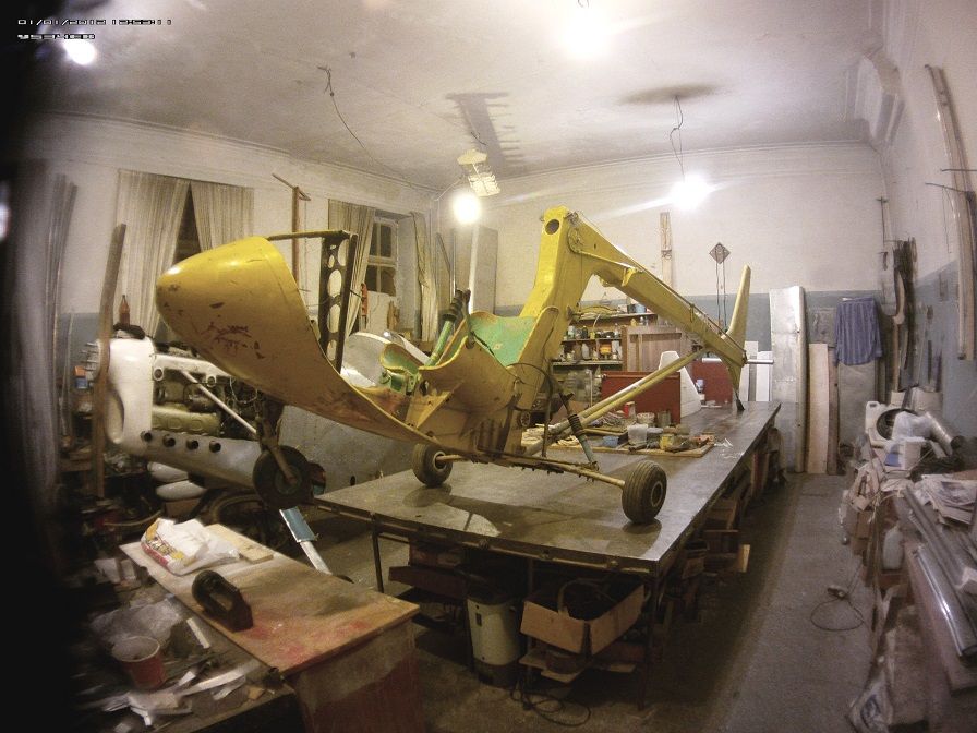

Тоже глянул в сторону своих 115 и ужаснулся. От былых 60 пустого не осталось и следа. Доработки, усиления и ремонты сделали свое дело. Шасси с тремя пневмогидравлическими амортизаторами, ткань вместо пленки 0,05, подкос хвоста и пр. Сунул весы под колеса, хвост и консоль, и получил: 21+22, 3 и 26 = 72, + РН и ГО - 4,5, всего получилось 76,5. Кошмар! На СУ и несколько приборов осталось 38,5 кг. Но подшаманить надо, найти движок и в гараж, по выходным порхать. Скоро очередная агония начнется: на месте Храма в картинках будущей реальности проявился призрак торгового центра. Торгаши церемониться не будут, вылетим, как арбузные семечки из-под сапога.

В выходные пришел в Храм, помолился своим богам, поставил Я-1 (макет!) на концы крыла, взвесил, по 157, надо еще по 143, попросил себя и еще трех крепких парней общим весом 360 кг стать на крыло. Обшивка захлопала, пошла волнами. Слезли, остаточных деформаций - 0. В районе узлов, отрыва крыла и выправленной верхней полки перегрузка получилась 6,8, а с учетом того, что Я-1 стал легче кг на 30-35, то и все 7. Можно кувыркаться.

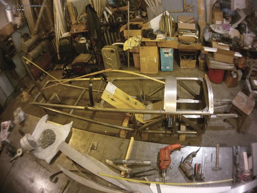

Агония перед "концом света". Макетирую Я-3 под себя (170 см. 85кг). Над головой  - 50 мм, подушка - 50, вытянутая нога – в пожарку, наклон спинки - 45. Кабина внутри: шир. – 590, выс. – 850, дл. - 1400. Между ног балки моторамы и бак-канистра 40 л. Ферма 700х500, трубы 55х1,5х3000 (40х1,5 кончились) на косынках и вытяжных, вес в таком виде 29 кг (перетяжелен кг на 10, оптим. из тр.30х1,5), сплющил на ЦПГО зря,  сопротивление, проблемы по тангажу и затенение ВО (можно еще переделать на два ВО). Крыло снизу в прорезь фермы, думаю, 6700х1200, элерон по всему. Больше сижу и ищу, чем делаю.
