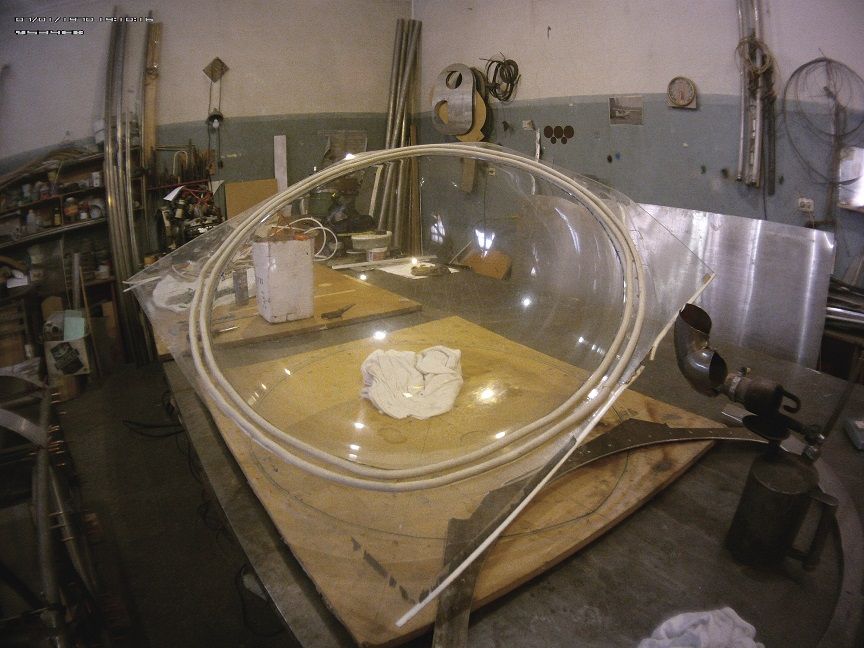

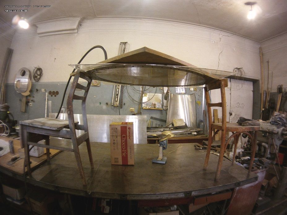

это просто МАГИЯ!
я с разгону не мог понять откуда, чорт побери, градус?! с давлением что ли? пока на следующем фото не разглядел паяльную лампу с дефлектором
уж на что я мизантроп, но Вы, @ КВА - волшебник! вот так, из г..на и палок...
это просто МАГИЯ!

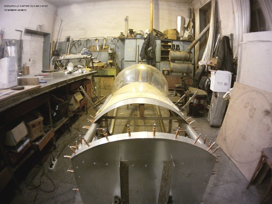

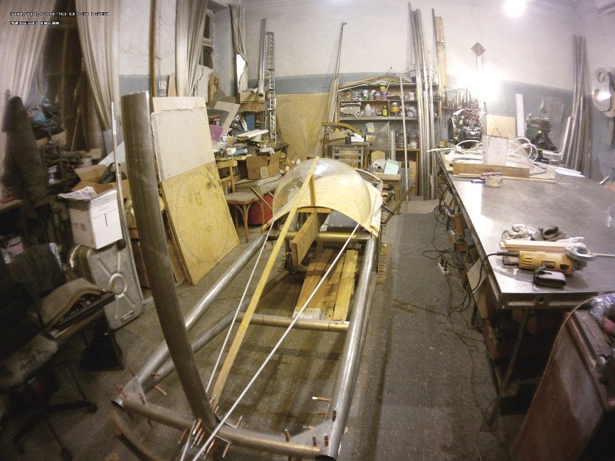

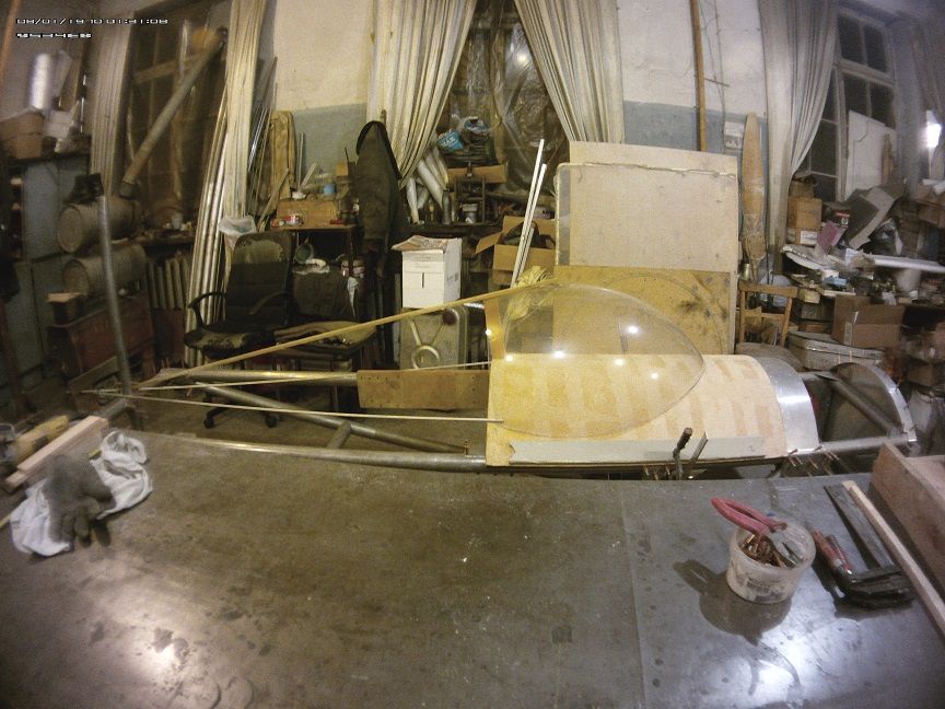

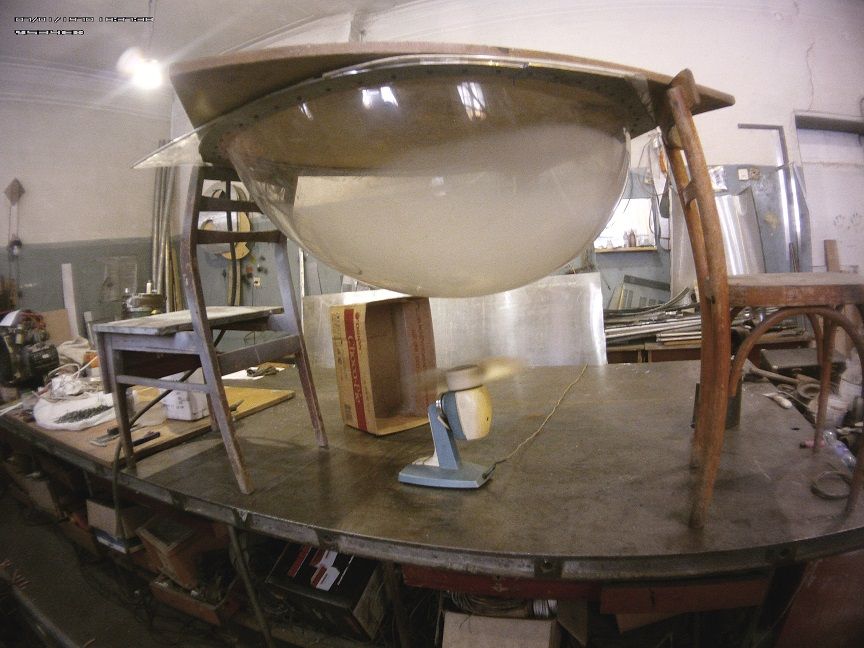

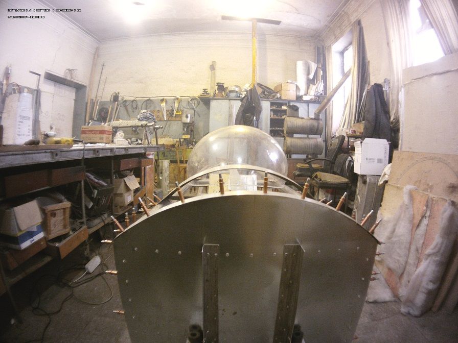

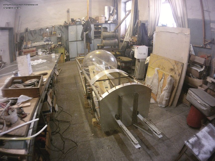

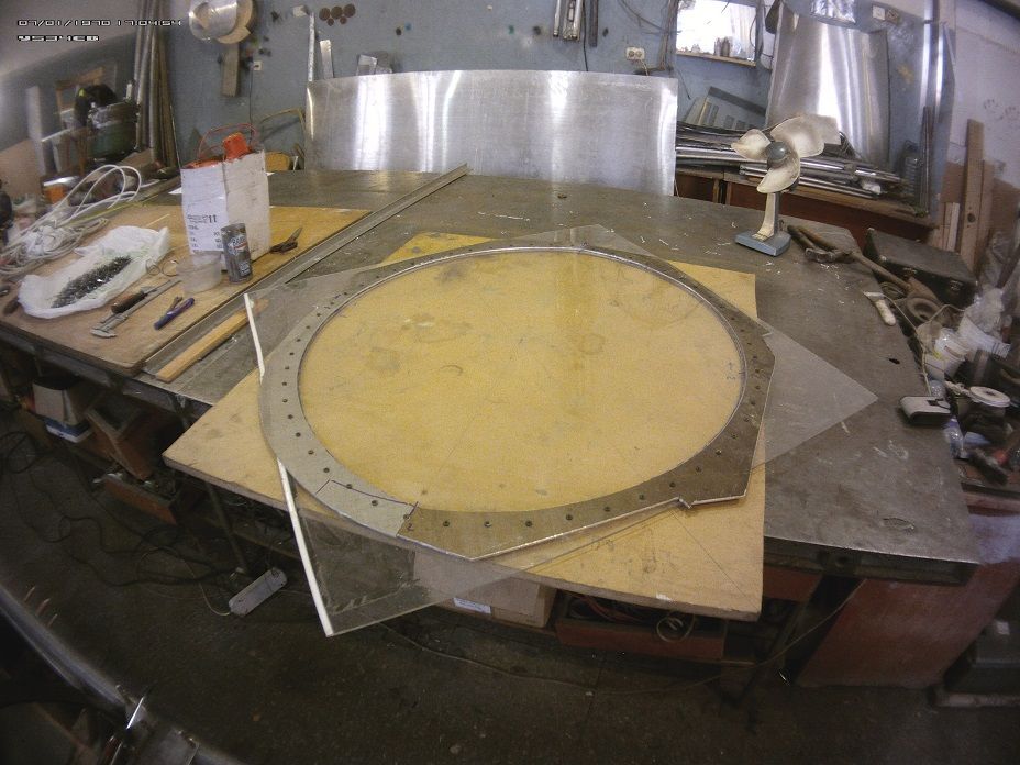

Плита МДФ 20мм, окантовки радиусом 400мм из отпустившегося при пожаре В95 4мм, две силиконовые трубки на двусторонний скотч к стеклу 4мм (для пробы нашел в хламе, очень хрупкое), между ними шурупами с шагом 50мм, штуцер подачи воздуха забыл прикрыть лепестком, чтобы не дул на стекло, немного деформировалось. Лампу с эжектором-направлялкой вверх надул до 10 атм, чтобы больше тепла дала. Стеклом вниз. Грел минут 15, сначала окантовки, чтобы под ними стекло размягчилось и не сломалось при выдуве. Отвисло и от удара пальцем заколыхалось, как тряпка – можно дуть. Выдулось до полусферы, где-то зашипело, сразу вентилятор для охлаждения, чтобы не сдулось. Надо было меньше, бока у колпака выпирают. Утончилось на макушке до 1,5мм. Болгаркой и тонким диском прекрасно режется. Теперь подгонять и крепить к откидной створке и т.д. и т.п. Два дня. Вроде ничего сложного.

Я дул при помощи двух газовых горелок баллонами на строящийся сейчас мотопланер приятелю, Дули двумя подкаченными ресиверами 10атм. Вышло отлично.
овальную надо будет делать форму
Можно до полусферы не дуть, после вырезки легко деформируется в овальное. Если сложные обводы и надо точно, тогда на болван натягивать.
Замерил толщины после вырезки по месту установки. Основание - 3 мм, по отрезу сзади  уменьшается кверху до 2, макушка - около 1,5 мм. Весы найду, взвешу. Тонковато, боюсь на 360 сломает, хотя хрупкую скорлупу яйца равномерной нагрузкой нелегко смять.
1,5 мм тонковата, вероятно большой вышел радиус. Впрочем ведь все равно будет обвязка и стоит подумать о ее силовых свойствах.
Наверно толщину оргстекла 4 или 5мм надо будет брать. Пока предполагаю лобовик без каркасный. По краям небольшие полочки как рёбра жесткости.
Болван есть, но форму хотелось бы изменить и работы с ним ещё много, чтобы качество поверхности было хорошее. Возиться с ним не охота. А вот вариант с дутьём мне понравился. Проще и поверхность без контакта с болваном, чистая получается.
По контуру вклепаю с герметиком для автостекол вытяжными между уголком-окантовкой и отбортовкой основания фонаря из 0,5 мм дюраля. На Я-1 держит, хотя нагрузка не хилая. Несколько раз забывал проверить задний замок, штырь попадал мимо петли, в полете за выпуклую макушку поднимало, а в лобовое давило и перекашивало так, что двумя руками, даже на скорости около 100 сил не хватало силы поправить на место и закрыть замки. На 300 км нагрузки в 9 раз больше.
