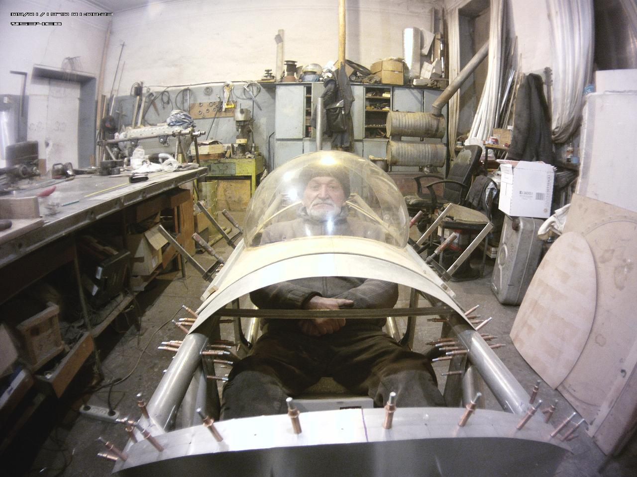

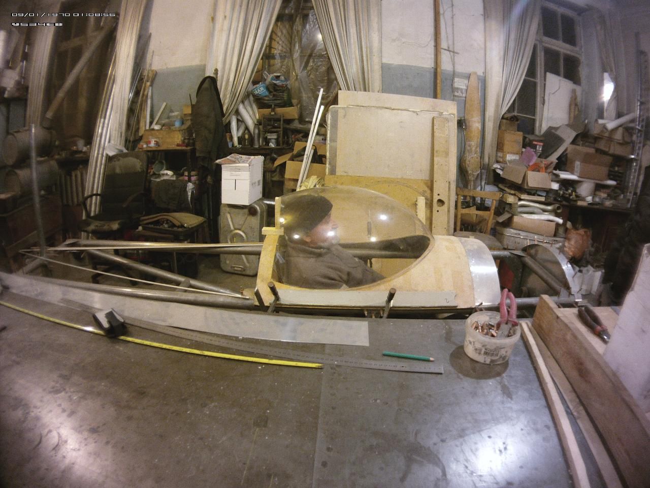

Макетирование продолжается. Хоть и маленький, но, вроде, не тесно. Под попой пенопласт 80мм.

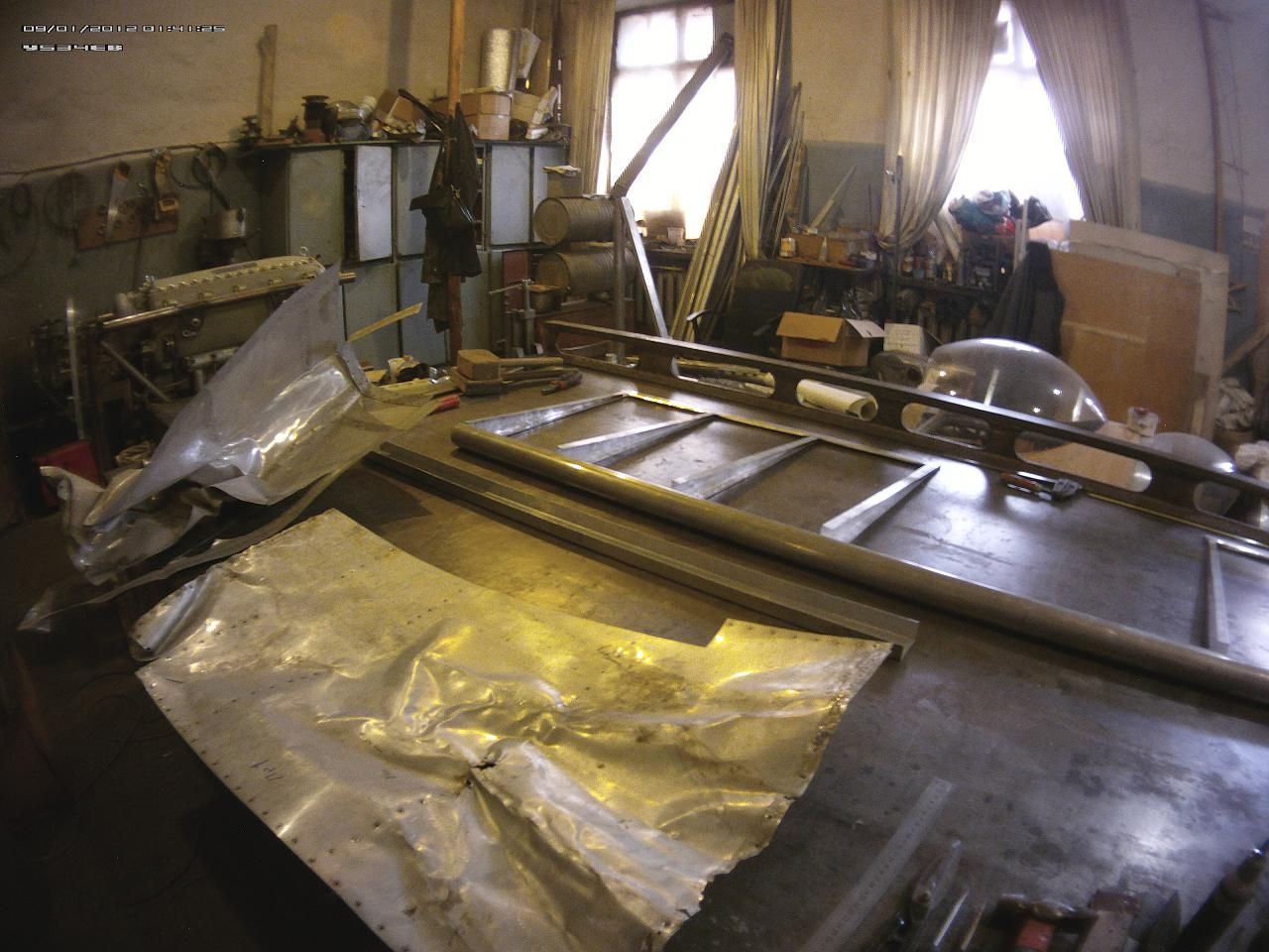

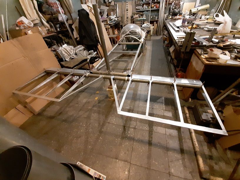

В хламе можно найти всё, выправить и вырезать еще приличные куски дюраля, например, из чьих-то смятых передних кромок. Целые листы на мелочи резать жалко, берегу на стенки и обшивки крыла, боковины обшивок кабины, капоты.
    158,8 КБ · Просмотры: 196

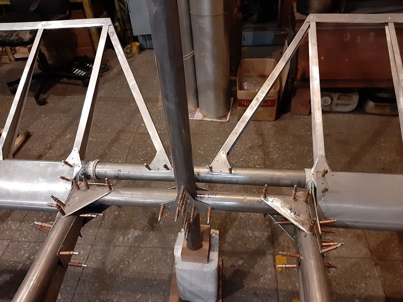

ЦПГО с лонжероном из гнутого 1мм швеллера не проходит, толще нет, ставлю трубу 55х1,5. Нервюры гнутые из 0,5, крайние из 0,8-1мм, задняя и передняя кромка из 0,5, обшивка из АВ 0,3 мм. Узлы навески сварные из 1,5-2мм мягкого стального говна, с мовилем на вытяжных к трубе, к которому качалка – сквозным болтом. Гнутье киянкой с резиновой набойкой на 2,5м лекальной линейке и плите. Чуть изводит, правка в призме уголком и молотком. Надо делать гибочник.

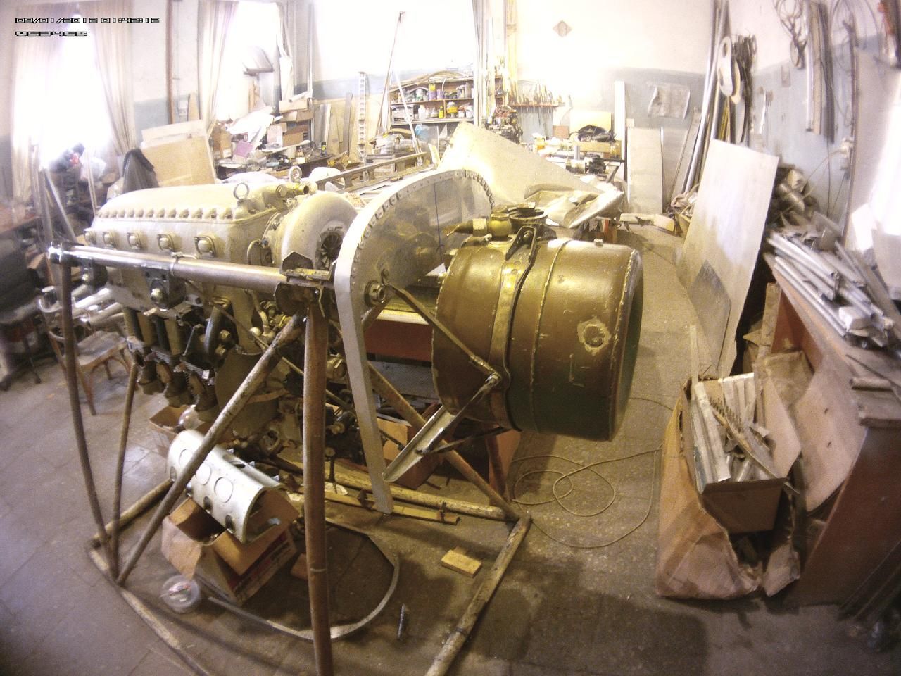

А это Слава делает вместо магнето электронное зажигание, только пока не ясно, в какую сторону полетит, вроде, попой и баком вперед.

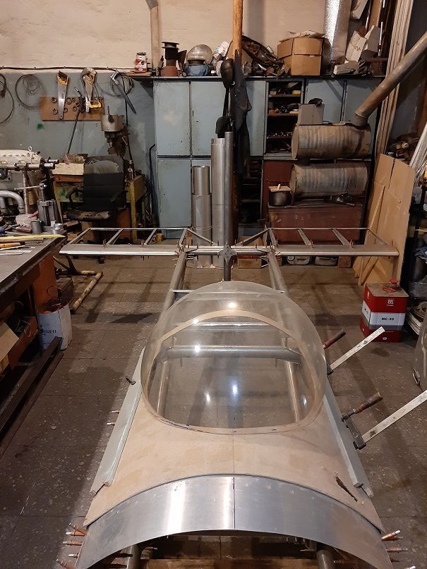

Примерил ЦПГО. Думал, чем обшить. Тканью легче по весу, но тяжелее по работе. Хотел, как Петр, чтобы все не обтягивать, под носок приклеить и проклепать. Уже поздно, поторопился, носок из 0,5 приклепал, теперь только металл подсунуть можно. Думал еще носок из оцинковки потяжелее против бафтинга, но ось вращения посередине, толку никакого. Лучше грузы вперед на концах. Поставлю потом расчалки, как на Я-1.

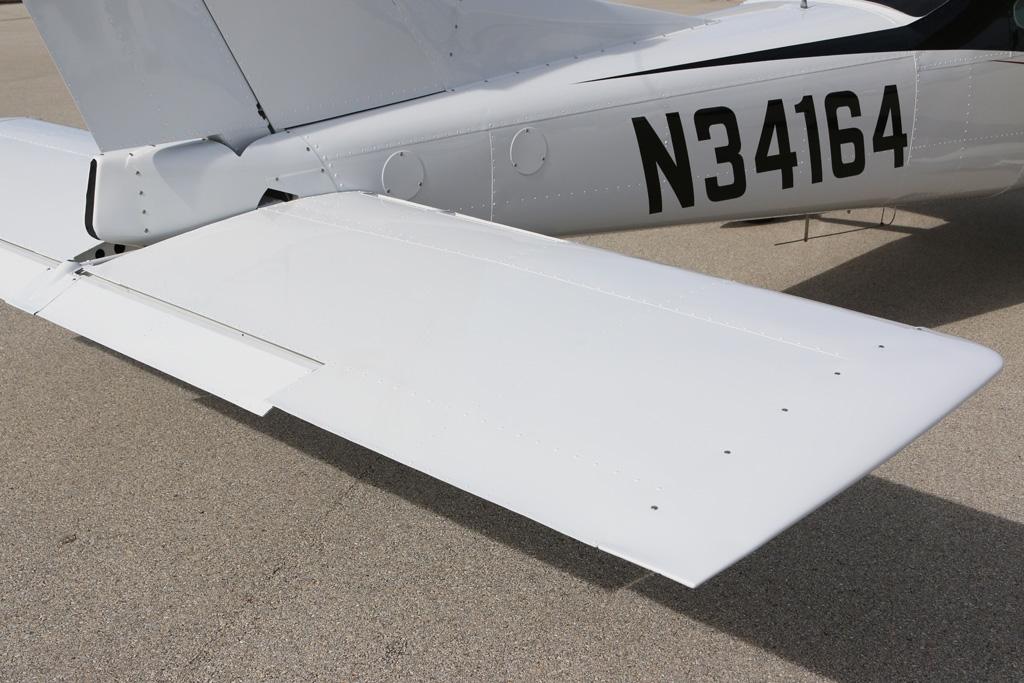

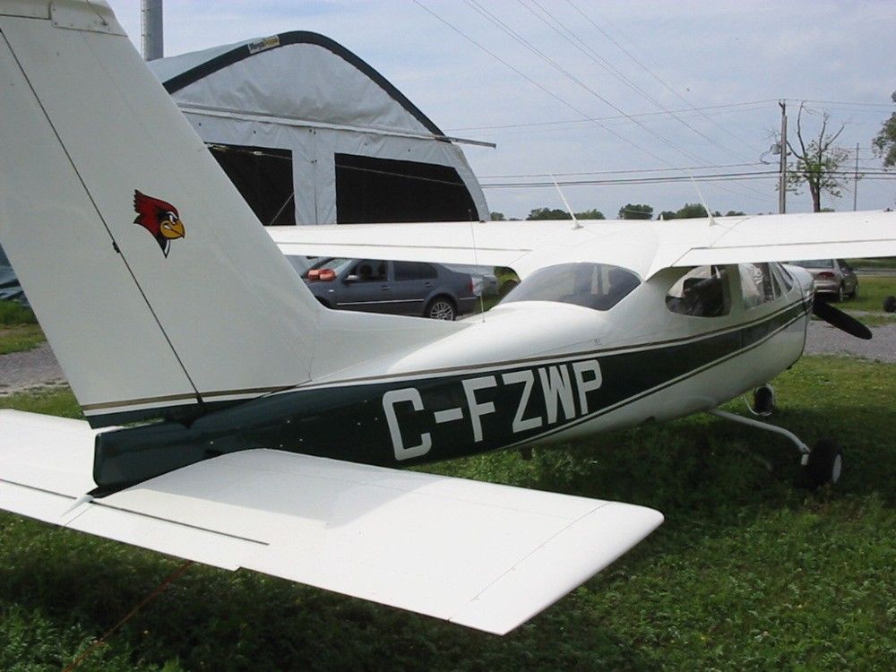

А на Цесснах и Пайперах ось вращения стоит где-то между 25%-30% САХ ЦПГО.  ЦПГО должно иметь не только весовую балансировку, но и аэродинамическую. Думаю что в Вашем случае усилие на ручку управления РВ будет ОЧЕНЬ большой для нормального пилотирования.

Без сервозагружателя и выреза под РП, с осью дальше 25% будет перекомпенсация. На фото видно, что стоят большие СЗ-триммеры, которые обеспечивают устойчивость с брошенным управлением и балансировку во всем диапазоне скоростей при комфортных нагрузках в управлении. Убери или зафиксируй их, сразу получишь перекомпенсацию. На всех наших самолетах ставили ЦПГО с СЗ и без, но оси не дальше 15%. Только на двухместном Я-2 сделал на 25% с СЗ, посмотрим, что получится. Наверняка придется добавлять площадь или длину СЗ, а может и совмещать с триммером, центровка гулять будет % 5.

Да, серво-триммер работает именно так - он не только работает как триммер по тангажу, но и служит как стабилизатор ЦПГО. Я вообще думаю что на пилотажном самолёте ЦПГО  - НЕ МЕСТО 😉 На них должно стоять классическое ГО, ЦПГО обычно ставится на многоместные самолёты, где нужно увеличит диапазон лётных центровок.
