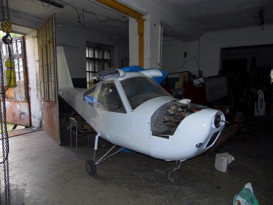

Таки Муха есть или нет ?
есть фото самолета ? и фото текущего состояния ?
Таки да.
Первая жизнь.http://www.reaa.ru/cgi-bin/yabb/YaBB.pl?action=downloadfile;file=Muha_96-2000g_aaa.jpg
Вторая жизнь, начатая из оставшегося хвоста из первой жизни. https://www.youtube.com/watch?v=PvbBoY7xpa4
Третья жизнь начнется, как поднимем после ремонта.

Что то скорость заходу на посадку великовата, закрылки есть ?
а так отличный летучий самолет, для обучения самое оно, колесико только переднее побольше, думал что не то, почему у нас на а-27 дальше переднее колесо. У нас наклон переднего шпангоута и соответственно передней стойки и колесо вперед ушло.
можно под нижний кронштейн подложить прокладку и колесо вперед уйдет.
потом нагрузка на переднюю стойку большевата, надо основные стойки вперед сдвинуть. посмотрите не больше 10 процентов от массы желательно.
Мы обычно носовое колесо поднимаем на скорости 30..40км/ч и на той же скорости опускаем.

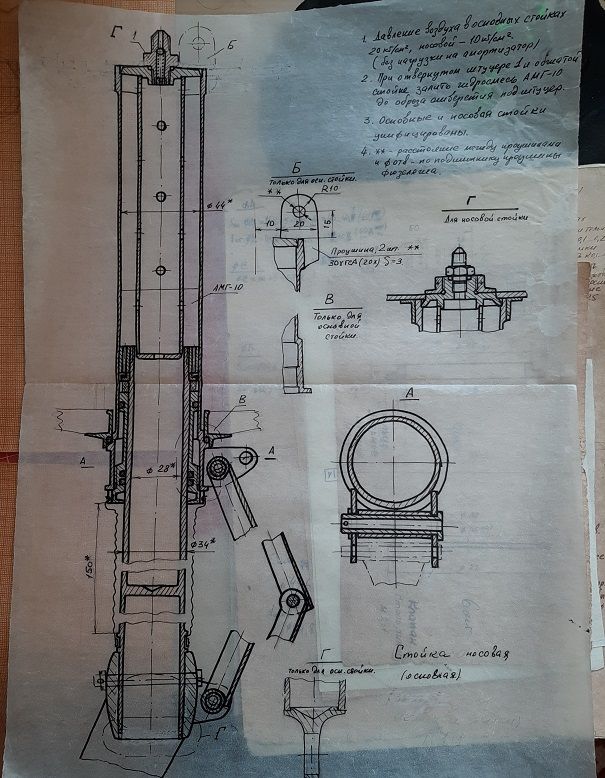

Колесики маленькие, от карта, 280х100 вроде, но аморт-ы хорошо работают, ход 150 мм, с клапаном обратного хода, все одинаковые. Тогда в продаже не было, Саня (в кино)-золотые руки и светлая голова 6 шт на Орлан и Муху выточил из 30ХГСА, штоки хромировал. Надули воздухом 17.
можете про амортизаторы поподробнее? Эскизы может какие есть, расчёты?
Эскизы порою в архиве. Делать? Сейчас любые можно купить.
Нашел папку, но там разбираться надо. Вот сборочный эскиз. Там еще куча деталировки. Саня, огрехи конструира устранял, но в эскизах не правили.
    98,8 КБ · Просмотры: 202
Спасибо. Деталировки не нужно. Воздух закачивается через верхний штуцер?
