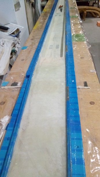

На полки лонжерона, на планерок.

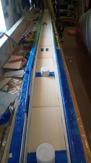

Нижние клеил пол дня. Все же клепать проще. А сколько оснастки надо! Только на крыло амфибии было 12 матриц.  В праздники аномально тепло, днем клею пока светло на втором этаже, вечером на первом клепаю. В отпуск вырвусь, во поклею и поклепаю! Да еще Ястребков надо готовить.

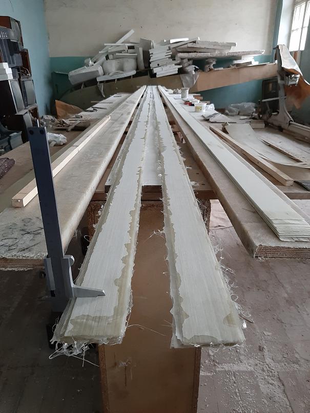

Владимир Павлович, спасибо, не кевлар, стекловолокно, это точно. Давно уже валяется. Делали полки балки на амфибию, полки лонжеронов, прочная штука, но надо хорошо вклеить, чтобы на сжатие полноценно работало.

Ну, ладно, пускай будет стекловолокно. Утром посмотрел. Смола еще не полностью стала. Нижняя полка получилась 5,5. 8 слоев ленты по 0,55 - 4,4 плюс 8 стекоткани по 0,1 итого 5,2. На смолу в 15 стыках - 0,3, т.е. по 0,02. Оптимальный по прочности - 0,05. Но здесь не гладкие поверхности. В общем нормально, что покажет образец и статиспытания. Клею дальше, верхние.

Ну, и хорошо, мне главное, чтобы крылушки не сложились. При 209 кг (пустой 119), размахе 12,6, перегрузке 10 (от петель не удержусь), толщине по борту 144, усилия в поясах по 14600, напряжения раст. при 8 слоях в нижнем - 48,7, сжатия при 11 слоях в верхнем - 44,2. Края верхнего на устойчивость надо еще посчитать. Надеюсь, нет - уверен, выдержат. Статиспытания обнадежат, полеты подтвердят.

Добавлю ка я еще слоев, ленты еще много осталось. Все равно в 115 с крылом больше 12 м, такой перегрузкой и кустарном изготовлении, по расчетам - никак.
у стеклопластика прогибы будут большие, там по жесткости обычно выбирают площадь поясов лонжерона, а не по прочности. проверти прогибы, флаттер можно поймать.
и по напряжениям советую принять 20кг/мм на сжатие при расчетах.
Спасибо. Да, прогибы будут больше метра и вылезут все "прелести" малой жесткости. Без угля не сделать большого размаха. 100 м угольной 250 мм ленты ушли в полки амфибии.  Размах ограничу, полки добавлю, грузы поставлю, потяжелею, но делать буду.
