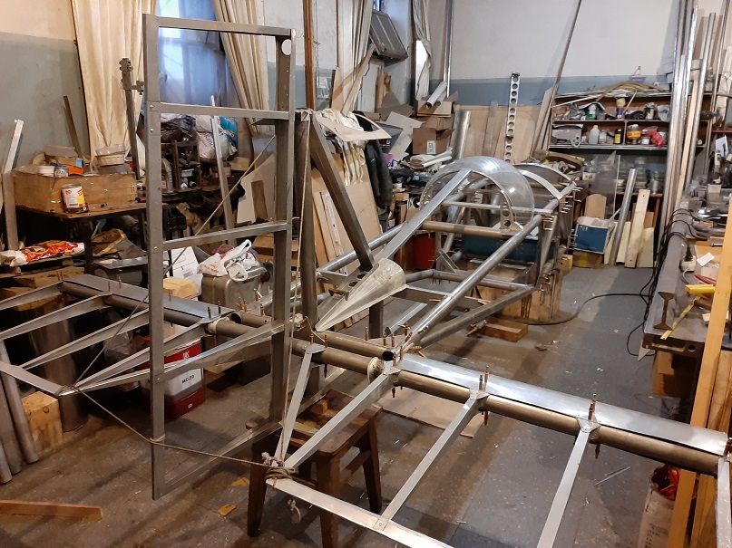

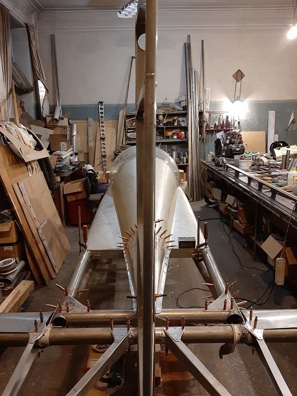

Кое-что наросло. Медленно, но продвигается.

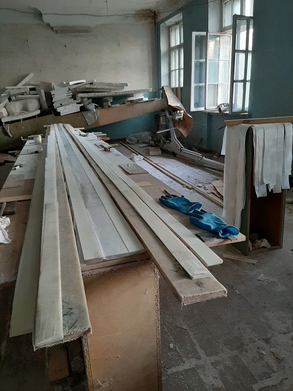

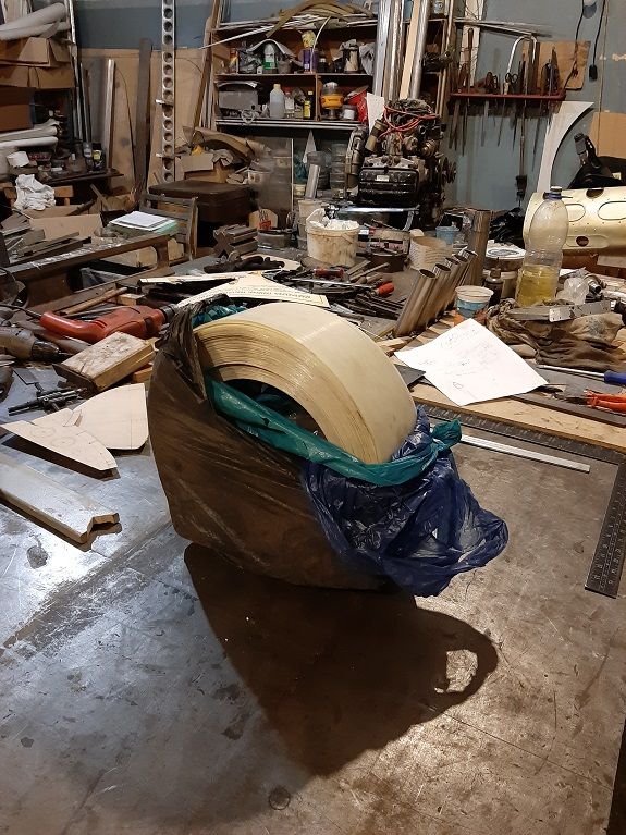

Аномально потеплело. На втором этаже +27. Можно уделять время и планерку. Нашел в хламе метров 90 ламинату 110х0,55. Буду нарезать 55. Все 10,7 кг вклею. Пусть будет больше 115, зато не сложатся. Рекламная прочность 100. Сделаю, как на амфибии: растяжение не более 70, сжатие 50. Образец лонжерона сломался с такими напряжениями ( смялась о край плиты сжатая верхняя полка).

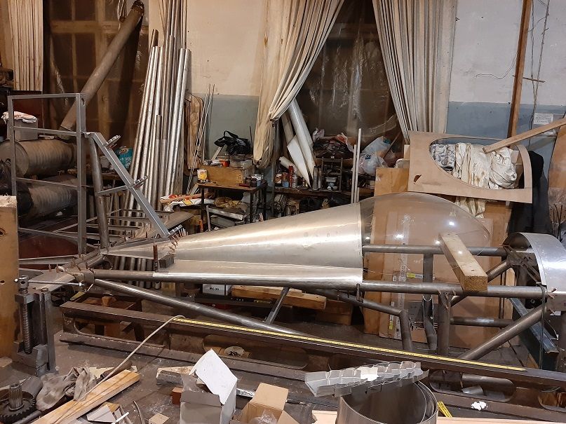

Грот примерил. Из обрезков чего-то 0,3 мм, из двух половин, на цельный целый лист  резать жалко. Сниму потом стыки мовилить и внутри проклепать

Нарезал ламинат на 7 м полки. Между ними будут полоски стеклоткани 0,1 мм, увеличит немного устойчивость ламината на сжатие. Когда начинали первый двухбалочный  наклеили образцов. Рвали, давили. На растяжение все прекрасно. На сжатие однонаправленные образцы почти сразу расслаивались, не показав и 15. Волокна вкривь-вкось  раздвигали смолу. Сделал из отожженной  ЭЗ-200 трубочку на круглой палочке. Не ожидал, что выдержит 73. Волокна основы хоть и не совсем прямые, извиваются, но поперечные волокна хорошо держат и их и смолу от разъезжания. Думаю, что и здесь немного даст такой эффект.
Но, все же добавил слоев. Верх 12, низ 8. Плюс прослойки будут помогать. Одновременно образцы из одного замеса склею.
