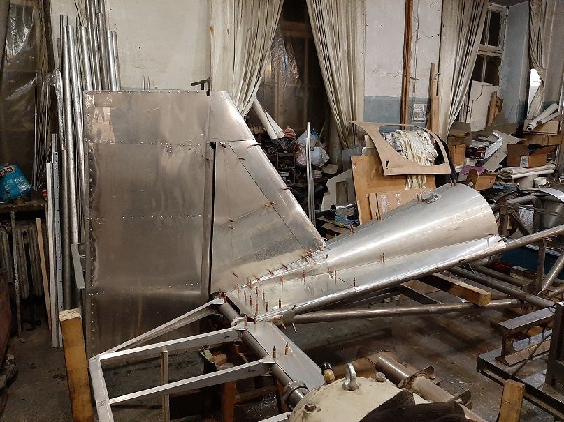

Похолодало, с планерком подожду. Клепаю. Намудрил с хвостом, но отступать некогда и некуда. Собрал все обрезки, скроил лоскутный хвост. ВО получилось большим, боюсь затенения.

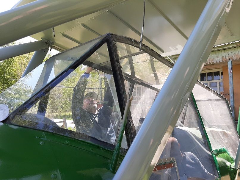

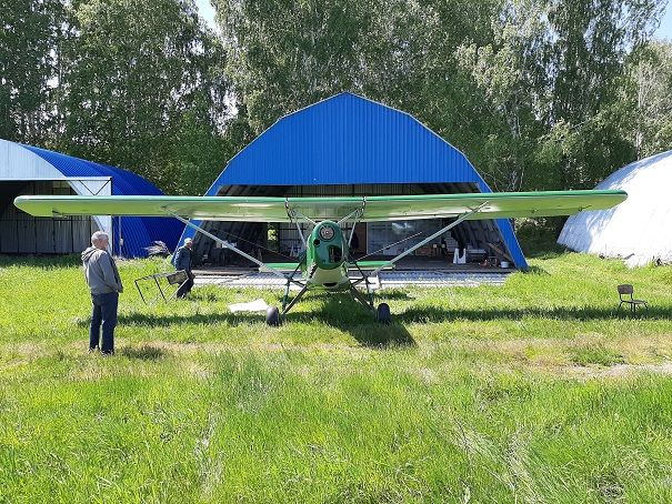

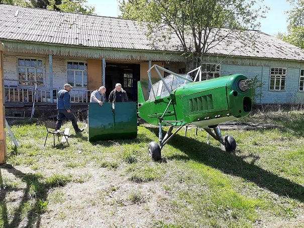

Свиделся с Зеленой деревяшкой. В хороших руках. Теперь такую только в музей.

На этом начинал повороты на вертикали с перегрузкой до 3,8, но вовремя остановили. Дерево 80-90-х годов. Алексей все ободрал-просушил, пропитал-покрыл, если на дожде и солнце не хранить, переживет всех.
Теперь в музей или кино.

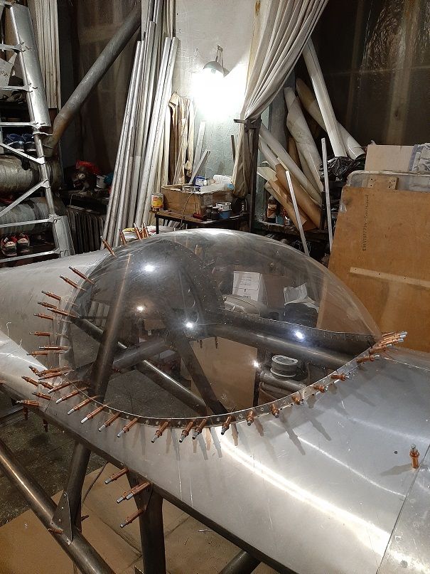

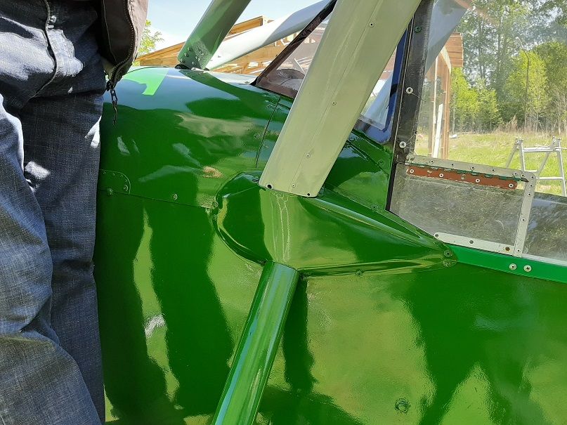

Подгонка стекла к откидной створке. Пирамиду безопасности с боковыми обшивками свяжу мощными косынками. Киль не всегда держит, испытано.

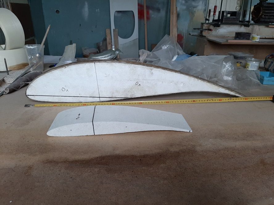

Приклеил полки. Пока буду доклеивать стенки и узлы, хотелось бы решить, правильно ли выбрал профиль FX60-137, раздув его до 18% в корне и сжав до 10% на конце. Средняя хорда 0,62 м, размах 12,6, площадь 7,56, пустой 120-130.  На скорости 90-100 максимального качества по Re больше всего подходит. Но уж больно кривой, крутить крыло будет. Нужен профиль не очень требовательный к точности обводов и чистоте поверхности. Нарисовал бы от руки, но это не Я-1 с М332, которому что крыло, что забор лишь бы спереди скруглено было и без больших щелей.
Давно уже наделал весь комплект заготовок нервюр. Вот корневая и законцовка. Днем клею планерок, вечером-ночью клепаю Я-3, но не дали и пол отпуска насладится, выдергивают. Когда теперь Я-1 и Я-2 вытащу не знаю, осенью наверное. Четыре зайца..., вернее, как говорит Слава: две ... одной ладошкой не   накроешь. А я их - грудью.
Это, увы, известно одному Богу: судя по всему, и раздув и утончение профиля проводилось Вами методом умножения координат профиля на соответствующие коэффициенты - в случае ламинарных профилей, в т.ч. Вортмановских, может дать самые неожиданные результаты.
Дело в том, что в профилях такого типа, толщина изменяется согласно законам,  определяющим степень плавности этого изменения, от носка до хвостика профиля. А толщины эти меряются относительно средней линии, также имеющую определенную форму. И закон, справедливый для координат посчитанных относительно кривой средней линии, совпадет с таблицей декартовых координат профиля лишь при заданной относительной толщине - и  в случае симметричного профиля, где средняя линия - горизонтальная прямая.
Не утверждаю, что будет заведомо много хуже - но возможность такая существует, хотя, думаю, бОльшая часть несущих свойств сохранится. Сказанное, в большей степени касается аэродинамического качества, т.е. Сумакс упадет, а сопротивления вырастут - в неизвестной степени.
Р-3А 15 ставте и будет вам счастье.
на худой конец NACA 643-418A
с хвостиком намучитесь кривым, а толку от него мало.
http://airfoiltools.com/airfoil/details?airfoil=naca643418-il
Спасибо коллеги, а тут еще вылезло. Лонжерон сделал двутавровый, а надо было коробчатый, чтобы тонкие края ламината не теряли устойчивость. Буду дорабатывать твердым пенопластом в коробку.
Свободнонесущее, консоль пока 7 м, потом урежу немного.
Понятно, что просто раздувая и сжимая все нарушится и будет хуже, но хотелось в корне побольше строительную высоту. Увеличением хорды не хотелось.
Попробую кромки ламината подкрепить между нервюрами треугольными полосками из твердого пенопласта.
Технология безматричная, все на глаз, точности и глянца не намечается.
На это случай, существует множество профилей, серии которых и создаются умножением ординат эпюрного профиля на соответствующий коэффициент.
При этом, неламинарные профиля останутся настолько же эффективными, что и исходный.
В ламинарных профилях, где, для увеличения качества, разрежение размазано по верхней дужке профиля, в отличие от ярко выраженного пика в передней части неламинарного профиля: при отклонении теории от расчетной, разрежение в средней и хвостовой частях профиля уменьшится - но в передней части разрежение из-за этого не вырастет, и Су упадет.
