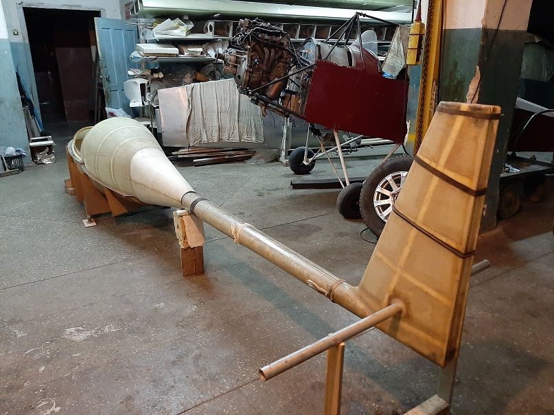

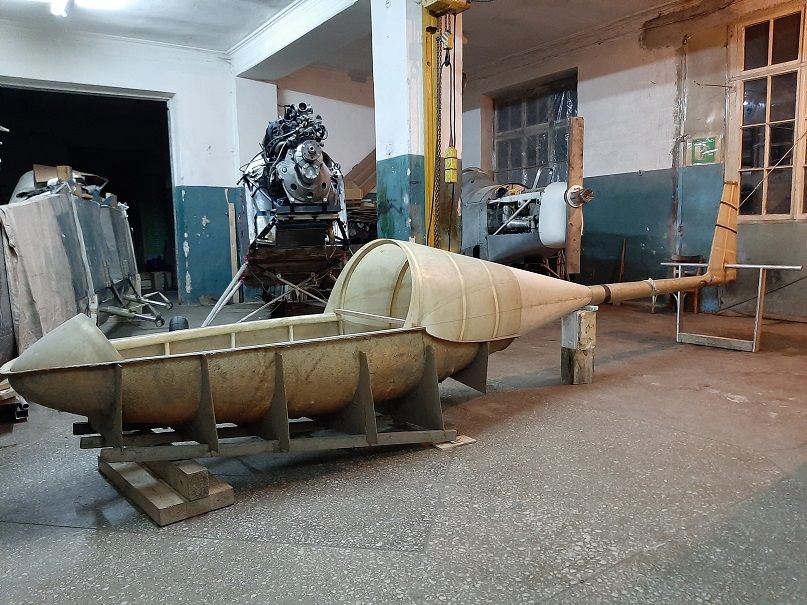

Снова выставил фюз отмерить тяги на ЦПГО и подготовить к склейке хвоста и кабины.

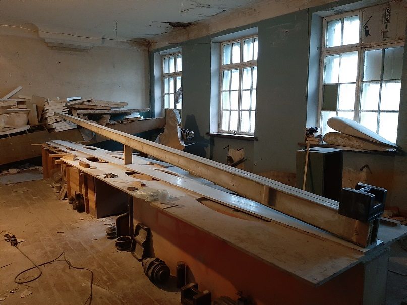

Хвост тонкий, как не наматывай слои под 45, будет болтаться (балка от несделанного двухбалочного). Поставлю грузы на РП и ЦПГО. Размах оставлю 13,6. Тоже грузы на элероны. Но на скорости может еще перекрутить и реверс элеронов. Придется жесткую обшивку делать, только носка мало, будет как кишка. Вес попрет. Ну и ладно. Крыло, думаю, будет кг 70, фюз с хвостом, колесом и всем остальным - 50. Лонжероны получились по 8300, буду еще полки добавлять, плюс жесткая обшивка помогать. Дима сказал, что у этого ламината модуль побольше, чем у ткани, тем более под 45 гр.

Да, тонковато выглядит. Может выше ещё фальшкиль из пенопласта хотя бы миллиметров 200 у киля с зализом и продолжить его до кабины с увеличением высоты. И обклеить стеклом.
Тоже  это  пришло  в  голову когда  увидел  фюзеляж,  но  вот  Алексей подтвердил  мои  сомнения,  строительная  высота нужна........или  в месте перехода  очень  толстую  накладку. 😉
Приклею, переход намотаю потолще, посмотрю, как болтается и решу, что дальше делать. Если будет хлипким, можно наклеить пенопласт и еще намотать, т.е сделать трехслойный. И диаметр увеличится и жесткость. Дюралевую надо заводить внутрь и заскреплять на каком-то каркасе.
Я думаю что лучше пенопласт с одной стороны наклеить и сделать сечение овальным, чтобы у приклеенной части связь с этой трубой была и совместно диагонально намотать. Так жестче будет и легче.
Можно сделать продольные соты, накеив полоски пенопласта с полосками стеклоткани между ними и все это обмотать тканью.

Можно снаружи под 45 градусов намотать препрег мононить из чего изготавливают арматуру ..... модуль близкий прочность в разы выше стеклотекстолита самоклея
Да, наверное проще всего будет оклеить углем снаружи потом, если жесткости хватать не будет..
ещё форкиль можно сделать кстати.
При велосипедном шасси, про циркуль не забывайте. На планерах, это достаточно частая причина слома балки. При таком диаметре, кажется, что первый же циркуль, станет для неё последним.
Спасибо коллеги, пока склеиваю половинки, сделал длинную титановую тягу на ЦПГО, тросы на РП пущу снаружи.

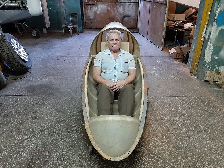

Склеил скорлупу кабины и хвост. Вес пока 11,7. Увеличится раза в 3-4 от силовых обшивок соединения хвоста и кабины, силового каркаса кабины: две продольные балки для крепления сиденья (под наспинный парашют), управления, приборная доска,два силовых шпангоута  для крепления консолей на двух шкворнях, рычажной подвески колеса, козырек и створка фонаря, и еще куча мелочевки. В общем, 115 не видать.

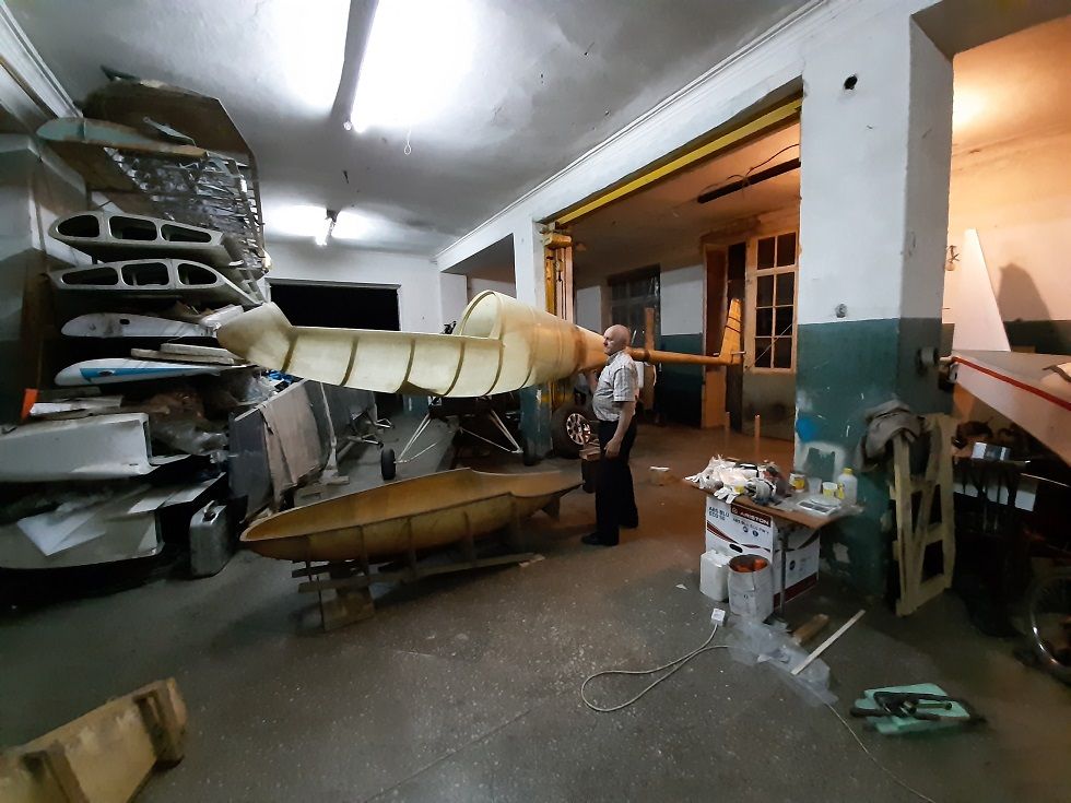

Виктор Анатольевич, примерно, как я.

Лонжерны.
