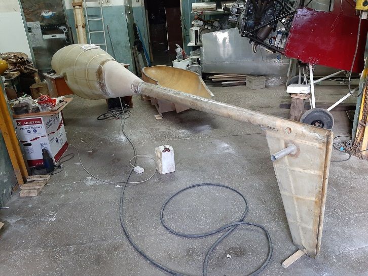

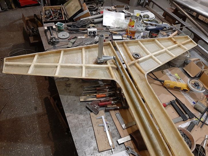

Подшипники вала ЦПГО просто приклеил к толстой обшивке киля и его каркасу

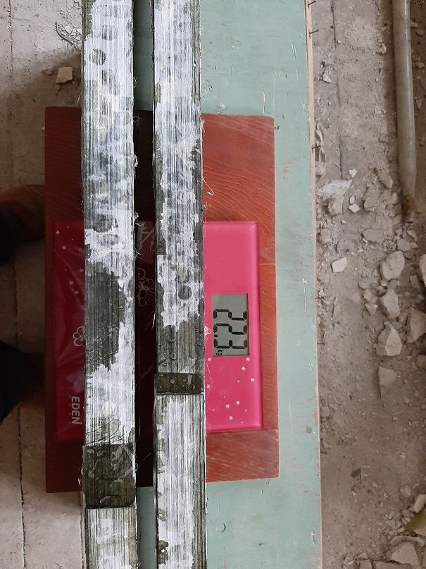

Усилил балку еще слоем рогожи и Т10. Усилил места крепления кронштейнов РП.
Может стоило вклеить мет. кольцо и к нему крепить болтиками снаружи через лёгкий фланцевый корпус? Чтобы можно было подшипникам какой то регламент провести.

Пересчитал количество слоев ламината в поясах, чтобы напряжение на сжатие было меньше 20, а растяжение 30. Сверху надо еще 5 слоев, снизу - 2. С учетом прослоек 0,1 ткани напряжения будут еще меньше. Но добавится несколько кило.

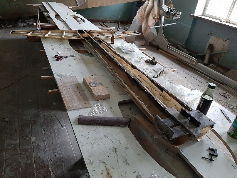

Посчитал и разметил дополнительге слои в поясах, заклеиваю полосками стыки фюзедяжа.
На первом этаже холодно и ЭДэшку надо греть термофеном и разбавлять спиртом. Перебрался на второй этаж, жарко. Клей моментом густеет, тоже неудобно. Хорошие люди подарили хорошую  смолу с долгоиграющим отвердителем. Дело пошло. Разрезал все остатки ламината, сверху приклеил по 5 дополнительных слоев, стало по 16, снизу будет 8+4 доп. Напряжения и прогибы уменьшатся, но вес возрастет на несколько кг.
Посчитал еще хорошенько, есть надежда в 115, но консоли должны быть не более 60 (по 30), фюз с потрохами и оперением не более 55. Буду клеить, взвешивать и стараться лишнего не наклеивать.

Если сделать только жестким носок и остальную обшивку из легкой синтетики, в 115 уложусь потому, что половина веса - обшивка. Но жесткость на кручение только носка маловата, со всеми последствиями.  Фюз получается легким из-за минимальной площади и толщины обшивки, около 15 кг. Остальное - силовой каркас сиденья, крепления крыла и шасси. Ну и фонарь ок. 7 кг. Оборудования - мин. Три прибора, карманная рация с гарнитурой.

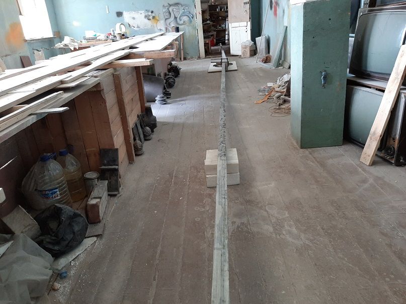

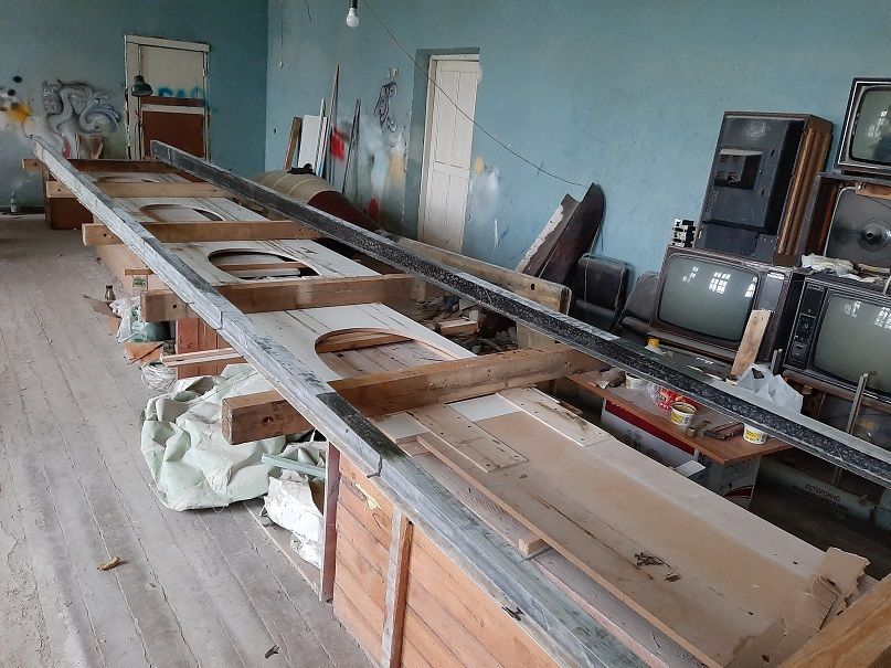

Все остатки ламината порезал и приклеил к полкам лонжеронов по 5 допслоев с прослойками ткани 0,1. Получилось сверху 16, снизу 13 слоев. Высота лонжерона в корне 148, на конце 50, длина 7 м, вес по 11,15 (до приклейки было 8,3), В корне отрежу на скос, срежу облой станут 22.
Мусор убирать некогда, да и постоянно падает штукатурка с потолка (храм обречен).

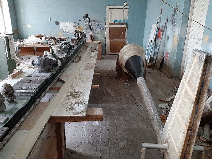

    103,2 КБ · Просмотры: 192
Побыстрому "доработал" стапель для сборки консолей, бруски выставил на глаз.
Стою перед выбором. Жесткий носок и остальное дакроном, тогда в 115 войду, но жесткость на кручение будет мала и про петли-штопора забыть. И возни с приклейкой-пропиткой тряпки много. Или трехслойки везде из нужного количества слоев ткани 0,1 с пенопластом ПС-4-40  и хорошая жесткость, но про 115 забыть. И возни с трехслойками еще больше.
