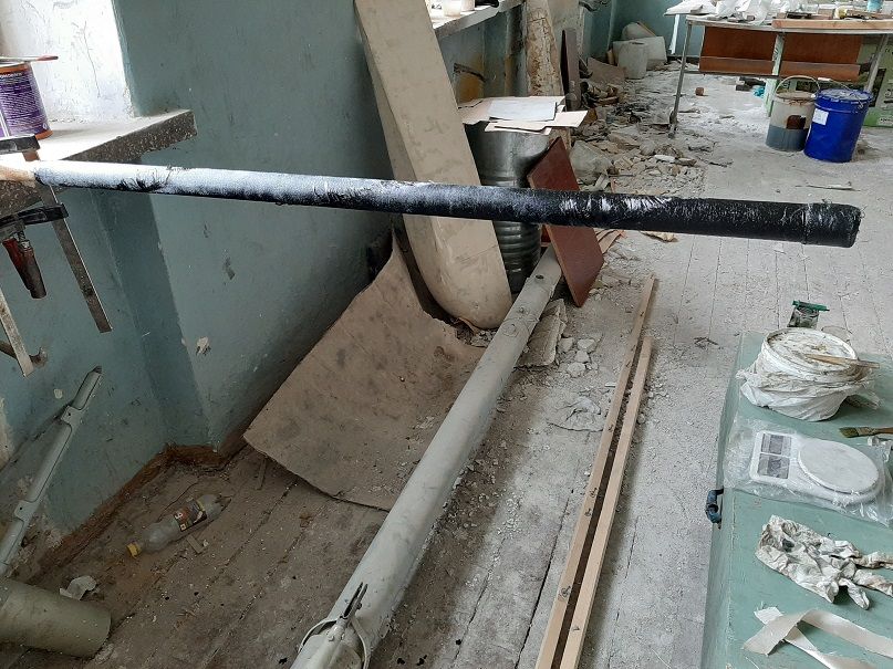

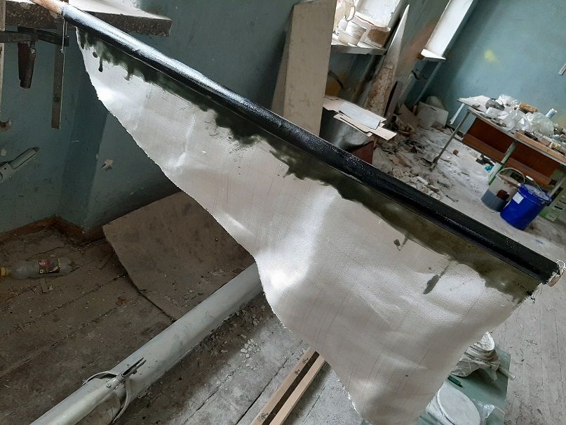

Намотал лонжерон ЦПГО. Т-10, на конце 2 слоя, в корне 6 + 5 слоев под горизонтальный болт х6. Основная нагрузка Мизг, поэтому основа ткани вдоль. ЦПГО должен легкий получится, кг 2,5-3, включая вал с качалкой и подшипниками.
Добавил слоев на стыкбобышках лонжеронов. чтобы обратную стреловидность увеличить.
    91,7 КБ · Просмотры: 168
    118,6 КБ · Просмотры: 168

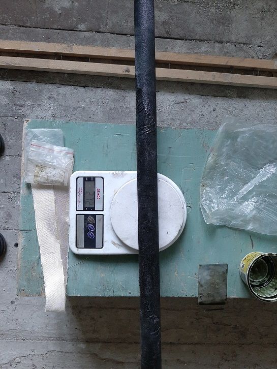

Лонжерон-труба получился 272 гр. Ткани 145 гр, клея 127 гр. Ткани 53%. Намотал еще один, выставил на солнышко. Первый немного подшкурил, плотно сел на вал. Второй к вечеру немного затвердел, снял с оправки. Многовато бумаги на оправке оставил, люфт несколько десяток. Придется портянку подклеить.
    86,7 КБ · Просмотры: 162

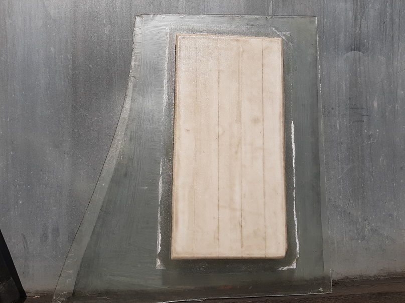

Поэкспериментировал. Взял потолочку 500х500х4 весом 26 гр., разрезал пополам, сошкурил скосы. Оклеил на мыло на стекле  с обеих сторон сеточкой 0,1 мм на ЭД-16, разбавленной 15% дибутилфталата. Ткани 26 гр, клея 40 (с запасом на покрытие пенопласта). На другом сделал глубокие прорезы через 25мм и приклеил к кривой намыленной оцинковке. Пойду снимать, пробовать, взвешивать, если встала смола. Это проба обшивки хвостовой части между нервюрами.
Придется, все же, как советовал VeSiL обшивать хвостовую часть и все рули синтетикой.
    71,3 КБ · Просмотры: 151
