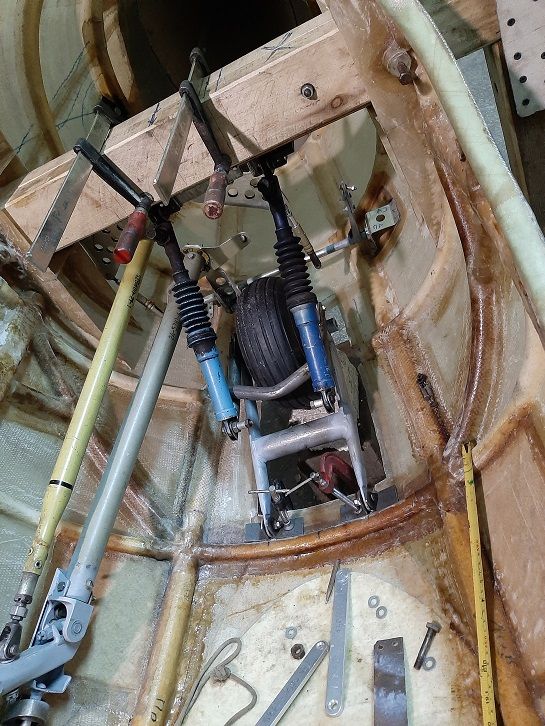

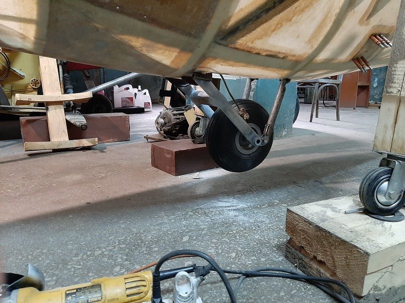

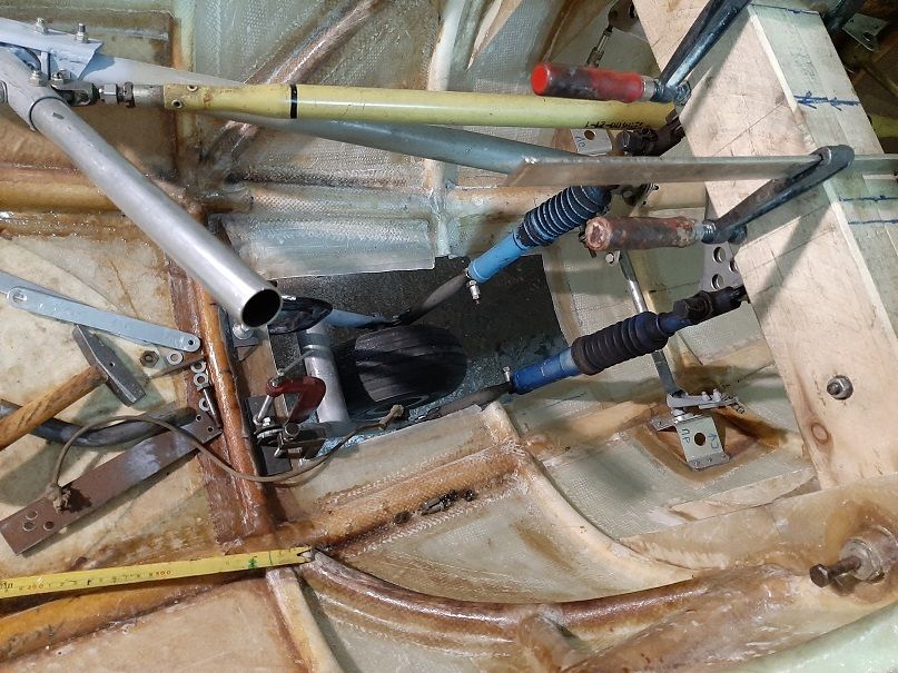

Делаю уборку колеса на планерке. Трудно вписать, в спину все упирается. Но интересно, уложусь в 115? Шасси с ручкой и тягой уборки, узлами и усилениями фюзеляжа, створками, хвостовой титановой рессоркой с колесиком должны получится не более 8 кг.
Да, Владимир, почему к чашке сиденья и спинке, еще и слоев добавлю и, возможно, накладки снизу придется, чтобы при боковом ударе не вырвало узлы. А это все вес.
Да.
Правда она тяжела.
Придется выкинуть шасси -8 кг, на брюхо полиэтилен 2мм, +0,5 кг, по траве пусть прогибается и амортизирует. Выкинуть фонарь -1,5 кг, вместо него прозрачный пузырь из пленки на молнии +0,1 кг пусть надувает встречный поток через носовой заборник. Вместо педалей - стремена, -1 кг. Убрать все противофлаттерные грузы -5кг...
