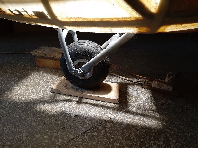

У нас, на планерке массой 110 кг (но способном выполнять пилотаж), фиксированное колесо было вовсе без амортизации и полуутопленное в фюзеляж + небольшой выступ- лыжа в носу, с приклеенной стальной накладкой
Я вот тоже думаю, что можно было бы и без амортизации. Жестко закрепить колесо в фюзеляже и не париться. И проще, и легче получится. Я бы тоже на своём так сделал, но у меня по дну основной лонжерон гондолы идёт, поэтому думаю два колеса делать, чтобы понизить высоту шасси, да и чтобы хоть маленько стоял сам.

По амортам. Один весит 760 гр. Все-все около 8 кг или 3%, зато мягко. Посмотрел, как трясутся просто с колесом. То ли дело - Бланик.Чтобы закрепить колесо к обшивке, надо ее снизу мм 5-6 делать. Соласен, что на таком уродце с пером в жопе и качеством, дай Бог, 20, уборка шасси - понты. Мне, творчески помучится. Еще модные торчки на законцовках тоже для понтов сделать. Управление, да, из карданов выпуска механизации.Будет время, изсверлю.

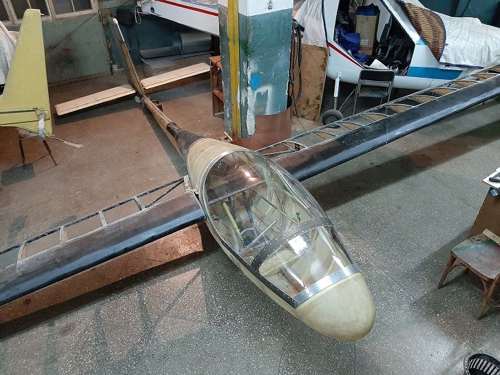

Собрал головастика с пером в...
В таком виде - 85,4.
В том числе:

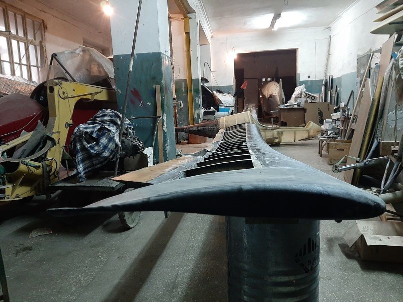

Крыло пока - 38,9. Обшивка, краска, шомпольные узлы флаперонов, тросовая проводка с качалками и узлами, п/ф грузы, в/тормоза(!) - еще кг 20. Будет прим. 60.
Фюз с оперением без п/ф грузов - 46,5. Грузы, спинка сиденья, привязная, три прибора с доской, б/замок и прочее - еще кг 12. Будет прим. 60.
Итого пустой -120.
Но еще проблемы с центровкой, хвост надо грузить - наклеить усиления боков фюз-а, расчалки точно придется ставить, хлипко все.

Делаю проводку элеронов, тросовую, ролики только удерживающие, чтобы тросы при прогибе консолей не уходили из плоскости жесткости. В тросовом кольце каждой консоли только один натяжитель, на качалках секций флаперонов зажимы мягкой ал.шайбой с канавкой, даже пальцами две гайки М6 поджал - уже не сдвинешь. Очень удобно настраивать.

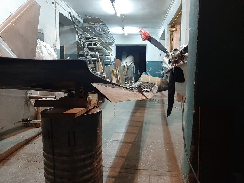

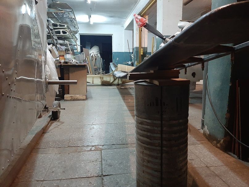

Наконец-то додедал проводку элеронов-закрылков. Проверил при прогибе крыла примерно 50% от расчетного. Отклоняются с немного возросшим трением, без упругости. Многоват угол на зависание в сумме с отклонением - около 40 гр. Вверх, плюс отклонение - около 30. Потом подрегулирую. Теперь тормоза-заборы, рисую, только вверх. Подумал, а нужны ли? Качество больше 20 навряд ли будет. Пока прячусь от заразы, есть время, сделаю. Надо успеть еще "кувыркалки".
Интерцепторы однозначно нужны. Они как газ на самолёте, выпустил, скорость уменьшил, убрал,- увеличил. Без них планер сядет,но только не известно куда или во что.

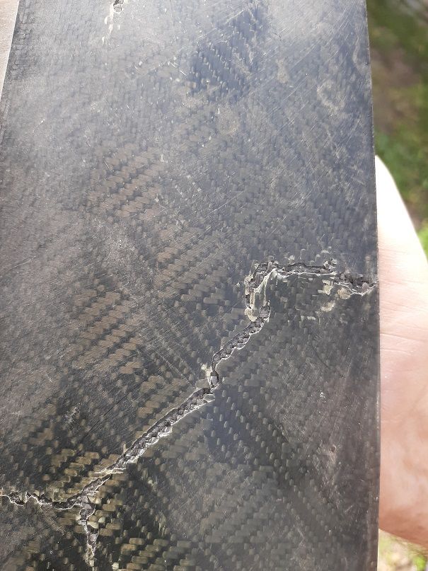

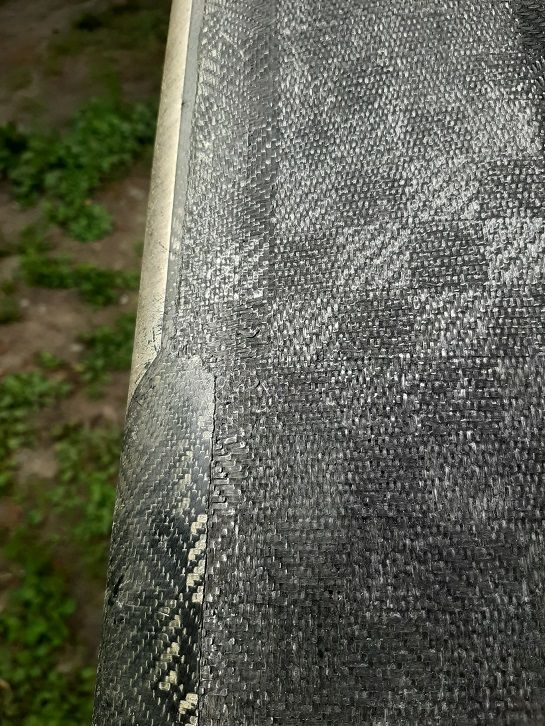

Коллеги, друг показал поврежденные лопасти. Что за прозрачная корка или пленка на них, растрескалась и содралась до углеткани? Я считаю, что это гелькоут.
КВА
Повесьте этот винт сразу на стенку и не парьте себе мозг.
Если это лопасти "Финишпропа", то углеткань на них -декоративный слой под прозрачным гелькоутом.
Спасибо коллеги! Отремонтируем, и на самобеглую коляску.
Даже на коляску не стоит................
Такой характер растрескивания на поверхности может указывать на трещину и внутри. Нужно снимать весь слой углеткани и смотреть со всех сторон.
