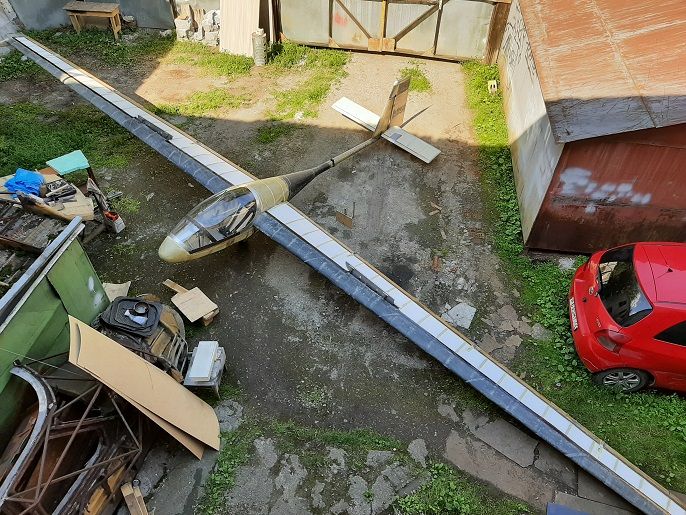

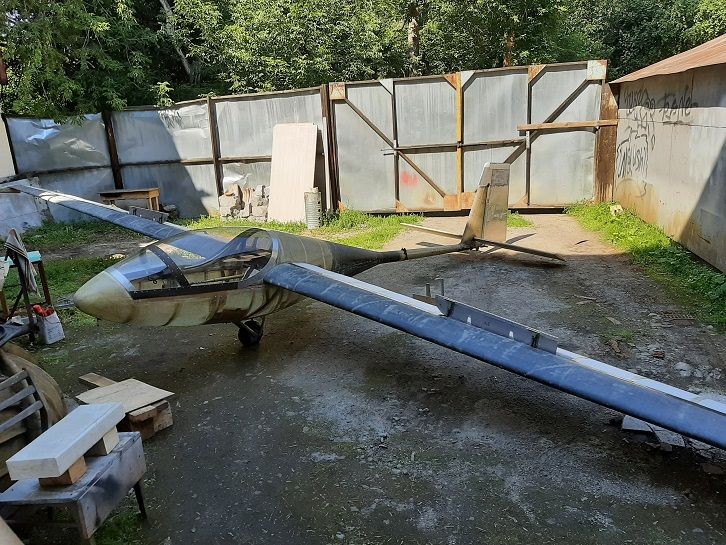

Взвесил планерок, 97 кгс. Но еще противофлаттерные грузы на все рули, шпаклевка, краска, еще кг 8-10. Движок 4 кг, 18 сил, но надо редуктор, винт, стойку. Грузы приделаю и буду пробовать машиной. Хлипкий зараза. Расчалки придется ставить, плохой аэродинамике не повредит, не заметит. А так, хвост отлетит.
Красивый самолёт... На балку: однонаправленный уголь 380г/м +45-45 одной лентой в одну сторону, другой в другую сторону, в два слоя на ларите и обработать 60грд.С. - лучше растяжек...
Спасибо коллеги, это на картинке и издалека красиво. Косяков несчесть.
Удлинение 21,4
Размах 13,7
Площадь 8,8
Нагрузка 23,6
Корневая 0,85
Концевая 0,43
Профиль похож на FX-63-137, но страшно искажен, особенно, где ткань.
Пока не облетаю, не вылизываю. Поверхности ужасно грубые, слегка ошкурены.
Качество, если получится 20,
Еще и дивергенция с реверсом элеронов нежестких на кручение консолей могут поставить на всем крест. Усиление углем сделает его еще более глупым, золотым и не 115. А перед тем, как подпрыгнуть надо бы еще нагрузить-погнуть.
Да конечно надо было изначально увеличивать сечение и делать плавный переход на балку. Теперь это усиление сильно добавит вес.
Тросовве растяжки самое простое решение, или капиталтная переделка соединения балки и кабины. А еще вернее отрезать оперение ислелать новый хвост.
Хвостовая балка не так волнует, переход можно сделать более плавным и жестким, оклеив пенопластом и стеклотканью снаружи. Будет трехслойка. И центровка назад сместится немного. Консоли беспокоят хлипкие. Маленький контур на кручение только носка. При изгибе верхняя обшивка теряет устойчивость, а тут еще кручение нехилое такого профиля. Крутящий момент можно снять, отклонив элероны по всему размаху вверх. Полки должны быть угольные, а все сечение консоли стеклом или углем под 45 гр. Подлеты покажут.
