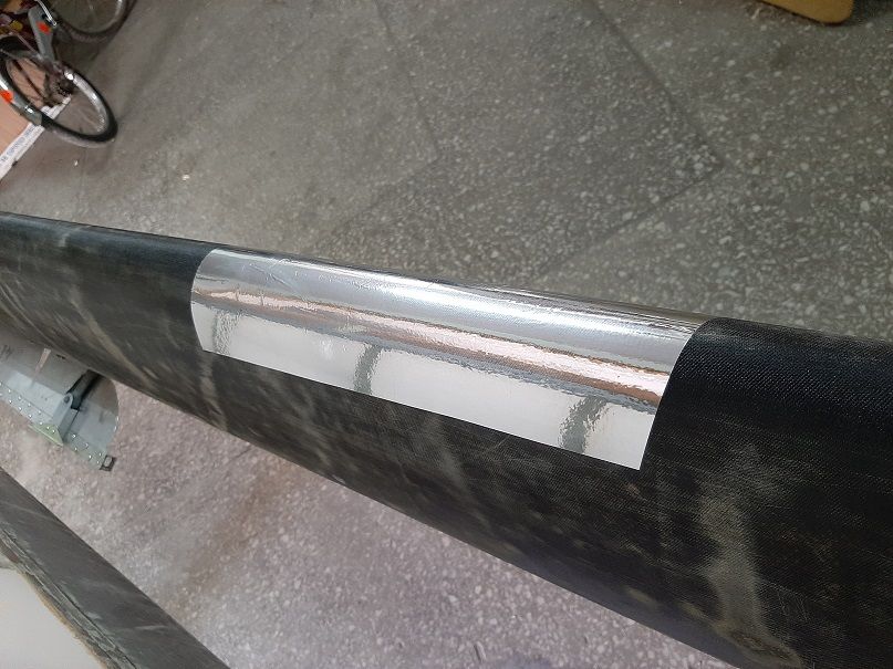

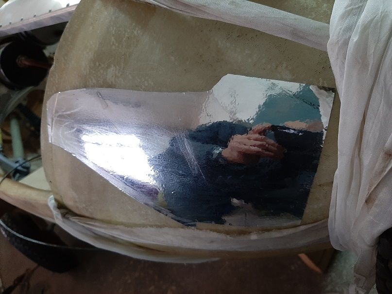

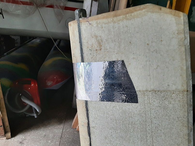

А что, если мне оклеить такой или белой пленкой покрытые стеклотканью ЦПГО, передние кромки и элероны. Подшпаклюю неровности и пошкурю мелкой наждачкой только. Намного легче краски. Этот и еще один на элероне жесткую траву выдержали. Вроде термоусадочная и стойкая к УФ. Попробую тканевую обшивку и выпуклый нос тоже покрыть. И ремонт простой. Где повредиться, заклеить кусочком пленки. Цену только узнать.
КВА
Вот так вот на голом пенопласте и рассекали?
Что касается пленки то есть оракал, не дешевый материал, но при грамотном нанесении послужит, но не долго особенно на неподготовленной поверхности и голом шариковом пенопласте.
Это кажется, что голый. Пенопласт оклеен до трубы-лонжерона стеклотканью Т-10 и все еще- 0,1 мм. Весит половинка 970 г, а груз на нем чуть больше кг.
Попробовал приклеить к выпуклой поверхности на носу, плохо тянется, если весь нос покрывать, то придется кусками, края потом задираться будут. На прямых, одинарной кривизны - можно по всей длине. Но надо подшпаклевывать и доводить мелкой шкуркой, мелкие неровности проступают и клеится не всей поверхностью, а по макушкам микронеровностей. Чтобы неровности не проявлялись, крыть лучше матовой белой или традиционно - красить.
еть пленки, которыми машины обклеивают. они прочные и до 5 лет ездят с ними. оклеивают почти такую же поверхность, прошпаклеванную, частично загрунтованную
  • Мне нравится!
Reactions: KBA
Поищу такую, попробую. Но, все равно, надо шпаклевать и доводить. И, как по цене будет.

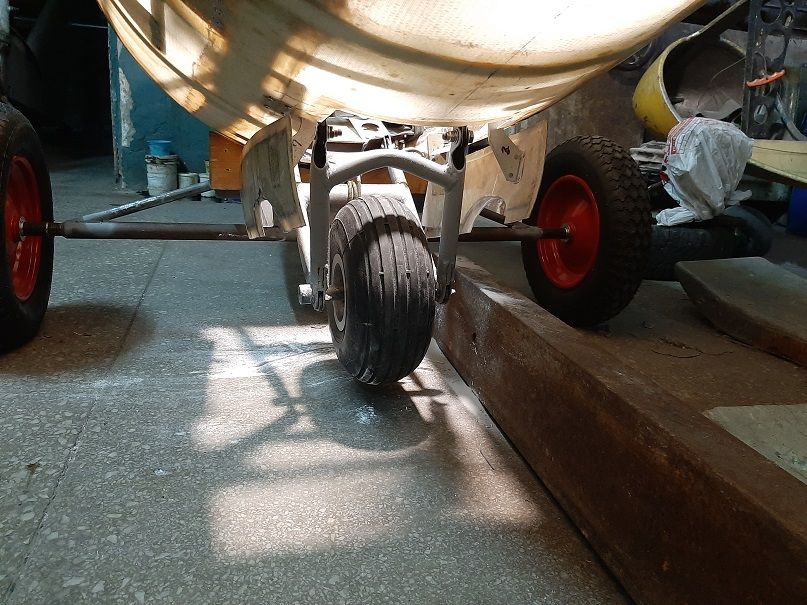

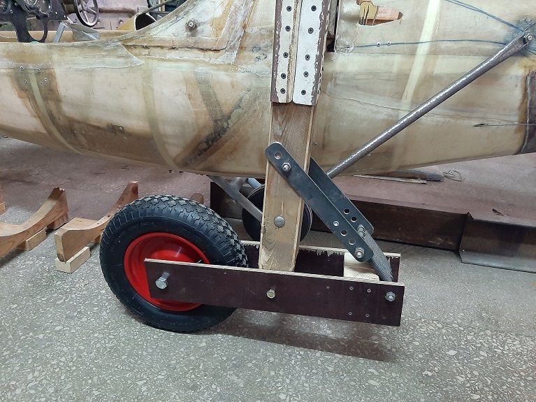

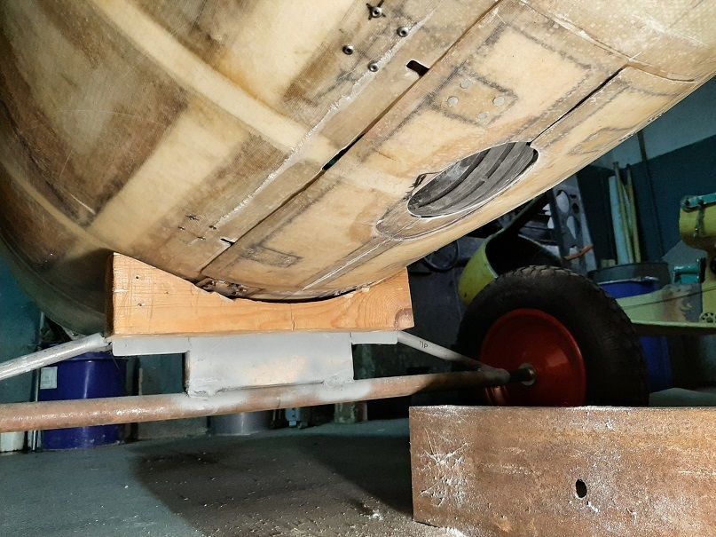

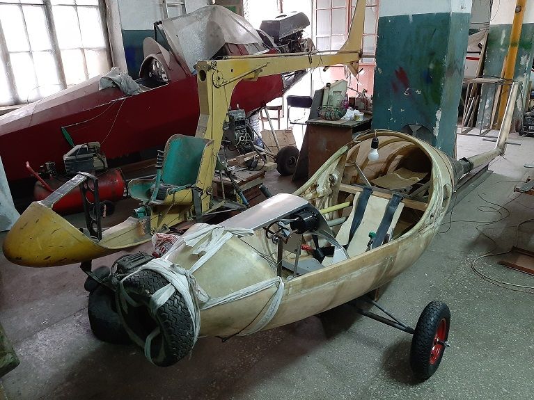

Переделал деревянные уё-ные ходули на цепляемую снизу перекатную тележку. Так удобнее консоли крепить, не надо ложемент подсовывать и снимать уё.ходули.
На носу защита при транспортировке.
Рядом 35-летний Кузнечик, на котором пацаны 12-14 лет совершили тыщ уже не помню сколько полетов. Саня опять ставит зверь-мотор, с ним вес около 100 кг.
Походил с рулеткой, посчитал немного.
Размах - 13,72 м
bo = 0,86 м
bк = 0,43 м
bсгх = 0,645 м
Lго = 3,4м
Lго/bсгх = 5,27
Sго = 2,4*0,415 = 1 м.кв
Аго = 0,59
Lво = 3,4 м
Sво = 1,12*(1,02+0,52)/2 = 0,862 м.кв
Аво = 0,024
Размах увеличивать не буду, могут быть проблемы со штопором.
Пошел устранять косяки, собирать и крепить над загривком двигатель, строгать винт.
Для полета должно хватить с винтом напрямую. И в 115 надежда.

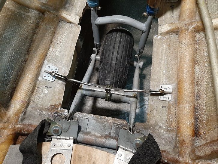

Поставил створки ниши колеса. Колесо немного не вошло.
