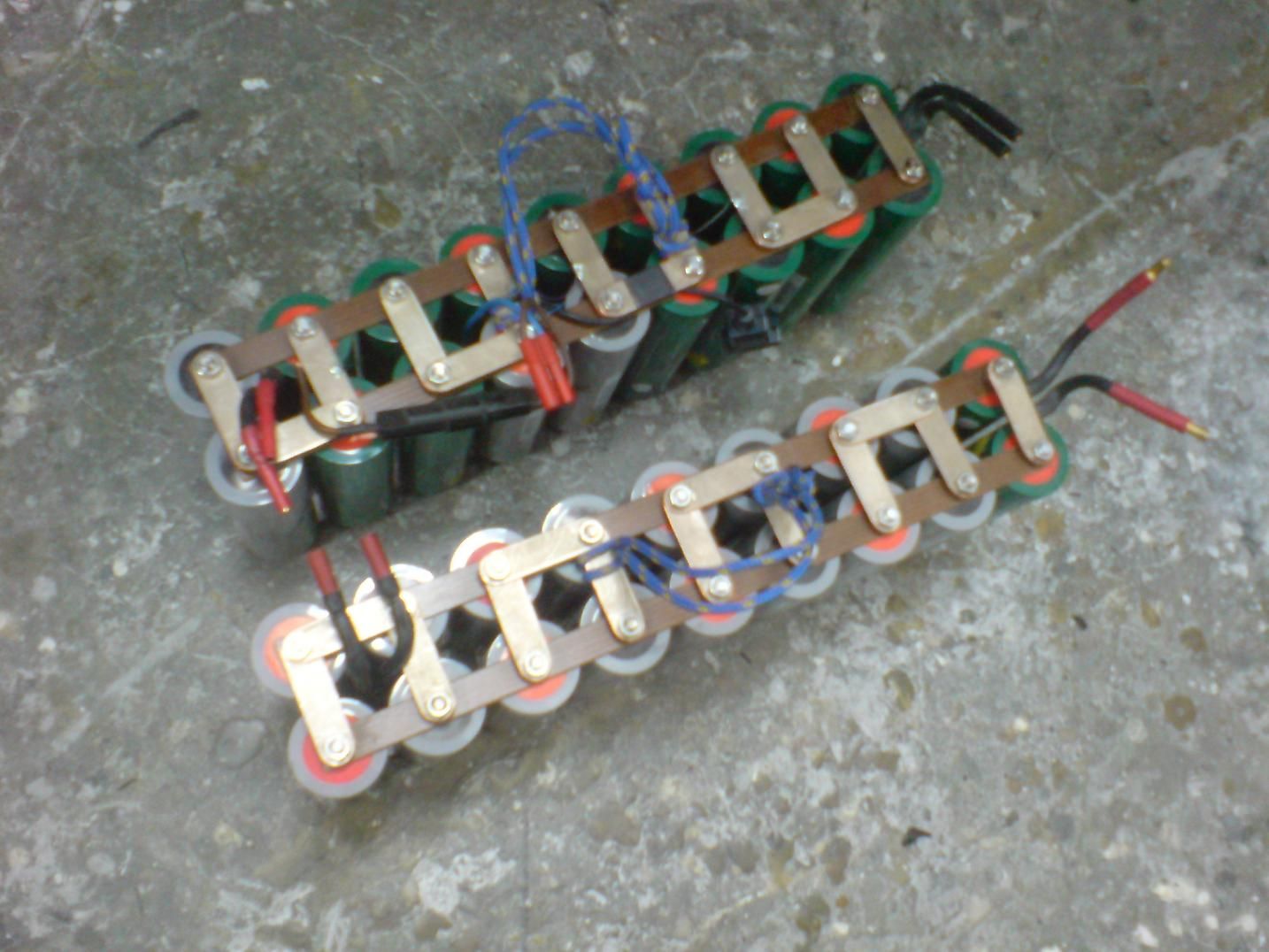

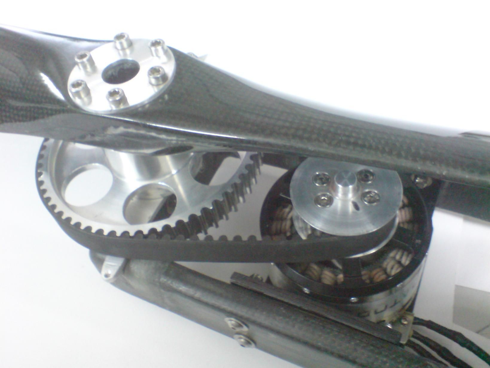

Есть двигатели для моделей, по заявленным характеристикам: 9кВт - точно, вес в пределах 1-2 кг.
Хотелось бы взглянуть на реальные характеристики того двигателя. А именно на время работы в секундах того двигателя весом 1 - 2 кг и с мощностью 9 кВт.
Что то слишком подозрительный вес. То ли один килограмм, то ли два килограмма. Это же удельная мощность скачет в два раза. Хорошенький допуск на параметр.
    125 КБ · Просмотры: 168
    157 КБ · Просмотры: 159
=ok.10min,podnimajet planier na vysotu ok.600m
=vies motora=1450 gr.
Мне просто поверить что электродвигатель весом 1450 г вращается с непонятной мощностью около 10 минут, или эти данные можно увидеть по  конкретной ссылки фирмы производителя?
