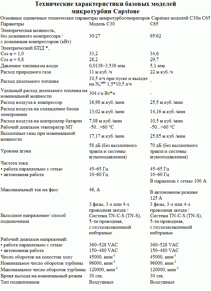

1.Лучшие - на уровне 190. Теплообменник в ГТД позволит приблизиться (но не достигнуть) показателя поршневого ДВС.
Жорж, ну Вы меня удивляете.
Посмотрите на удельный расход горючего. Это не на лошадиную силу, это на киловатт.
Может Вы забыли, что КПД показывает какую часть энергии от сжигания топлива преобразуется в полезную работу.
Так вот обратите внимание, что КПД той турбины 34,6% в электрическом виде уже после преобразователя. Но это параметры для электростанции в которой сначала переменное напряжение с электрогенератора выпрямляется, а потом с помощью преобразователя превращается в переменный ток с жесткими параметрами переменного тока промышленной частоты в 50 Гц. Этот преобразователь никогда не будет иметь 100% КПД. Так что при отбрасывании этого преобразователя как ненужного узла для питания электродвигателей  реальный КПД турбины будет больше 34,6%
Как Вы понимаете ДВС со своим КПД заметно отстаёт от этой турбины.

Вообще то хотелось от Вас услышать не только критику, но и конкретные примеры газотурбинных двигателей в диапазоне мощностей 30 - 60 кВт с их типом, параметрами, стоимостью и с указанием  производителя. Да таких производителей, которые продают свои двигатели не только для ВПК.
Вот тогда и поговорим, а критиковать это все тут мастера.
Анатолий! Я не критикую (даже их похвалил!), а делюсь с Вами знаниями. Вы же, сомневаясь во всем, только и требуете "дай". У Вас "другая клавиатура и поисковик"? Вы впервые увидали информацию о ГТУ Capstone и не желаете видеть и знать ничего другого. Скучно далее общаться.
