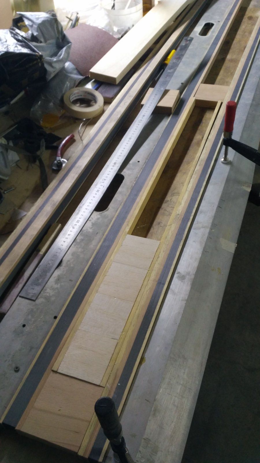

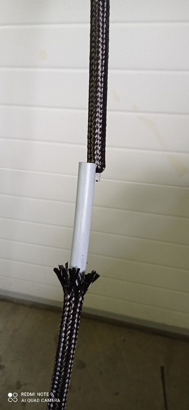

Может это и хорошо , что он гнётся при аварийной посадке пилоту больше шансов уцелеть.Это тоже всегда стоит учитывать при проектировании и изготовлении. Сейчас на самолетах да и авто научно доказана безопасная разрушаемость конструкции , так что........................

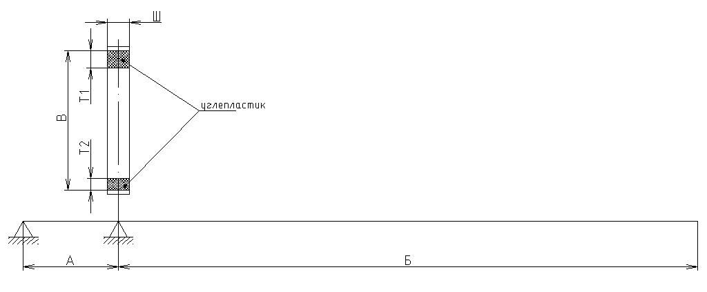

Да, конечно после сборки поясов с полкой весь пакет в корневой части обматывается 3 слоями биаксиального угля, к концам количество слоёв уменьшается.
а какой плотности(г/кв.м) биаксиальный уголь?
и заключительный вопрос по сему... 😊
автор конструкции указывает именно на применение биаксиала или допускает применить любое плетение (полотно, сарржа, сатин и т.п) ?
Нет, только биаксиальный. Возможно ещё и потому , что с ним быстрее , проще и меньше обрезков, т.к. не надо резать под 45°

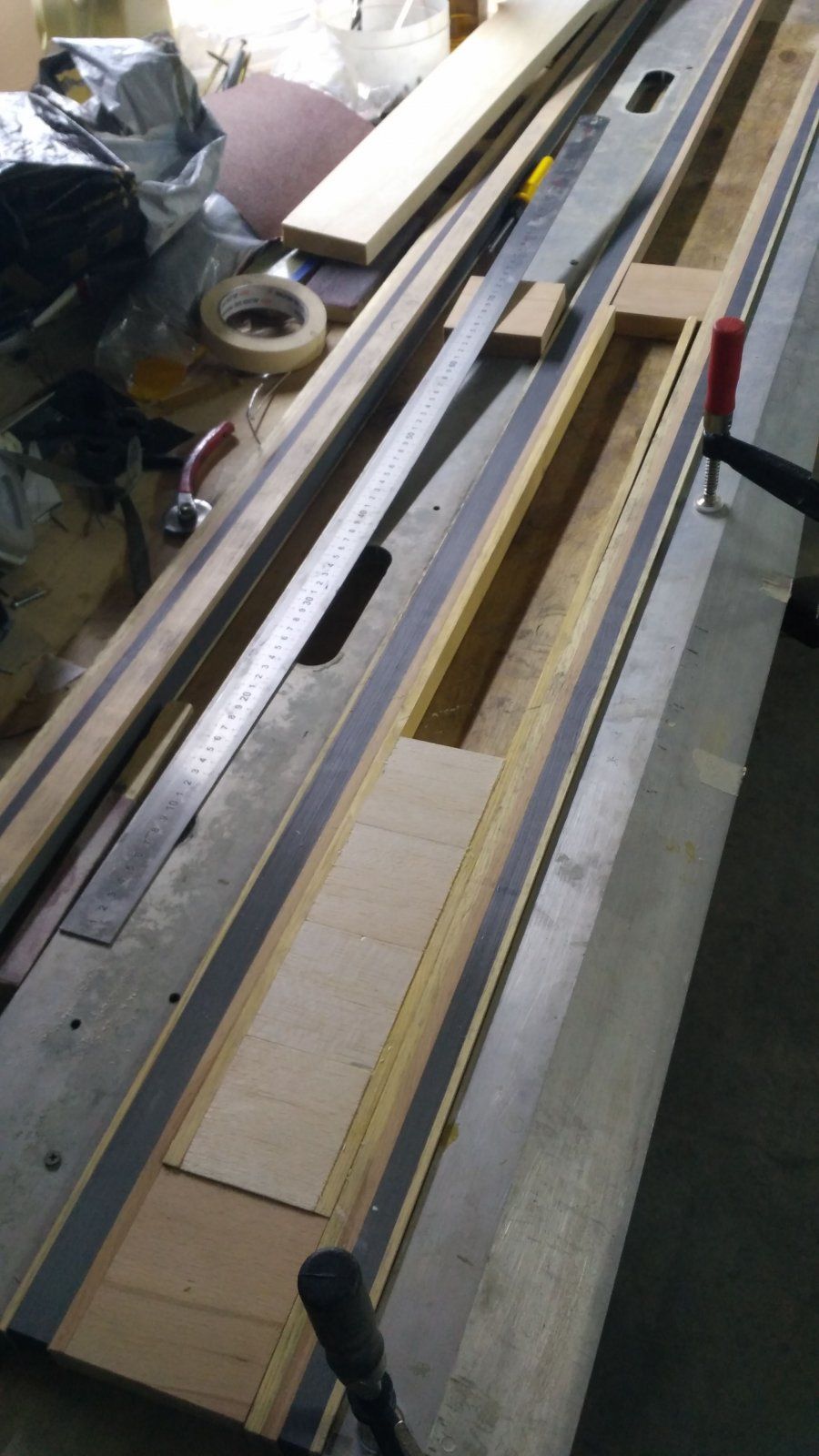

Углепластиковый лонжерон из 3 пород дерева
смею предположить, что линейка в кадре не случайна 😏
но тем не менее, andrei7205, если есть такая возможность, сообщите пжлст эти параметры лонжерона

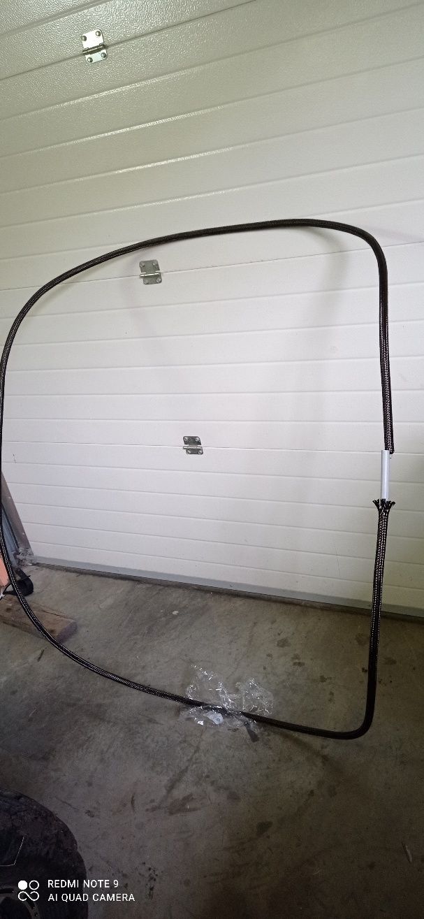

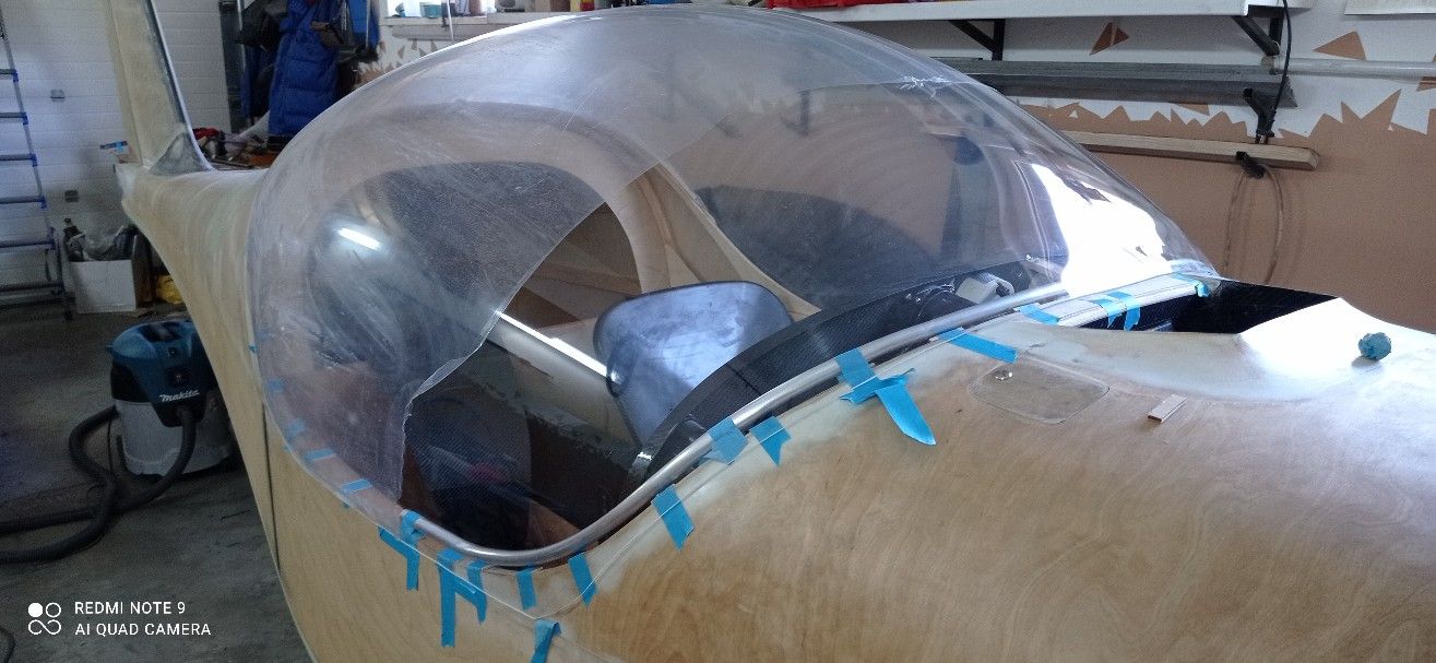

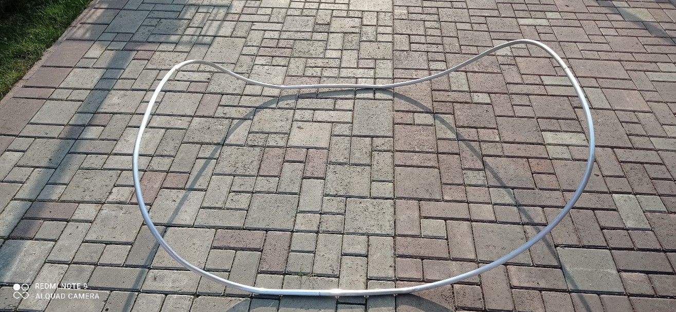

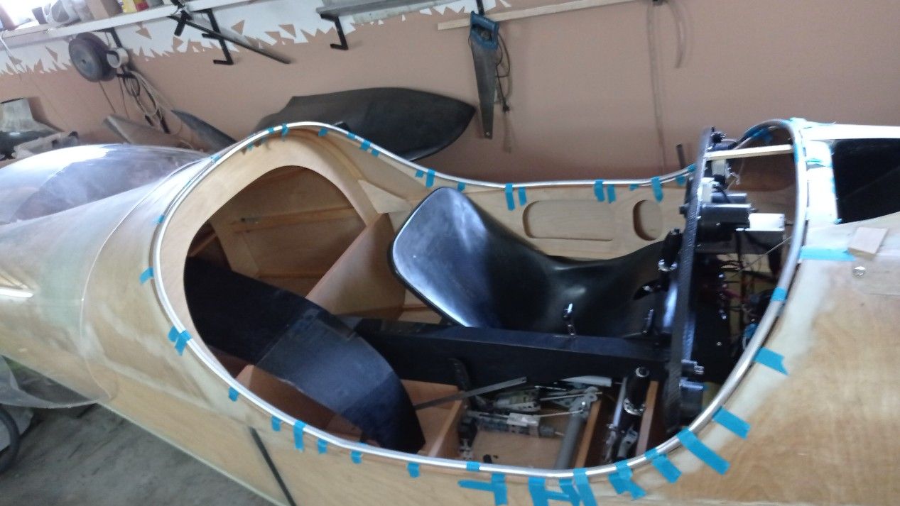

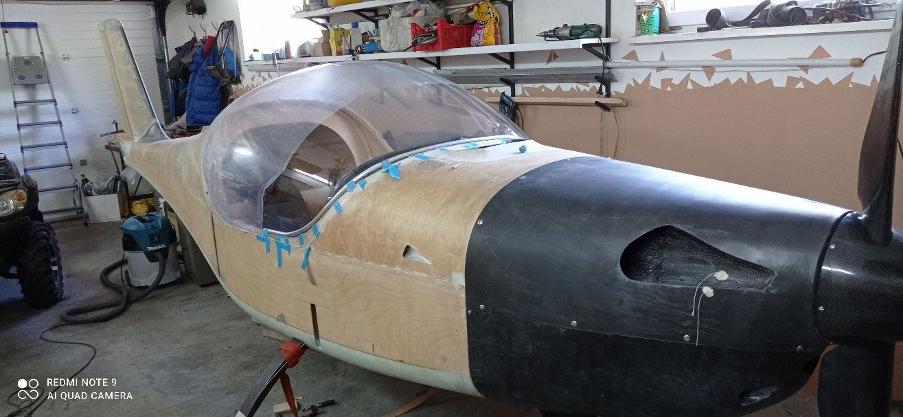

Пока сохнет, задумался чем грунтовать оргстекло? Клеить на клей для автостекла. А грунт для автостекла , по крайней мере первый попавшийся совсем не держится на оргстекле. Подскажите пожалуйста кто как клеит, чем? Может есть специальный праймер? В плане указан: sika primer 206 G+P, но он тоже идёт для обычных автостёкол и я засомневался в его свойствах, к тому же он идёт в довольно большой и дорогой упаковке.
Может есть проверенное , надёжное решение

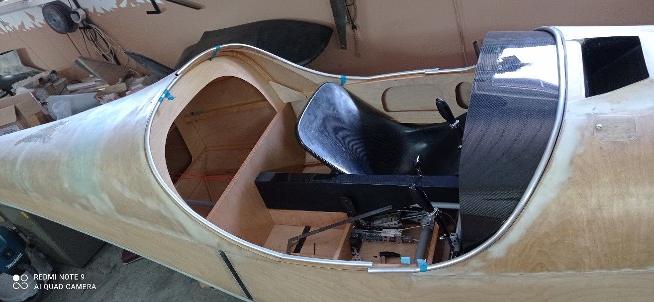

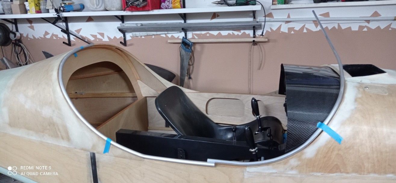

По технологии приклеивается к круглой окантовке? Или плоская еще будет? А как в местах замков? Сосредоточенные нагрузки все же. Знакомые на А-20 приклепывали алюм.вытяжными к трубке и все. Я с простым герметиком но, чтоб не оторвало на большой скорости стекло изнутри и тоже на мягкие заклепки.
Могу ошибаться но клей для акрилового камня тот что идёт для кухонных столешниц может подойти, но он не эластичный незнаю надо это в таком месте или нет , продаётся в специализированных конторах и к нему нужен свой пистолет
Он есть и чёрного цвета
При монтаже на него приклеивают и фанерные закладные потом жмут от них струбцинами
Замки клепают вытяжными заклёпками с клеем к круглой рамке. Она, рамка и распределяет нагрузку на стекло. Клепать стекло не хотелось бы, так как отверстия на краю стекла будут концентраторами, а при перепадах температуры рамка и стекло ведут себя по разному. Чтобы сгладить это явление и нужен слой герметика между стеклом и рамкой
Давно это было. Припоминаю, оргстекло с металлом 88 клеем склеивали.
