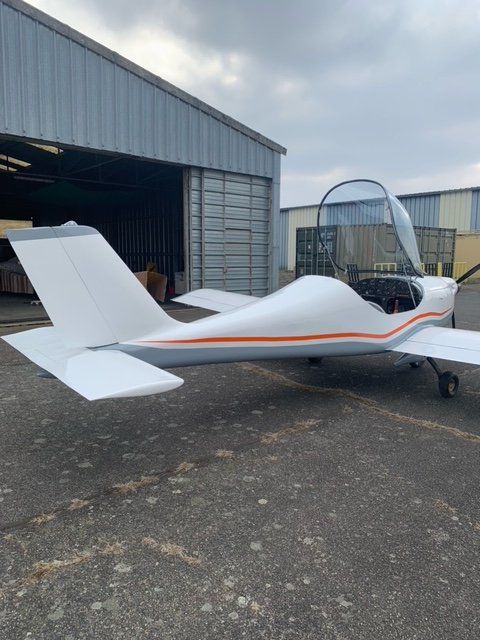

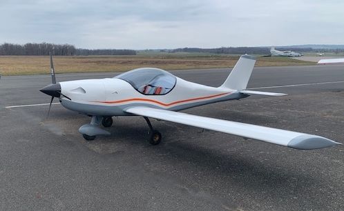

Ещё одна новая Gazaile 2 готовится к своему первому полёту во Франции
Андрей Вы большой молодец. Самолет отлично смотрится и судя по видео неплохо летает. Но вот вопрос относительно пассивной безопасности в случае капота. Знаю 3 случая когда легкий самолет при вынужденной посадке совершил капот, при этом пилот не пострадал, конструкция защитила. Ваш самолет построен по готовым чертежам, за рубежом построено какое то количество таких самолетов, были ли аварийные посадки с капотом неизвестно, может и не было. Но у нас другие условия эксплуатации а самолет не имеет аварийного сброса фонаря. Так что успехов Вам в полетах желательно с учетом сказанного.
Судя по выложенным фотографиям сломанной передней стойки, у кого-то из французов капот возможно был. За сидениями пилотов есть усиленный шпангоут для безопасности при капотировании. А в кабине, в легко доступном месте всегда лежит специальный молоток, для аварийного открывания фонаря.
Касание земли при посадке у меня происходит на скорости меньше 60 км/ч., что тоже неплохо в случае вынужденной , и добавляет шансов на успех.
Фото капотированого самолета нет, может все обошлось. Усиленный шпангоут сзади есть, но голова пилота явно выше. В принципе сейчас любой авто защищает водителя и пассажира от переворота, в вашем случае не все так очевидно. Поэтому надо обеспечить посадку в случае чего на аэродром. Успешных Вам полетов.
Если пилот обучен и дружит с головой ему все эти дуги как корове седло. Любой самолет требует внимания, грамотного и своевременного регламента и всё будет хорошо.
У вас и взлет и посадка практически с трех стоек. Нет ярко выраженного момента когда передняя стойка в воздухе, а задние на земле.
