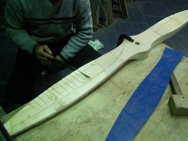

Заготовка из берёзы для винта.
Обклеивал стеклотканью, или так пойдет?
Я к тому, что бы подобрать винт приходится его  гонять на СУ, в этой связи, самый простой и быстрый способ, это строгать и цельного, бруска моноблочный винт,  без обклейки. Пусть с небольшим ресурсом.
Я раньше клеил брусовый набор из легкой сосны, строгал и обклеивал стеклотканью, долго это.
Это какой толщены профиль нужно делать и как балансировать
чтобы из бревна сосны и не обклеивать?У меня обклеенный в один слой при отгазовке разрушался склеенный из трёх досок.
не обклеивал  только 3 слоя яхтного лака

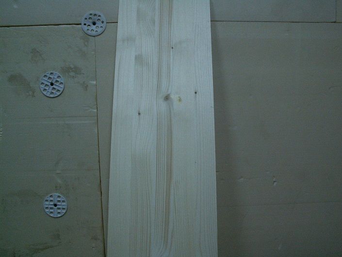

У меня не долго.В стройМаге покупаю вот такие щиты 2000х200х18,они склеены из реек 40мм.и склеиваю эпоксидкой.

Правда,как показал опыт-мнется бобышка при затягивании винта.В последнее время стал приклеивать с наружних сторон буковые пластины.мм 5-8.На фото немного видно.
Я клеил на ПВА, мне сказали, что эпоксидкой нельзя.
Позже я сам это понял, когда у меня клееный лонжерон расщепился лежа на завалинке. А через месяц, расщепился лонжерон центроплана, лежа в мастерской. Переклеил все на ПВА и достроил самолет Печаль
Ну сколько можно! 😡. Какой эпоксидкой (марка) клеили, где брали, технологический процесс в студию, и т.д. и т.п. Снова голословное утверждение с претензией на истину. Стоит ли свои непонятки представлять как догму. У иных всё наоборот: ПВА - говно, эпоксидка рулит. У меня вот (уже тридцать лет тому) на эпоксидке - лодки плавают, автомобили колесят, самолёты летают.И кому же должен верить вновь входящий? Ну, то, что расщепилось - понятно. А много ли налетал переклеенный ПВА самолёт? Поймите меня правильно, это не наезд. Отвергая нечно, видимо, нужны более веские аргументы чем : "у меня развалилось"...Простите, вспылил. Но тереть не буду. Пусть будет пищей для размышления  😉. С уважением.

Скажите, бруски, вы строганые склеиваете, или шкурите?
Как вгоняете в структуру, растворителем, феном.
Клей имеет водную основу, и хорошо проникает в древесину, а смолой нужно умудрится это сделать, и еще не проконтролировать этот процесс. ПВА дышит вместе с деревом, а смола создает напряжения, при разной влажности и температурах
Да, мне тоже несколько раз попадалось в книгах, что дерево ни в коем случае нельзя шкурить под склейку. Но это видимо касается водных клеёв. Да и когда писались эти книги не было нынешнего разнообразия. Я никогда не парюсь по этому поводу и если нужно довожу поверхность шкуркой. И всё склеивается нормально. Только нужно хорошенько смести пыль и обезжирить. Хотя раньше клеил не обезжиривая и всё тоже схватывалось намертво. Адгезия у эпоксидки прекрасная. Попробовал однажды клеить пластиковые панели на оконном стекле. Типа, оно гладкое, не впитывает и к нему не прилипнет. Шишь! Прилипло так, что всё пришлось выкинуть вместе со стеклом. Что уж говорить о деревяшке.
Проконтролировать просто. Когда клеите, всё равно остаётся какая-то часть клея. Склеили пару обрезков и дали высохнуть. Потом рвите. Если по мясу, то хорошо. Если нет, что-то не так. У Вас проблемы могли быть из-за того, что слишком сильно сдавили и выжали весь клей. А вообще, конечно, при нынешнем разнообразии есть из чего выбирать.
