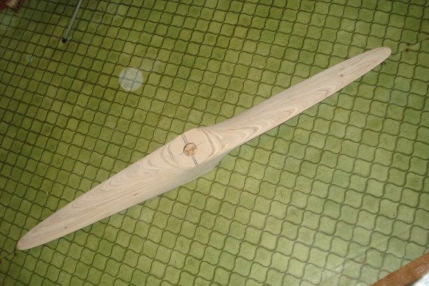

Вот  заготовка  винта  для  вальтера  изготовлена  из  фанеры,  диаметр  2,0.
Подскажите, это первый винт из фанеры? вы уже эксплуатировали с Вальтером такие винты? не легковат для Вальтера будет винт?
Винт  2,0  м,  шаг  1,1,  вес  4,5  кг  пока.  Винты  из  фанеры  очень  прочны,  но  тяжелые  по  весу.  Оклеенный  винт  стеклотканью  очень  прочный,  а  с  оковкой  так  вообще.  Процесс  склейки  заготовки  все  же  муторный,  для  того  что  бы  материал  не  отслаивался  после  обработки  при  закладке  пластин    наклеивается  тонкая  стеклоткань, 😉  ну  и  конечно  струбцины  самые  мощные,  что  есть  в  хозяйстве.
Забыл.  Винты  уже  не  не  первые.  Раньше  мы  их  делали  довольно  много.  На  Вальтере  пока  не  ставил,  но  уверен ,что  они  и тут  не  подведут.
