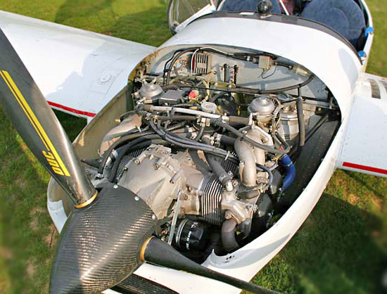

Автору этой ветки я бы советовал скопировать 912, на этот движок спрос будет всегда ( особенно у химиков) и если он будет стоить 300тр а не 700тр , вот будет респект.

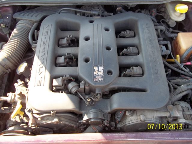

К примеру тот-же Крайслер300м имеет алюминевый полностью движёк весом чють больше 100 (с навесным) и 265кобыл мощности...    (безо всяких наддувов)
Ну 2.7 мотор там действительно алюминиевый, но таких мощностей там и в помине нет. С 98 там было 200, с 2004 стало 189. весить он мало не может, в любом случае больше 100, да и он автоматный, то есть без маховика совсем (изначально), к тому же ещё систему охлаждения к нему прилепить. В итоге по самым оптимистичным прикидкам он выйдет за 150кг.
  Таёта-селика  имеет 240кобыл (с турбиной) и объём двигателя 1.5 литра....     Вы с этим сможете бороться ?...
Такого мотора не существует. Тот что 240 сил это 2л 3S-GTE, он очень тяжёлый (там одно колено 18кг весит), я эти моторы знаю вдоль и поперёк. Вообще не вариант.
Ответ конкретный и по теме, спасибо.
В плане копирования чего либо думаю сейчас китайцы на высоте... Всё придумано до нас. Думаю китайцы уже торгуют "ротаксами" по сходной цене... Качество правда тоже наверняка "сходное", но выглядит думаю как настоящий 😉
Уважаемый энтузиаст dttdmitry , если у Вас  найдётся две минуты свободного времени прочитайте статью по этой ссылке .
История  двигателя М11 или МГ11 ( гражданский ) . Вот только у Страны Советов всё было бесплатным - сырьё , электроэнергия ,  труд рабочих и мозги инженеров + академиков .
  http://engine.aviaport.ru/issues/58/page30.html
   Осмелюсь утверждать , что Вам даже не повторить   (скопировать ) М11 у которого  будет качество советское , а цена меньше  ROTAX 912 .
   dttdmitry , дайте ссылки на Ваши экспериментальные разработки по двигателям .
Есть уже и более перспективные для копирования двигатели, четырёхгоршковые оппозиты полностью водяного охлаждения с дублированным зажиганием, дублированным инжектором и пр. на 130 л.с., с FADEC. Конструкция его изначально на 200 л.с. по прочности рассчитана.
РОТАКС-912ULS же на исходе своей биографии (ИМХО), изнасилован авторами "до поросячьего визга" и звяканья шестерён редуктора, а как глянешь на его "обвеску" под капотом - желание с ним связываться пропадает...
     ...вот блин незадача...    (а на чём же я тогда уже более пяти лет езжу)
   ...и стоит же какая-то хрень под капотом...   Ни тебе трамплёров не проблем за 5 лет...   Тупо масло меняю (4 литра) и тосол раз в два года...
  Вес если честно я определял на глазок (стоял на разборке точно такой-же как у меня с 3518 см3 объёмом) но то что он без навесного меньше 100 кг - это точно...
  Маховик там есть и от гидроблока коробки отделяется на 4 болтиках.   В маховике есть прорези - подают команды на датчик положения коленвала...   (по чему и трамплёра нет) ещё два датчика детонации по бокам.  Электронное управление педалью газа (ваше любимое).    Надёжность потрясающая.  (с момента выпуска не сгорела ни одна катушка)   На оборотах 1300 - еду уже сотню...   (а там до 7000)
   Так что об американских двигателях лучше со мной не спорить.
  Этот двигатель (голый) пять лет на зад стоил 900уе...   Сейчас не звонил...
Лучше всё-таки пользоваться весами...
