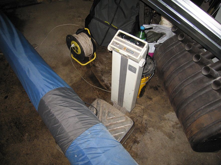

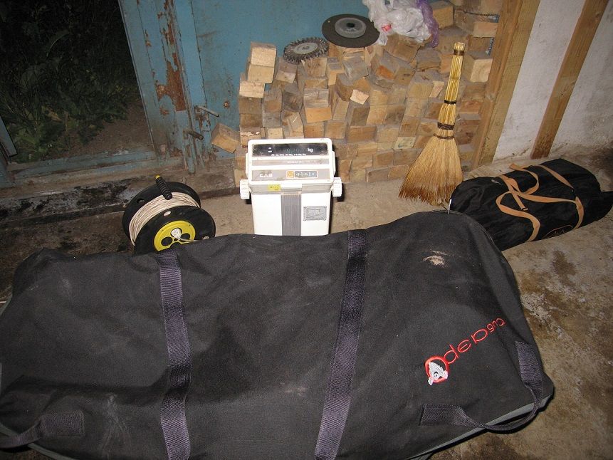

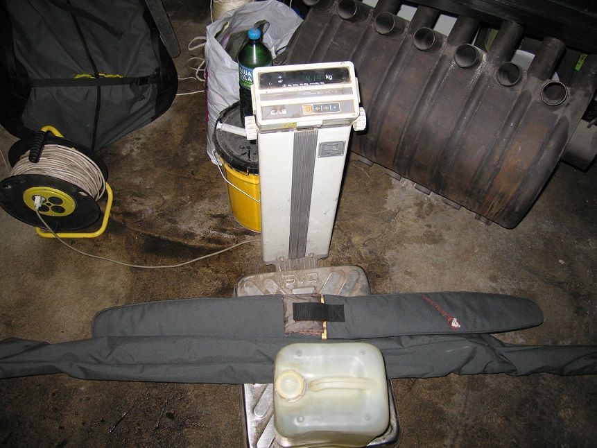

Взвесил аппарат:
Телега 42.42 кг
Крыло 35,76 кг
Бак, пилон, винт 4,14
Итого 82,32

И это, кстати, с учётом парашюта, по закону взвешивать надо без спассистемы, но уж слишком гиморно он снимается, оставил как есть.

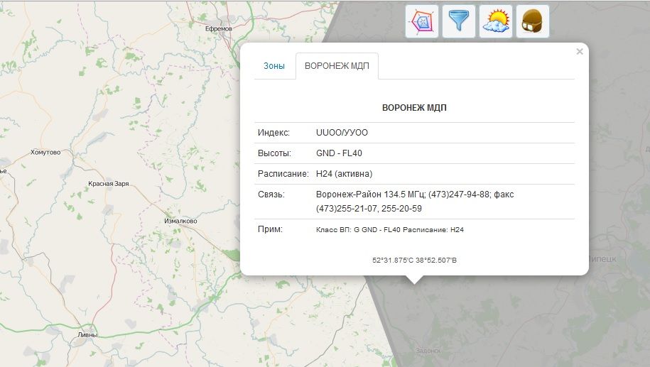

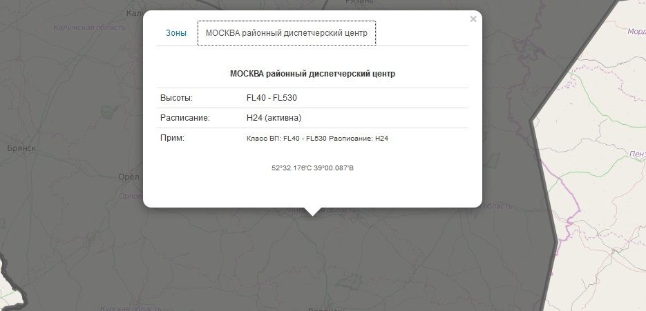

Для зоны Воронеж МДП написано что класс G установлен на GND - FL40. А выше FL40 воздушное пространство какого класса? Написано Москва районный диспетчерский центр FL40-FL530, а класс воздушного пространства не указан.

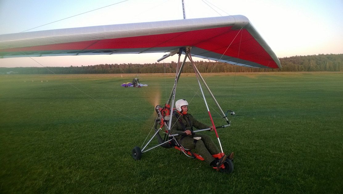

А что хоть за аппарат, взглянуть бы?
Крыло - Аэросовское, специальное для мелких тележек, Дискус-15Т
Телега - производства красноярского Сибаэро
Двигатель парамоторный, Simonini mini 2+
